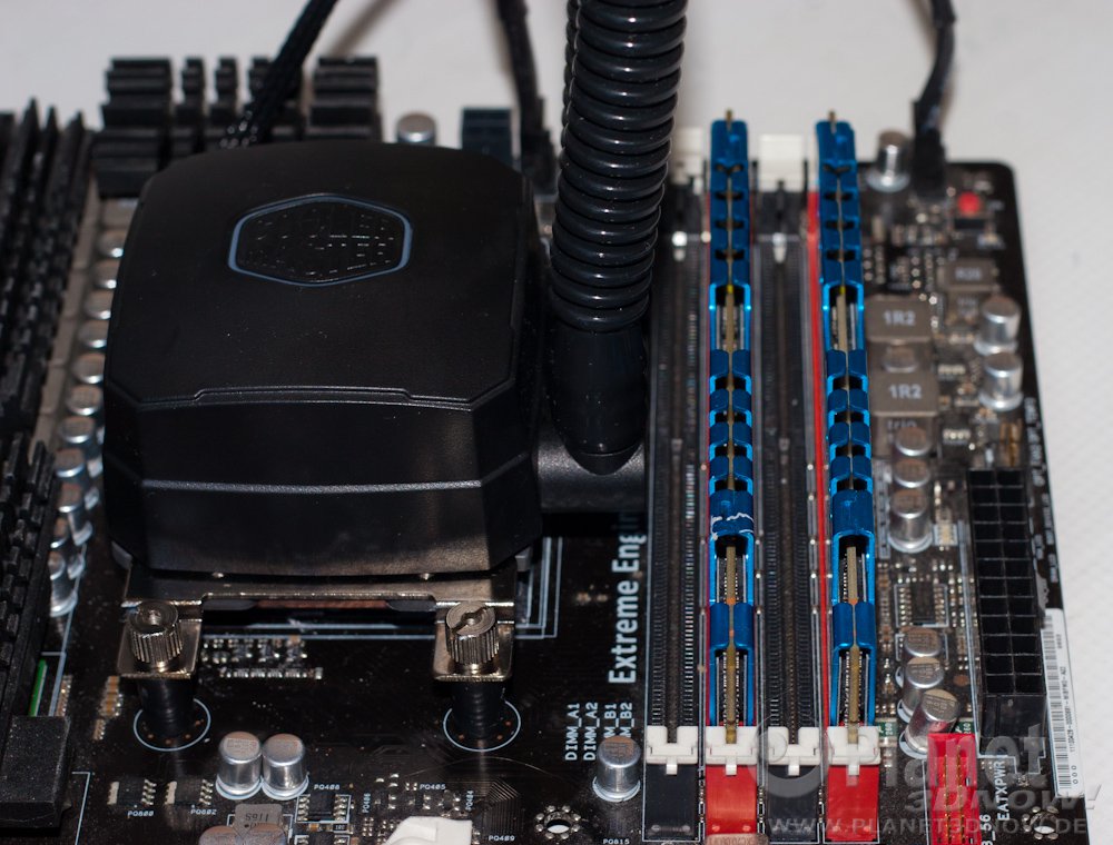

Die Kom­bi­na­ti­on aus Küh­ler und Pum­pe berei­tet wie gewohnt kei­ne Pro­ble­me. Neben­lie­gen­de RAM-Slots soll­ten, solan­ge sich die Her­stel­ler an die Keep Out Area hal­ten, erreich­bar sein.

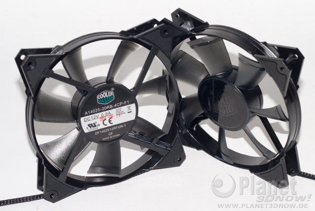

Im Lie­fer­um­fang der Nep­ton 280L befin­den sich zwei Lüf­ter mit der Bezeich­nung A14025-20RB-4CP-F1, die nach unse­rer Kennt­nis nicht ein­zeln im Han­del erhält­lich sind. Die Ecken der Lüf­ter sind mit Gum­mi-Pads ver­se­hen, die die Vibra­tio­nen dämp­fen sol­len. Das gelingt in unse­ren Tests auch ganz gut. Ledig­lich ein hör­ba­res Rattern/Klackern macht sich bemerk­bar, wenn die Lüf­ter­dreh­zah­len sin­ken. Die Dreh­zah­len bewe­gen sich im Test zwi­schen 800 und 2200/min, wenn wir die Puls­wei­ten­mo­du­la­ti­on nut­zen. Dabei zeigt sich, dass das Dreh­zahl­spek­trum ein­ge­schränkt ist. Gleich­zei­tig ist die rela­tiv hohe Dreh­zahl auf nied­rigs­ter Stu­fe dafür ver­ant­wort­lich, dass die Nep­ton 280L nicht als Lei­se­tre­ter bezeich­net wer­den kann. Die gleich­zei­ti­ge Nut­zung von Puls­wei­ten­mo­du­la­ti­on und Span­nungs­re­ge­lung ist nur stark ein­ge­schränkt möglich.
