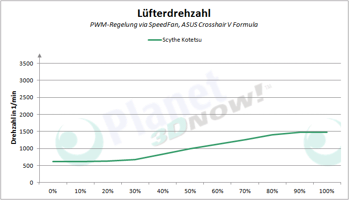

Wid­men wir uns nun dem Scy­the Kotetsu. Zunächst soll es um den ver­bau­ten Gli­de­Stream-120-Lüf­ter gehen.
Der ver­bau­te Lüf­ter offen­bart ein ein­ge­schränk­tes Dreh­zahl­spek­trum. Dafür sehen wir im mitt­le­ren Bereich eine line­ar anstei­gen­de Kurve.

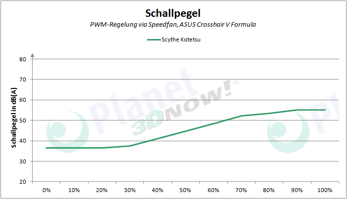

Beim Schall­pe­gel sehen wir, dass im obe­ren Dreh­zahl­be­reich die Kur­ve etwas abknickt. Über­ra­schun­gen erle­ben wir aber kei­ne. Durch die begrenz­te Maxi­mal­dreh­zahl (ca. 1500/min) ist der Schall­pe­gel ver­gleichs­wei­se nied­rig angesiedelt.

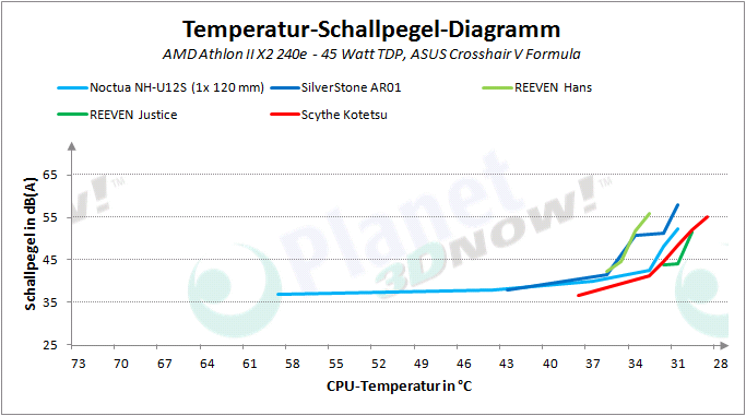

Im Zusam­men­spiel mit der 45-W-CPU zeigt sich, dass die begrenz­te Maxi­mal­dreh­zahl nicht von Bedeu­tung ist. Die Kühl­leis­tung liegt hier auf einem sehr hohen Niveau. Gleich­zei­tig lässt sich der Lüf­ter des Kotetsu soweit dros­seln, dass der Kotetsu auch zu den Lei­se­tre­tern zäh­len kann. Selbst auf der nied­rigs­ten Dreh­zahl­stu­fe reicht die Leis­tung aus, um die CPU mehr als aus­rei­chend zu küh­len. Für den pas­si­ven Betrieb reicht der Kotetsu aber nicht aus.

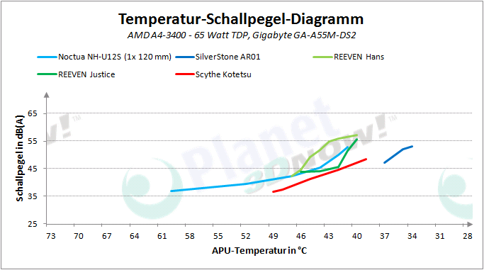

65 Watt TDP kann der Küh­ler eben­so gut küh­len. Für die Spit­zen­po­si­ti­on reicht es aber nicht. Auch hier rei­chen nied­ri­ge Lüf­ter­dreh­zah­len aus, um die APU inner­halb der Spe­zi­fi­ka­tio­nen und außer­halb der Thrott­ling-Zone zu halten.

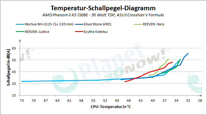

Erhö­hen wir die Abwär­me sei­tens des Pro­zes­sors auf 95 Watt, muss der Kotetsu ein wenig zurück­tre­ten. Vor allem der Sil­ver­Stone Argon AR01 kann (als preis­li­cher Kon­kur­rent) bes­se­re Wer­te vor­zei­gen. Trotz­dem bie­tet der Kotetsu aus­rei­chend Leis­tung, um das Sys­tem lei­se zu betreiben.

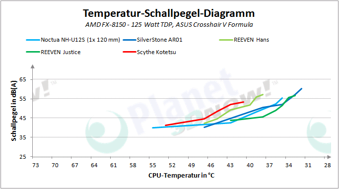

Der Abstand zu ande­ren Küh­lern mit 120-mm-Lüf­ter nimmt zu, je höher die Abwär­me wird. Die AMD-FX-CPU mit 125 Watt TDP wird immer noch pro­blem­los gekühlt, aber nicht mehr so lei­se wie zuvor. Um die CPU inner­halb der Spe­zi­fi­ka­tio­nen zu betrie­ben, sind höhe­re Lüf­ter­dreh­zah­len notwendig.

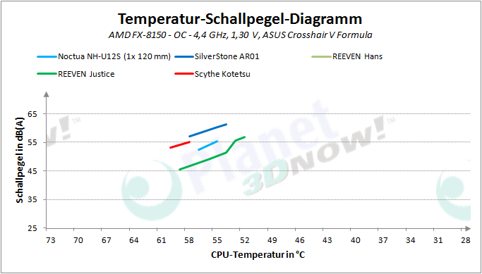

Was wir nicht erwar­tet haben: Beim Test der FX-CPU im über­tak­te­ten Zustand kann sich der Scy­the Kotetsu hart­nä­ckig behaup­ten. Damit kön­nen wir an die­ser Stel­le kon­sta­tie­ren, dass der Kotetsu viel­leicht nicht die bes­te Kühl­leis­tung bie­tet, aber sich nicht ver­ste­cken muss und selbst mit mehr als 125 Watt TDP zurechtkommt.
