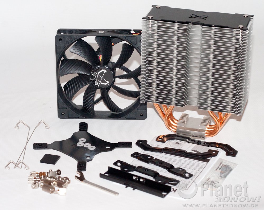

  • AMD: Ver­schrau­bung, Main­board-Aus­bau nötig
  • Intel: Ver­schrau­bung, Main­board-Aus­bau nötig
Zube­hör:
Mon­ta­ge­ma­te­ri­al für AMD- und Intel-Sys­te­me, Schrau­ben­schlüs­sel, Wär­me­leit­pas­te, Montageanleitung

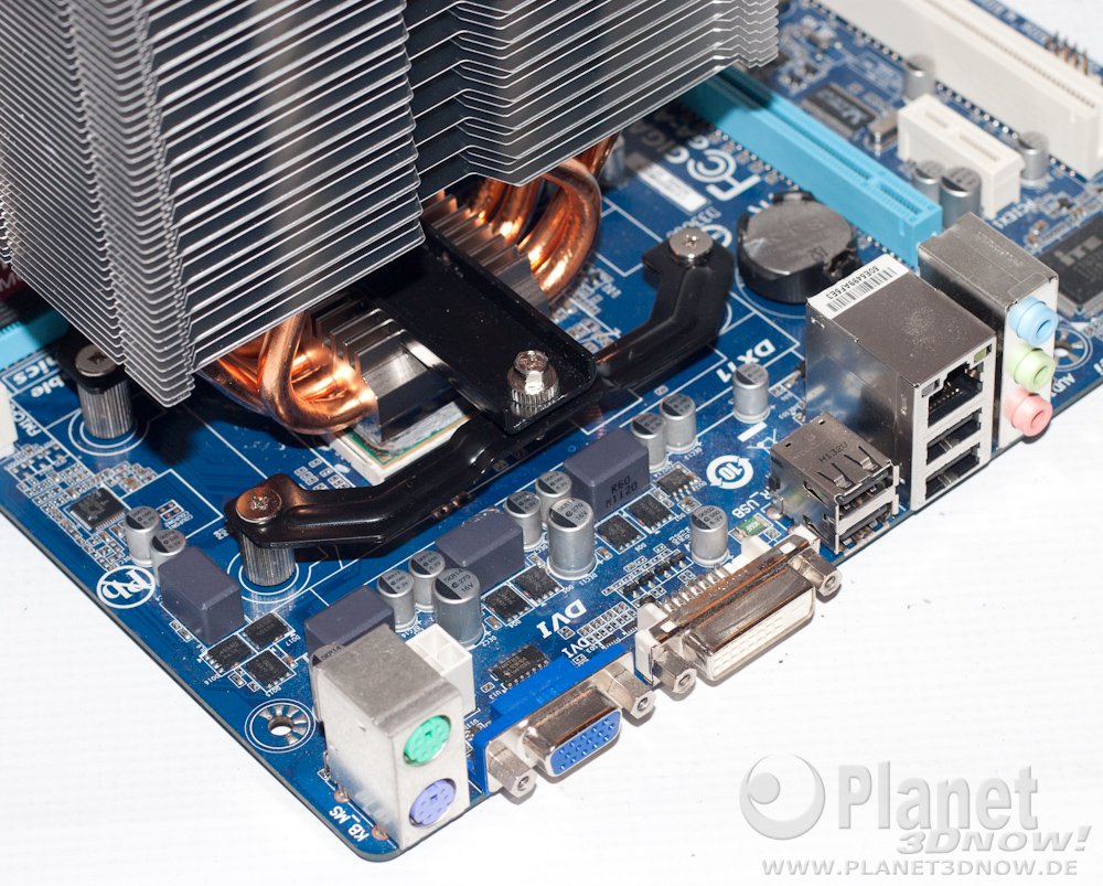

Beson­der­hei­ten beim Ein­bau in AMD-Systeme:

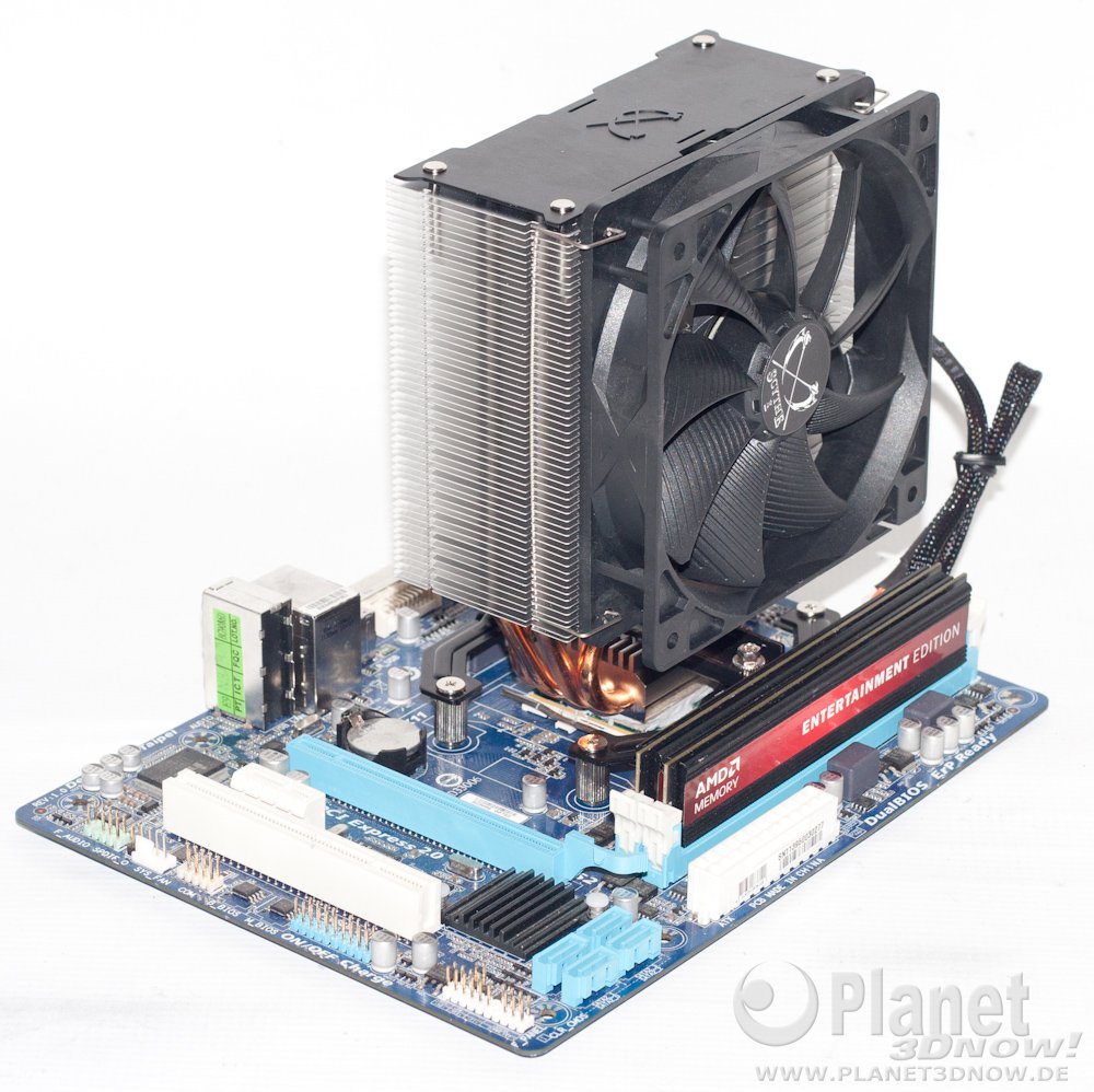

Anders als beim Scy­the Iori kommt beim Kotetsu eine sepa­ra­te Hal­te­rung zum Ein­satz. Die ori­gi­na­le AMD-Hal­te­rung muss für die Mon­ta­ge des Küh­lers teil­wei­se ent­fernt wer­den. Scy­the nutzt die Back­p­la­te wei­ter. Sind die Hal­te­na­sen ent­fernt, kön­nen die Abstands­hal­ter für AMD-Sys­te­me ein­ge­schraubt wer­den. Danach wer­den die Hal­te­rungs­ble­che mit den Abstands­hal­tern ver­schraubt. Fol­gend kann die Wär­me­leit­pas­te auf der instal­lier­ten CPU/APU ver­teilt wer­den. Der Küh­ler wird dann grob auf­ge­setzt und das Spann­blech auf­ge­legt. Zwei Schrau­ben, die sich mit­hil­fe eines bei­lie­gen­den Schrau­ben­schlüs­sels anzie­hen las­sen, erzeu­gen durch das Anzie­hen schluss­end­lich die Anpress­kraft und hal­ten den Küh­ler auf der Posi­ti­on. Zuletzt wird der mit­ge­lie­fer­te Gli­de­Stream-Lüf­ter mit­hil­fe der bei­lie­gen­den Lüf­ter­klam­mern befestigt.

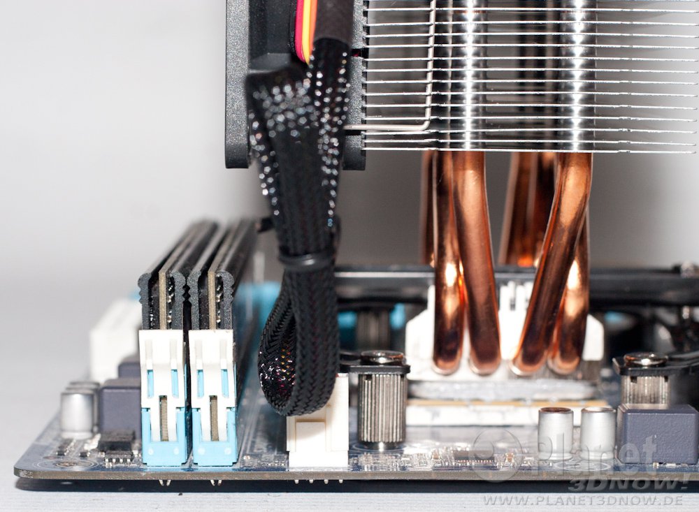

Beim Kotetsu hat Scy­the wie schon beim Ashura vor allem auf die Kom­pa­ti­bi­li­tät viel Wert gelegt. Die ers­te Lamel­le ist der­art hoch ange­setzt, dass selbst hohe Kühl­kör­per auf den RAM-Modu­len kei­ne Pro­ble­me berei­ten soll­ten. Die Hal­te­rung berei­tet in unse­rem Test eben­so kei­nen Kummer.

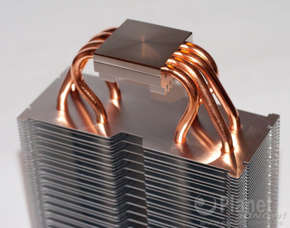

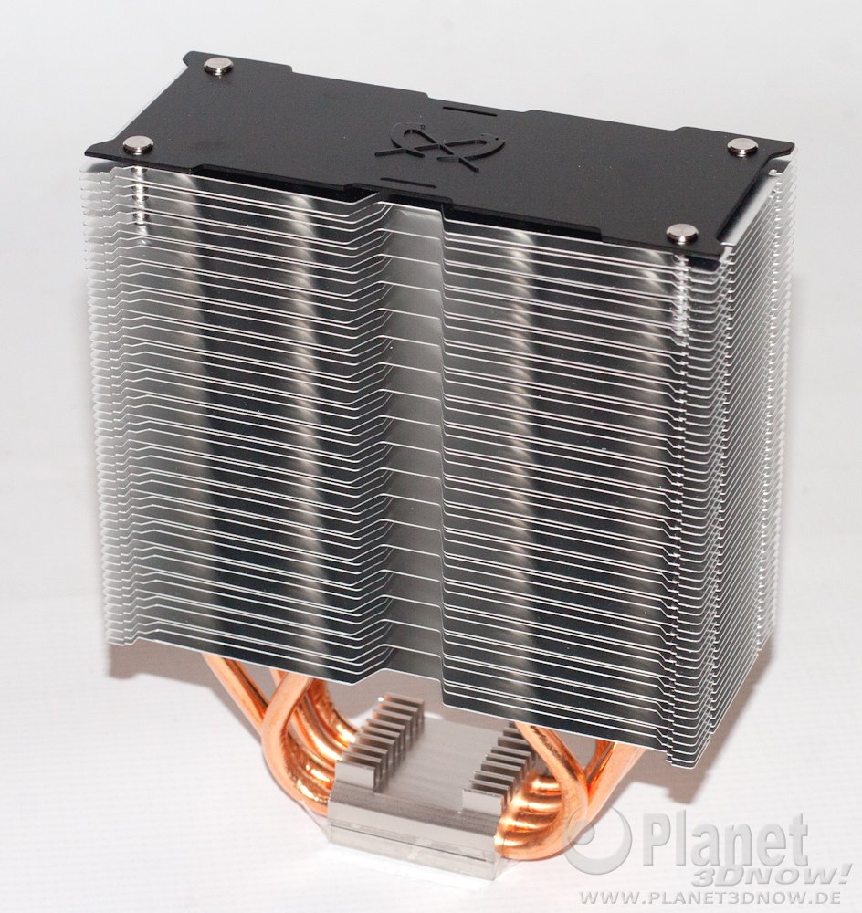

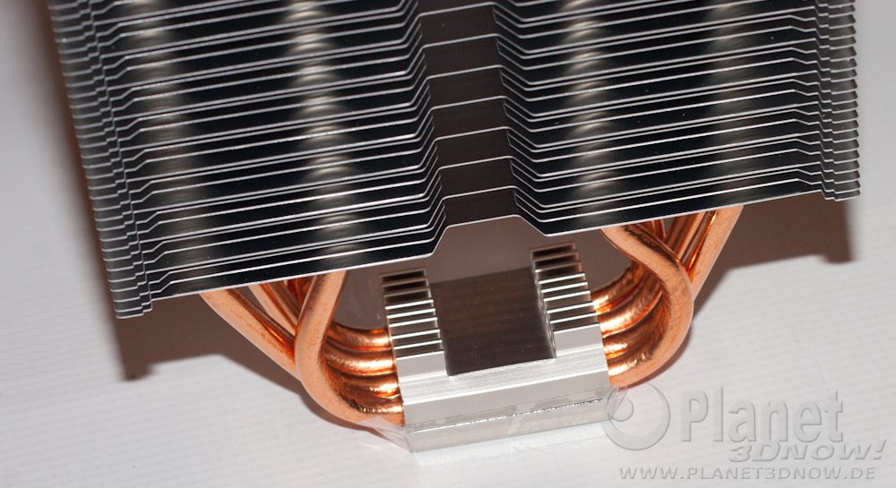

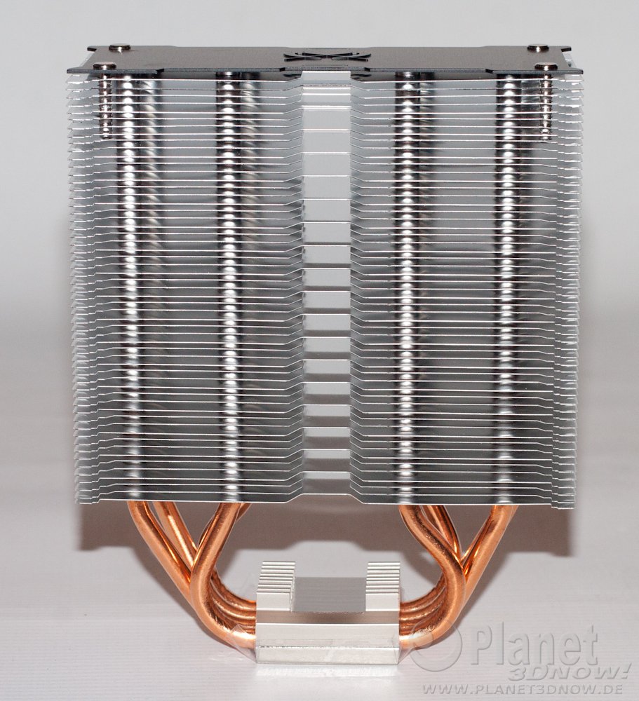

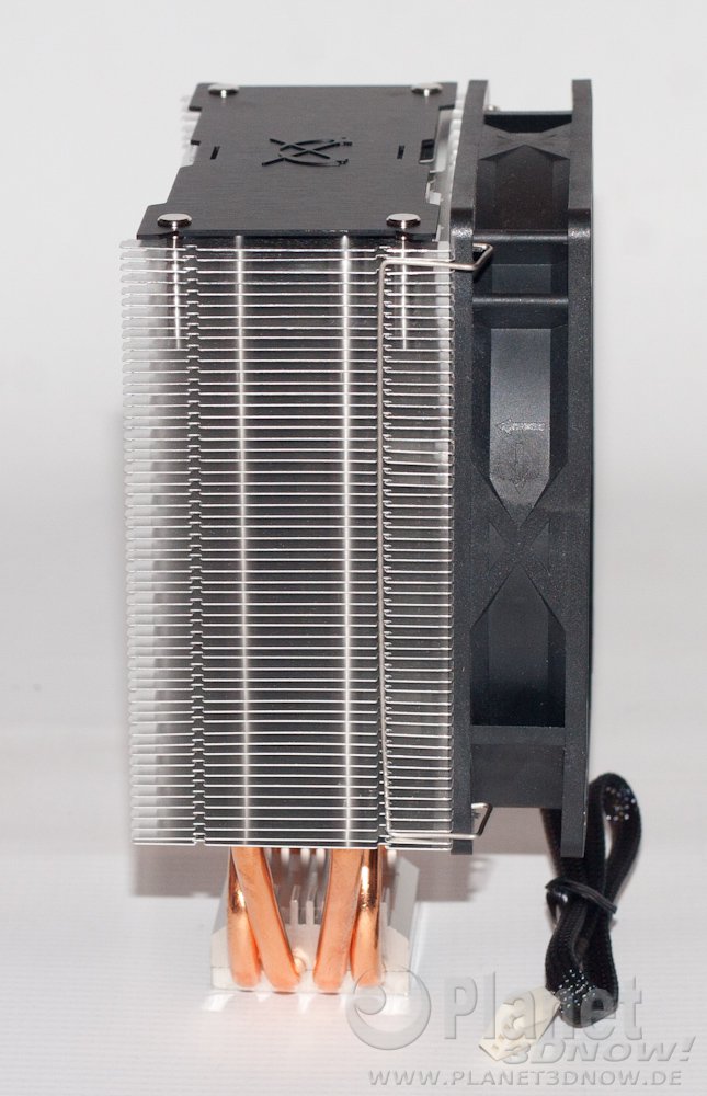

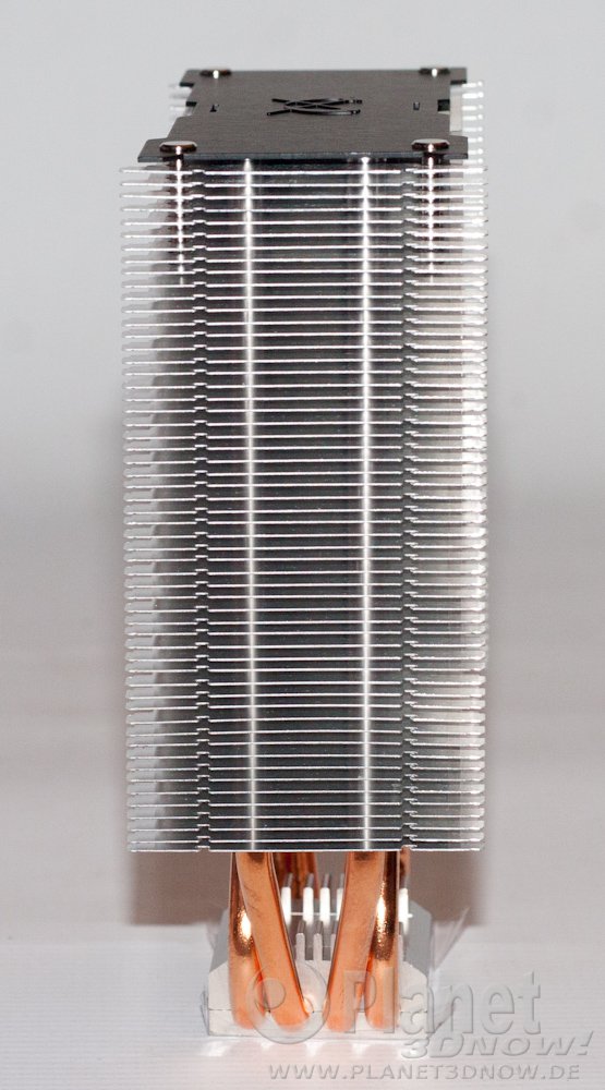

Der Scy­the Kotetsu ist zwar auf den ers­ten Blick ein typi­scher Tower-Küh­ler. Die Abwär­me der CPU/APU wird über die gewölb­te Boden­plat­te auf­ge­nom­men und mit­tels vier U‑förmiger Heat­pipes an die Alu­mi­ni­um-Lamel­len über­tra­gen. Die Heat­pipes tei­len sich dabei so auf, dass die best­mög­li­che Wär­me­ver­tei­lung gewähr­leis­tet wird.

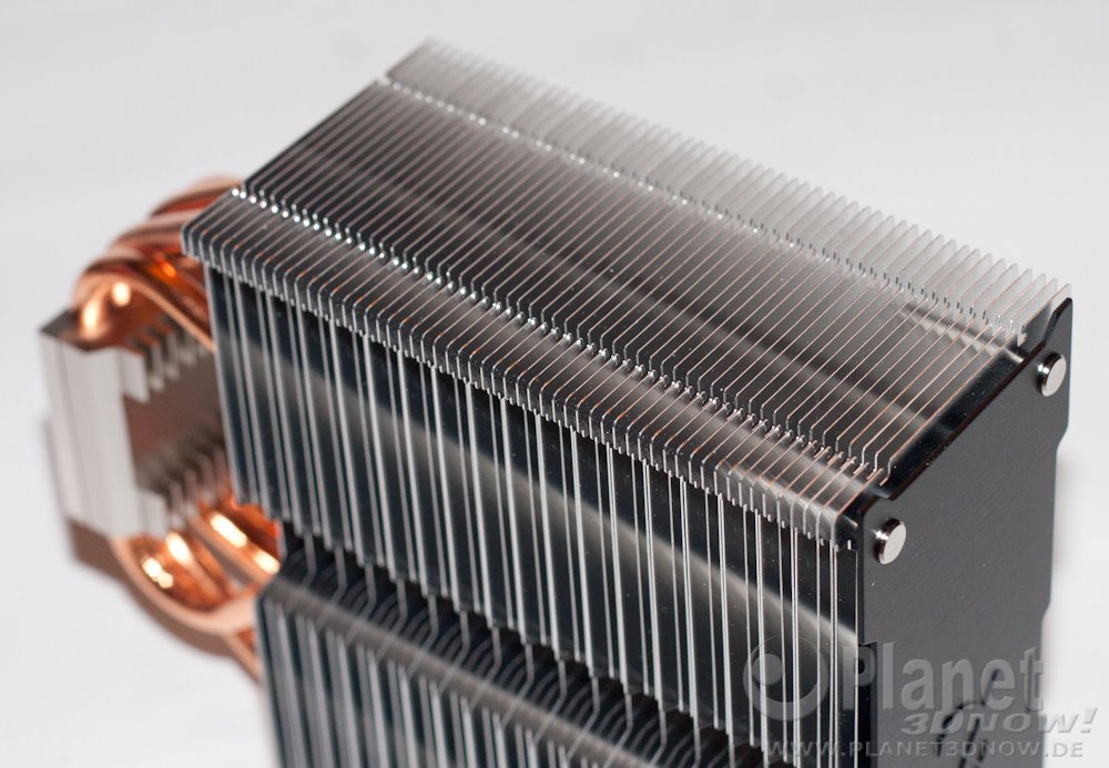

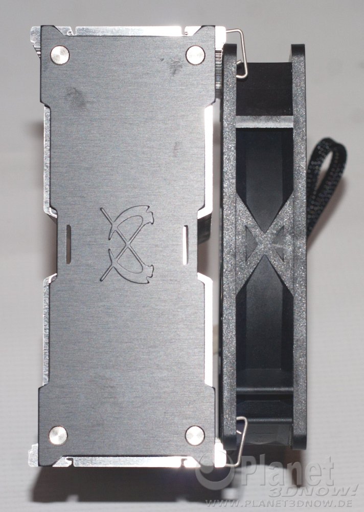

Die Mit­te des Küh­lers ist beid­sei­tig unge­wöhn­lich gestal­tet. Jede drit­te Lamel­le spannt sich über die gesam­te Brei­te. Prin­zi­pi­ell könn­te man somit fast von zwei sepa­ra­ten Towern sprechen.
Der Küh­ler­bo­den ist mit Nuten ver­se­hen und dient weni­ger der Erhö­hung der Kühl­leis­tung als viel­mehr der Erleich­te­rung der Montage.

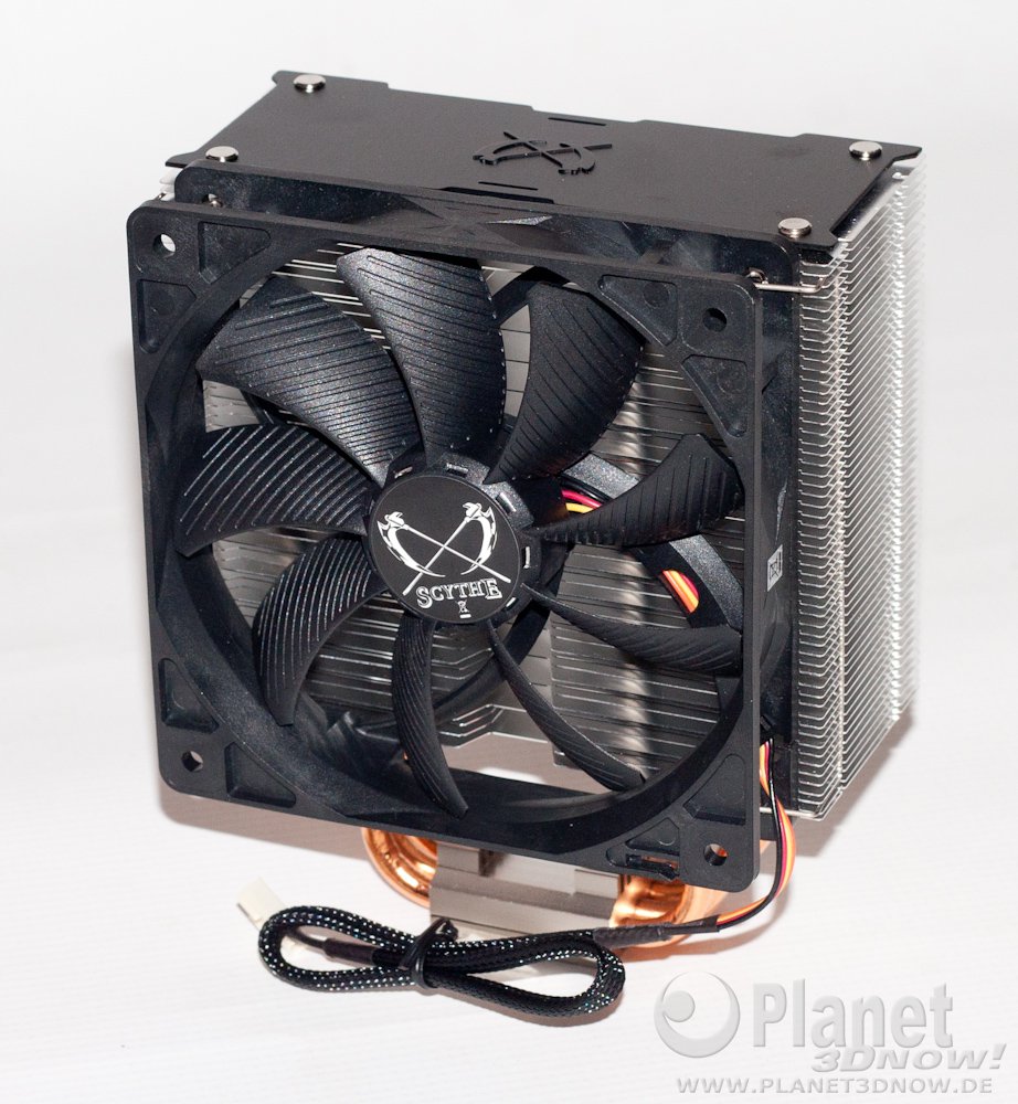

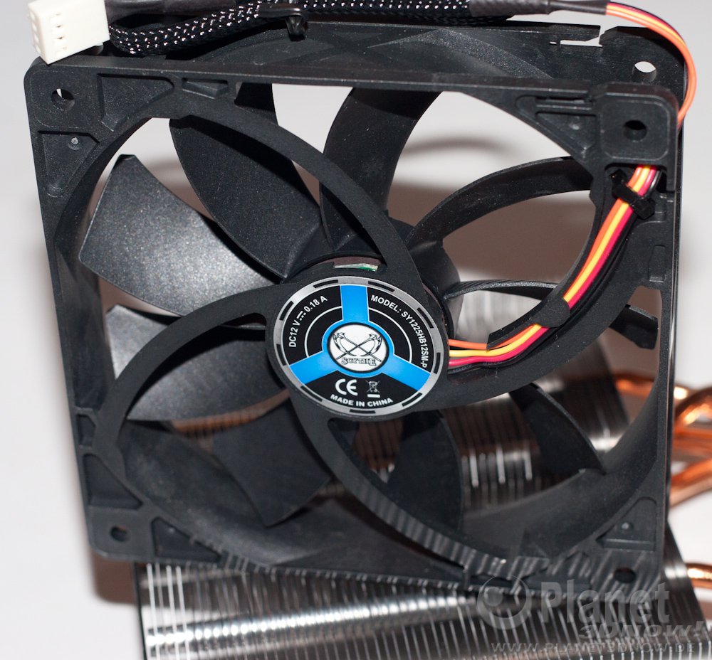

Der ver­bau­te Lüf­ter trägt die Modell­be­zeich­nung SY1225HB12SM‑P (Gli­de­Stream 120 mm) und wird mit­hil­fe von Klam­mern instal­liert, die in ent­spre­chen­de Nuten im Lamel­len-Paket grei­fen. Vor allem die Ril­len sol­len dafür sor­gen, den Luft­wi­der­stand zu senken.
Theo­re­tisch bie­tet der Kotetsu genau­so wie vie­le Kon­kur­renz­mo­del­le die Mög­lich­keit, einen zwei­ten 120-mm-Lüf­ter zu instal­lie­ren. Die­se arbei­ten dann nach dem Push-And-Pull-Prin­zip. Auch wenn wir den Lüf­ter auf der Scy­the-Web­site fin­den kön­nen, so ist er im Preis­ver­gleich nicht gelis­tet. Ledig­lich die Nicht-PWM-Vari­an­te (ohne ‑P im Namen) wird ausgewiesen.
Im Betrieb zeigt sich, dass der Lüf­ter trotz einer rela­tiv hohen Dreh­zahl auf der nied­rigs­ten PWM-Stu­fe einen ver­gleichs­wei­se gerin­gen Schall­pe­gel auf­wei­sen kann. Ab ca. 1300/min tre­ten hör­ba­re Vibra­tio­nen auf. Die­se trü­ben ein wenig das Bild des ansons­ten ein­wand­frei­en Lüfters.
