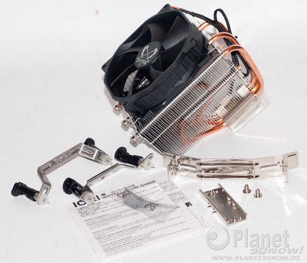

Zube­hör:
Wär­me­leit­pas­te, Mon­ta­ge­an­lei­tung, Mon­ta­ge­ma­te­ri­al für AMD- und Intel-Sockel

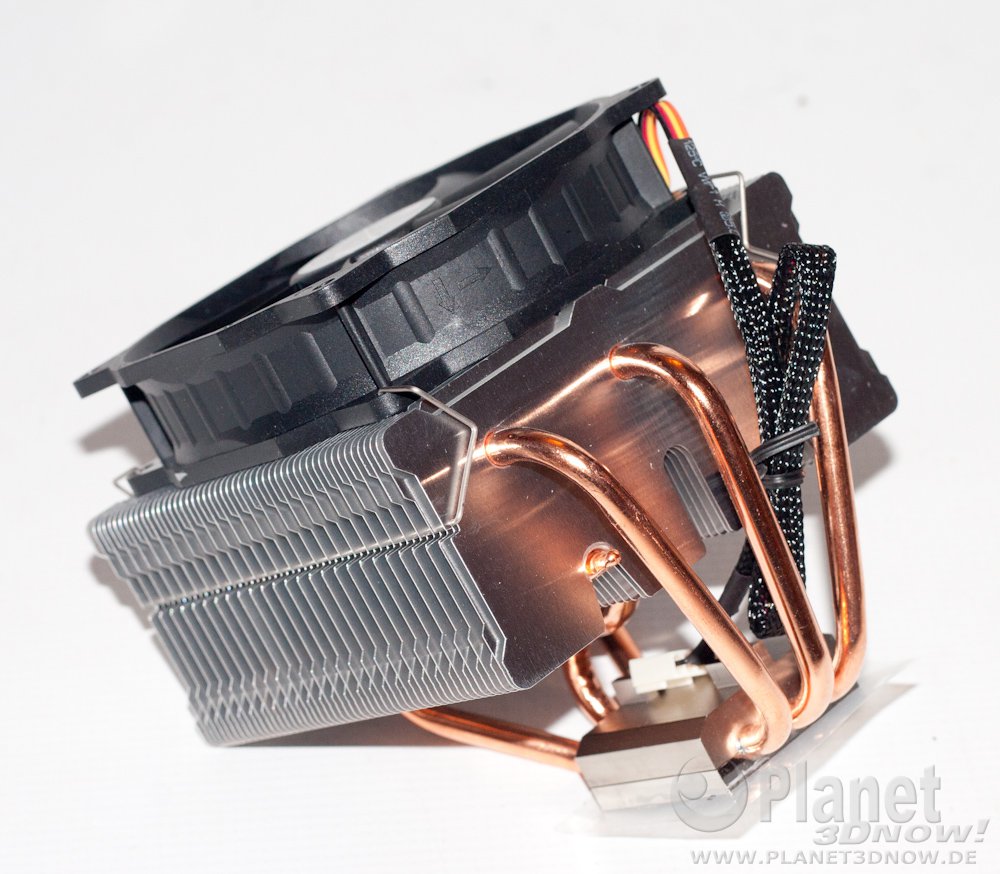

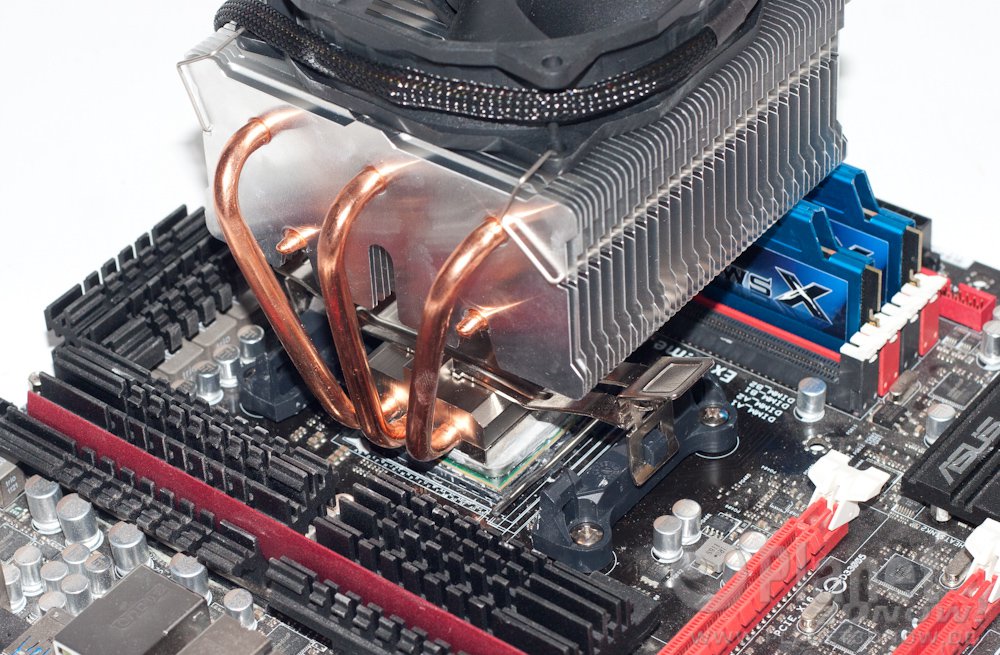

Die Mon­ta­ge des Scy­the Iori ver­läuft unspek­ta­ku­lär. Der Her­stel­ler setzt auf eine Klam­mer, wie man sie aus frü­he­ren Zei­ten kennt (z.B. Sockel 462). Das heißt, die ori­gi­na­le AMD-Hal­te­rung wird genutzt. Die Wär­me­leit­pas­te wird auf die instal­lier­te CPU/APU auf­ge­tra­gen. Danach kann der Iori mit auf­ge­leg­ter AMD-Klam­mer grob posi­tio­niert wer­den. Mit­hil­fe von Druck­flä­chen für die Dau­men wird nun die Klam­mer gespannt und der Küh­ler an den Nasen der Hal­te­rung fixiert.
Der Scy­the Iori ist ein Top-Blow-Küh­ler im mitt­le­ren Preis­be­reich. Die Höhe hebt den Küh­ler von der preis­glei­chen Kon­kur­renz ab. Leicht teu­rer ist der Ther­mal­right AXP-100 Mus­cle, der erst vor kur­zem im Test war. Gleich­zei­tig muss man aber beach­ten, dass durch die Höhe auch die klei­nen Tower-Küh­ler mit 92-mm-Lüf­ter zur Kon­kur­renz wer­den können.

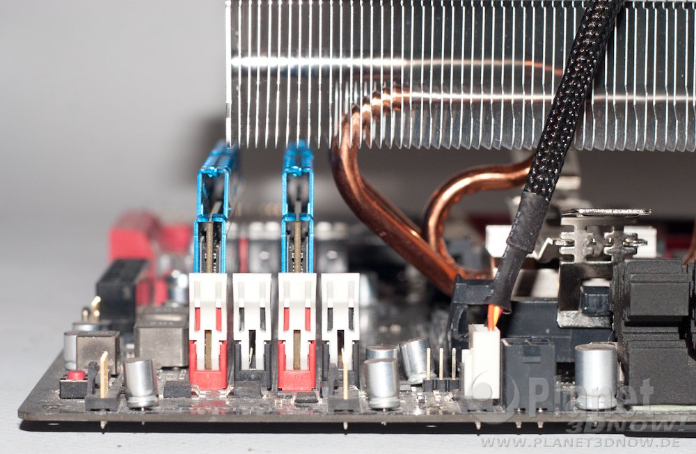

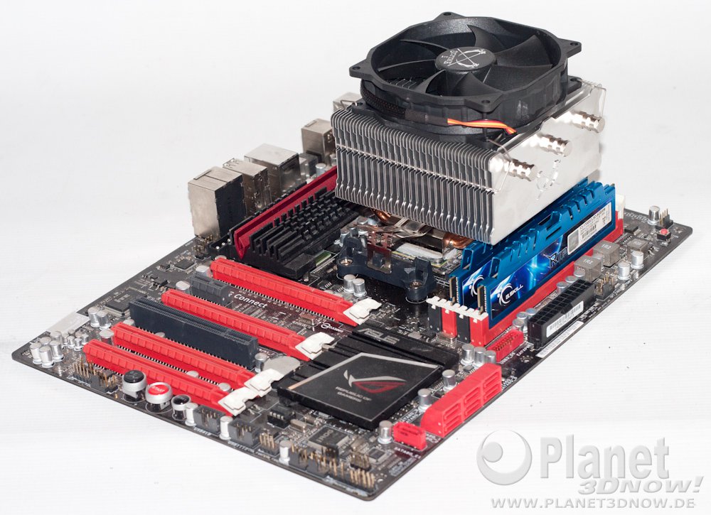

Hin­sicht­lich der Kom­pa­ti­bi­li­tät zeigt sich der Scy­the Iori von einer guten Sei­te. Selbst die hohen Kühl­ble­che unse­rer RAM-Modu­le pas­sen unter den Küh­ler. Ein­zig bei der Aus­rich­tung des Küh­lers ist dar­auf zu ach­ten, dass die Heat­pipes mit den RAM-Modu­len kol­li­die­ren kön­nen. Mit­hil­fe einer Dre­hung um 180° kann man den Iori im Zwei­fels­fall güns­ti­ger positionieren.

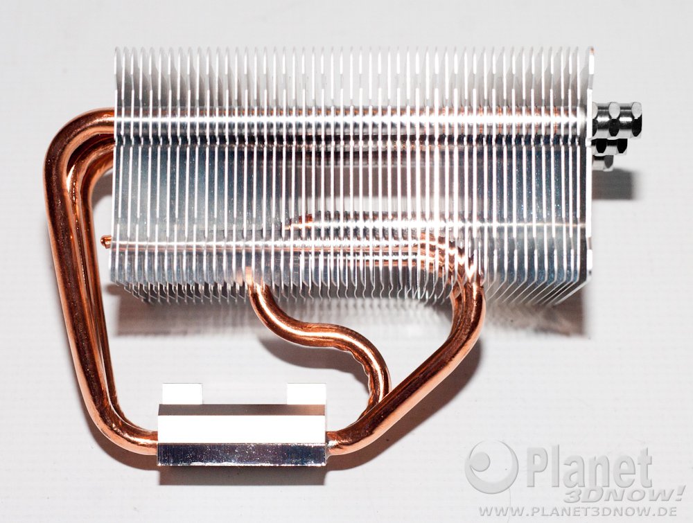

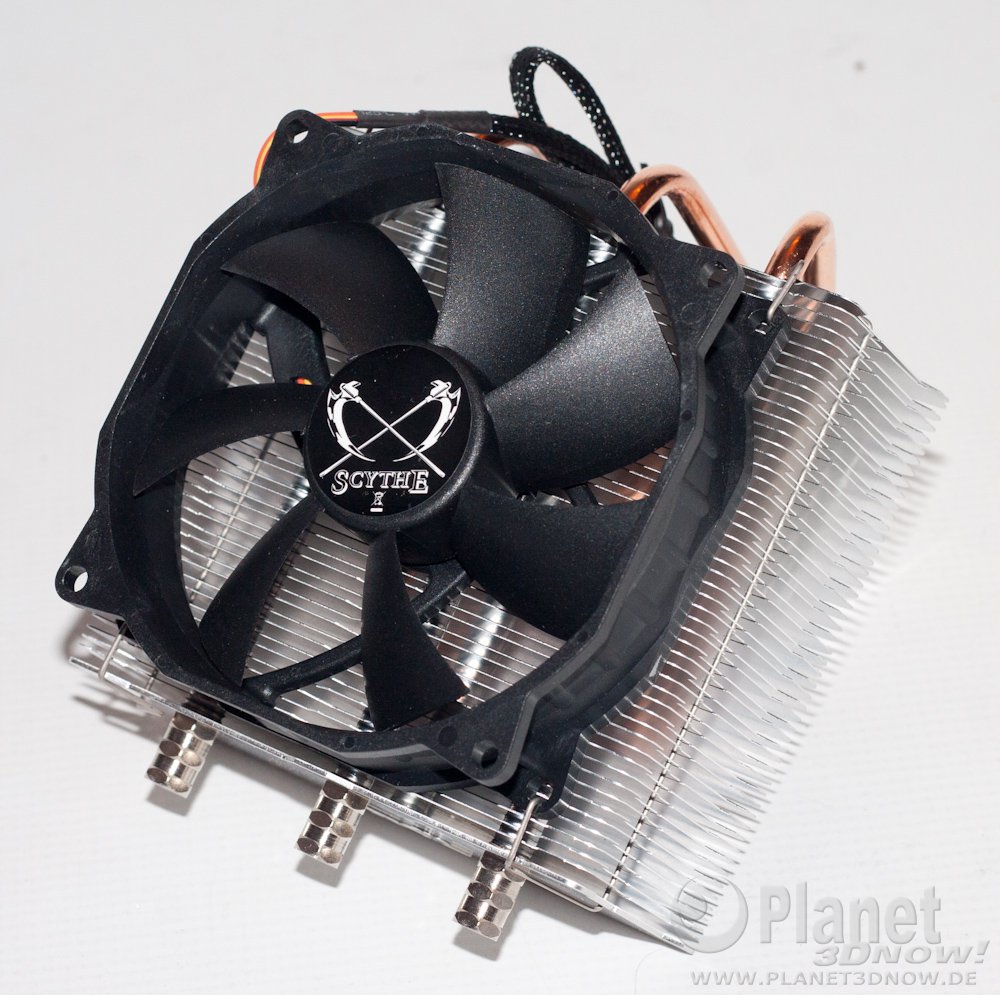

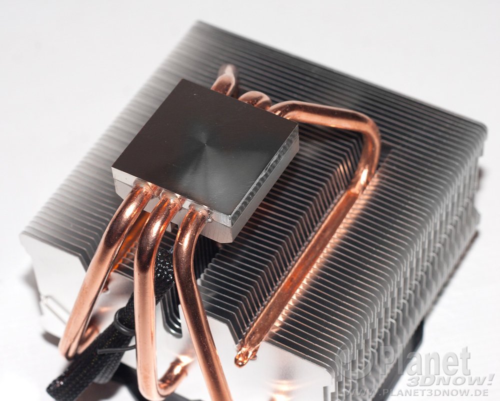

Der Scy­the Iori ist ein volu­mi­nö­ser Top-Blow-Küh­ler. Die Abwär­me der CPU/APU wird über einen gewölb­ten Boden auf­ge­nom­men, wie wir ihn schon beim Scy­the Ashura und zuletzt bei einem REE­VEN-Küh­ler sehen konn­ten. Hier­durch sol­len die ther­mi­schen Deh­nun­gen und die fol­gen­den Bie­gun­gen aus­ge­gli­chen wer­den, um eine best­mög­li­che Kühl­leis­tung zu gewährleisten.

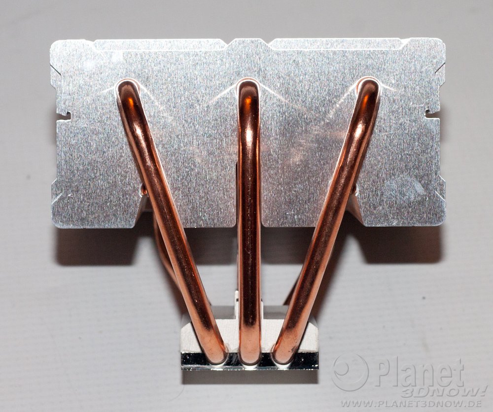

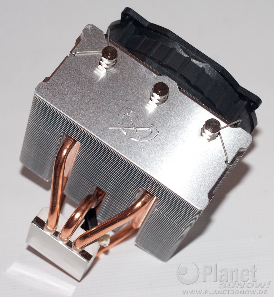

Ins­ge­samt ver­fügt der Scy­the Iori über drei Heat­pipes mit einem Durch­mes­ser von sechs Mil­li­me­tern. Die Bie­ge­ra­di­en sind stel­len­wei­se stark an der Gren­ze des Mach­ba­ren. Dabei wer­den die Heat­pipes in zwei Höhen­ebe­nen geführt. Die Lamel­len sind seit­lich mit einer Nut ver­se­hen, um das Ein­ste­cken der Lüf­ter­klam­mern zu ermöglichen.

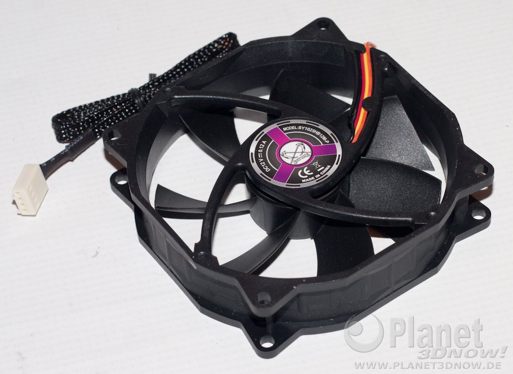

Der ver­wen­de­te Lüf­ter trägt die Modell­be­zeich­nung SY1025HB12M‑P und wird von Scy­the als Gli­de­Stream 100 PWM bezeich­net. Im Preis­ver­gleich wird das Modell nicht sepa­rat gelis­tet. Laut Her­stel­ler­an­ga­ben kommt ein Gleit­la­ger zum Ein­satz. Im Betrieb macht sich der Lüf­ter durch ein leich­tes Rat­tern bemerk­bar, dass bei zuneh­men­der Lüf­ter­dreh­zahl lau­ter wird. Durch das brei­te Dreh­zahl­band (290‑1960/min im Test) eig­net sich der Lüf­ter theo­re­tisch sowohl für den lei­sen als auch leis­tungs­star­ken Betrieb.
In der Pra­xis zeigt sich, dass der Scy­the Iori bis zur 95-W-TDP-Klas­se aus­rei­chend Leis­tung bereit­stellt, um die CPU/APU zu küh­len und dabei auch noch genü­gend Spiel­raum zur Anpas­sung des Schall­pe­gels besteht. 125 Watt sind dann aber doch etwas zu viel für den Küh­ler. Gegen einen mini­mal teu­re­ren Ther­mal­right AXP-100 Mus­cle als direk­te Top-Blow-Kon­kur­renz kann der Iori ohne Pro­ble­me bestehen. Die Kühl­leis­tung wird nach unse­ren Erkennt­nis­sen sogar beschränkt. Im Gegen­test mit der Hal­te­rung des Scy­the Kotetsu zeigt sich, dass ein höhe­rer Anpress­druck die Leis­tung sicht­bar stei­gert. Theo­re­tisch müss­te die Klam­mer durch unter­schied­li­che Stu­fen die höhe­re Span­nung bereit­stel­len kön­nen. In unse­rem Test funk­tio­nier­te der Wech­sel nicht.
