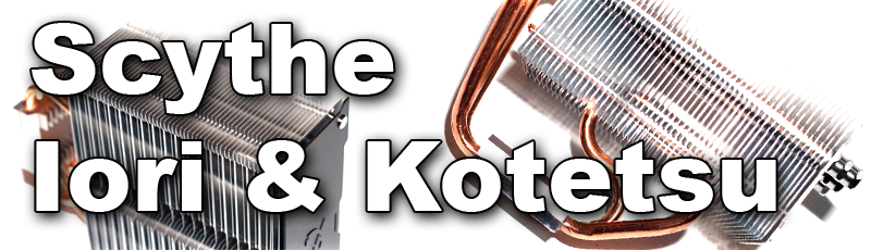

Heu­te haben wir uns zwei aktu­el­le Küh­ler aus dem Hau­se Scy­the ange­se­hen, die unter­schied­li­che Kon­zep­te vor­wei­sen. Wie schon bei unse­rem letz­ten Test haben wir uns einen Top-Blow- und einen Tower-Küh­ler angesehen.
Der Scy­the Iori ver­tritt die Klas­se der volu­mi­nö­sen Top-Blow-Küh­ler und steht in sei­ner Preis­klas­se so ziem­lich allei­ne da. Gegen einen (nahe­zu) preis­glei­chen Ther­mal­right AXP-100 Mus­cle kann der Küh­ler pro­blem­los bestehen, doch muss man hier die Grö­ße mit ein­rech­nen. All­ge­mein reicht die Kühl­leis­tung aus, um CPUs/APUs mit bis zu 95 W TDP pro­blem­los zu küh­len und dabei noch genü­gend Poten­zi­al zur Redu­zie­rung der Lüf­ter­dreh­zahl und damit des Schall­pe­gels zu bie­ten. Die Mon­ta­ge des Küh­lers ist dank der bekann­ten Klam­mer-Kon­struk­ti­on kin­der­leicht. Wei­ter­hin kön­nen wir Scy­the bei dem The­ma Kom­pa­ti­bi­li­tät nichts vor­wer­fen. Selbst hohe RAM-Modu­le fin­den unter dem Kühl­kör­per Platz.
Wir müs­sen aber auch Kri­tik üben. Der Lüf­ter des Iori weist ein leich­tes Rattern/Klackern auf, das bei stei­gen­der Lüf­ter­dreh­zahl zuneh­mend hör­ba­rer wird. Eben­so stellt sich für uns die Fra­ge, war­um Scy­the nicht auf eine Hal­te­rung wie beim Kotetsu setzt. Spa­ßes­hal­ber haben wir aus­pro­biert, ob sich das Ergeb­nis signi­fi­kant ändert. Und sie­he da, der Iori könn­te küh­ler und/oder leiser.
Der Scy­the Kotetsu ist ein Tower-Küh­ler, der zunächst direkt an den grö­ße­ren Scy­the Ashura erin­nert, aber dank sei­nes auf­fäl­li­gen Lamel­len-Designs eige­ne Akzen­te set­zen kann. Die Mon­ta­ge ist Stan­dard, mehr kön­nen wir dazu nicht sagen. Die Hal­te­rung bzw. des­sen Prin­zip ähnelt dem vie­ler ande­rer aktu­el­ler Küh­ler. Bei der Kom­pa­ti­bi­li­tät kann der Kotetsu aber mäch­tig punk­ten. Unter­halb der ers­ten Lamel­len ist so viel Platz, dass unse­re RAM-Modu­le mit Heat­s­prea­der Platz haben und den­noch ordent­lich Luft vor­han­den ist.
Die Kühl­leis­tung des Scy­the Kotetsu reicht aus, um selbst eine über­tak­te­te CPU mit mehr als 125 Watt Ver­lust­leis­tung inner­halb der Spe­zi­fi­ka­tio­nen zu betrei­ben. Dabei muss man aber sagen, dass die all­ge­mei­ne Kühl­leis­tung mit zuneh­men­der Abwär­me hin­ter der Kon­kur­renz zurück­fällt. Trotz­dem reicht die Leis­tung stets aus, um den Schall­pe­gel an die eige­nen Bedürf­nis­se anzu­pas­sen. Der Gli­de­Stream-Lüf­ter trägt hier­zu bei, jedoch tre­ten bei höhe­ren Dreh­zah­len Vibra­tio­nen auf.
Preis­lich posi­tio­nie­ren sich die bei­den Küh­ler mit ca. 24,00 Euro (Scy­the Iori) und ca. 28,00 Euro (Scy­the Kotetsu) recht attrak­tiv und spre­chen die brei­te Mas­se an. Der Iori kann sich dank sei­ner Leis­tung emp­feh­len, wenn genü­gend Platz für den volu­mi­nö­sen Küh­ler vor­han­den ist. Vor allem der Lüf­ter mit dem brei­ten Dreh­zahl­band ist hier ein gro­ßer Fak­tor, auch wenn leich­te Schwä­chen vor­han­den sind. Für den Kotetsu gilt das glei­cher­ma­ßen. Der Tower-Küh­ler rich­tet sich damit an Nut­zer, die nicht unbe­dingt auf die nied­rigs­ten Tem­pe­ra­tu­ren aus sind und lie­ber ein schlüs­si­ges Gesamt­pa­ket wünschen.
