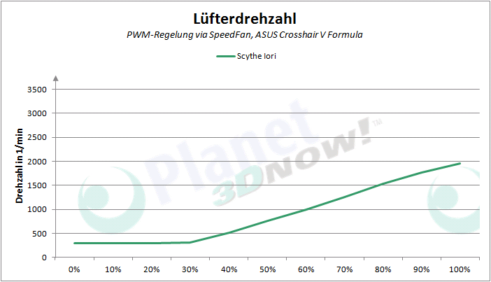

Die Dreh­zahl­band­brei­te des Gli­de­Stream 100 mm ist äußerst breit. Wir sehen einen Bereich zwi­schen 300 und 2000/min im Test. Die Abstu­fung könn­te ein wenig fei­ner ausfallen.

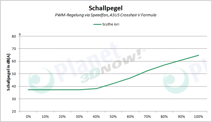

Eine Lüf­ter­dreh­zahl von 2000/min in der Spit­ze for­dert ihren Tri­but. Trotz­dem zeigt sich, dass der Schall­pe­gel kon­stant mit der Dreh­zahl steigt. Es gibt kei­ne Überraschungen.

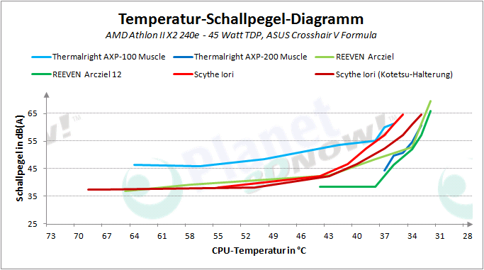

Wir begin­nen mit 45 Watt Ver­lust­leis­tung. Der Scy­the Iori kann mit dem leicht teu­re­ren Ther­mal­right AXP-100 Mus­cle ohne Pro­ble­me kon­kur­rie­ren. Bei den Aus­ma­ßen des Küh­lers soll­te das aber auch kein Wun­der sein. Wenn wir an die zuletzt getes­te­ten REE­VEN-Arc­ziel-Model­le den­ken, sieht die Situa­ti­on schon ein wenig anders aus. Hier muss der Iori ein wenig zurück­ste­cken. Wie wir bereits schon im ent­spre­chen­den Kapi­tel ange­kün­digt hat­ten, muss­te der Iori auch bei erhöh­tem Anpress­druck (Scy­the-Kotetsu-Hal­te­rung) zei­gen, ob die Ergeb­nis­se sich ändern. Und sie­he da, die Kühl­leis­tung steigt bzw. der Schall­pe­gel bei glei­cher Tem­pe­ra­tur sinkt.

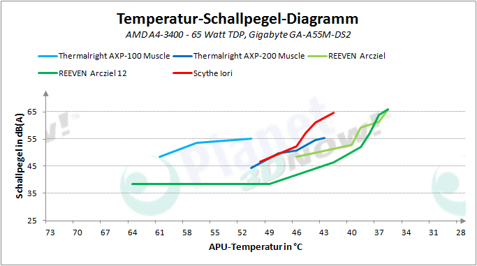

Der Scy­the Iori zeigt im Zusam­men­spiel mit unse­rer 65-W-APU, dass hier kei­ne grö­ße­ren Pro­ble­me bestehen. Erfah­rungs­ge­mäß wirft die APU die Ergeb­nis­se ein wenig durch­ein­an­der. Ein Ther­mal­right AXP-200 Mus­cle rückt in Schlag­di­stanz, ist aber auch kompakter.

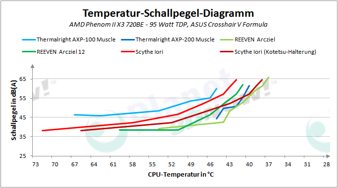

Steigt die Ver­lust­leis­tung auf 95 Watt, kann sich der Iori zwar nicht als abso­lu­ter Leis­tungs­trä­ger prä­sen­tie­ren, die Ergeb­nis­se sind aber pas­sa­bel und es besteht ein gro­ßer Spiel­raum zur Anpas­sung des Schall­pe­gels. Ein höhe­rer Anpress­druck bringt hier noch ein­mal mess­bar bes­se­re Ergebnisse.

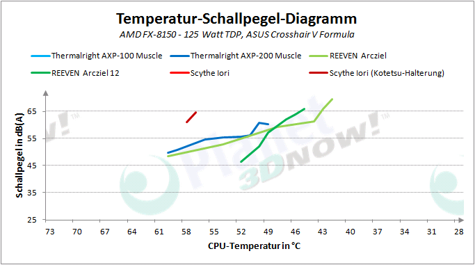

125 Watt TDP sind nur mög­lich, wenn die Kotetsu-Hal­te­rung zum Ein­satz kommt. Mit der vor­ge­se­he­nen Klam­mer-Hal­te­rung ist die FX-CPU nicht mehr inner­halb der Spe­zi­fi­ka­tio­nen zu betreiben.
