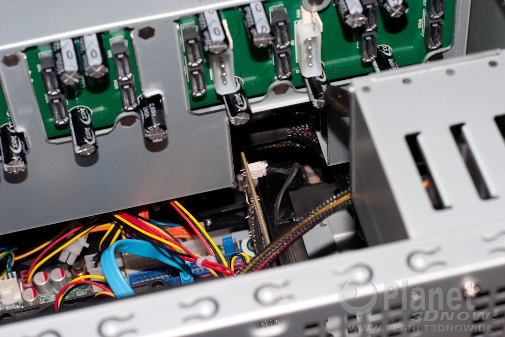

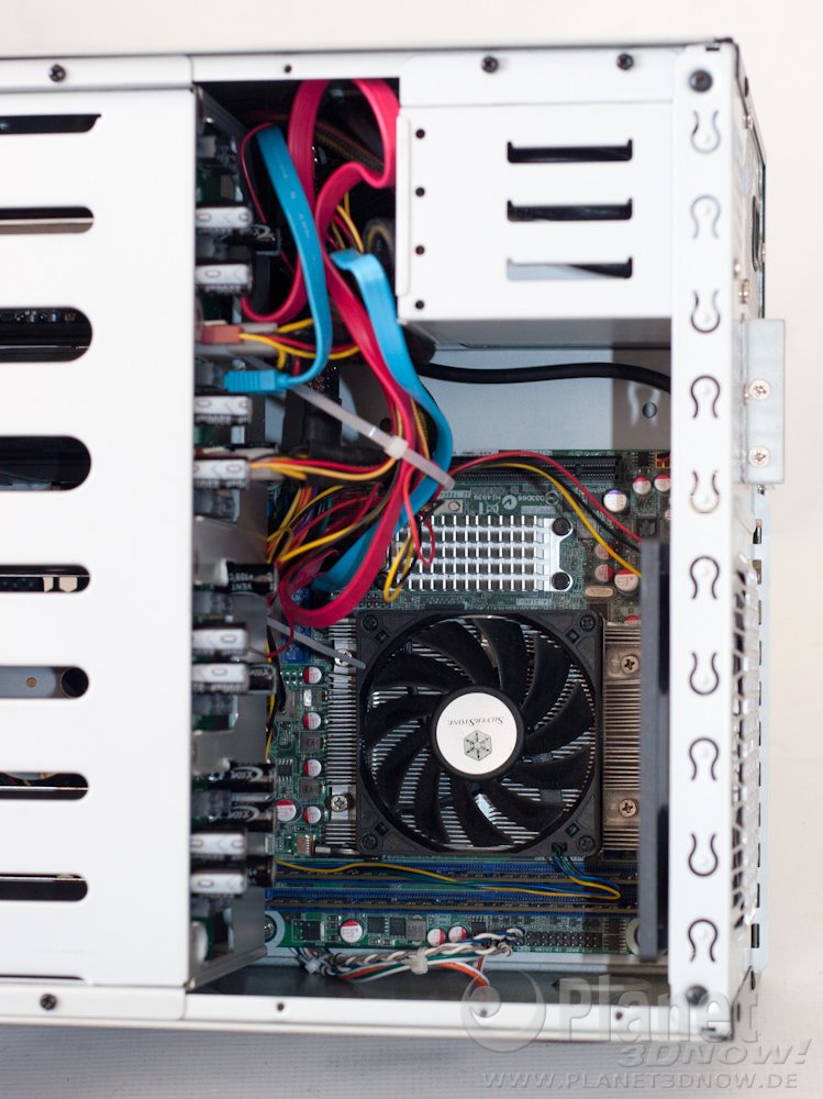

Die Instal­la­ti­on der Kom­po­nen­ten ist in unse­ren Augen rela­tiv ein­fach. Die Pro­ble­me erge­ben sich erst bei der Ver­ka­be­lung. Ein Blick in den Preis­ver­gleich offen­bart, dass es nur SFX-Netz­tei­le mit bes­ten­falls 4 SATA-Anschlüs­sen gibt, und das auch nur von zwei Her­stel­lern, LC-Power und be quiet!, der Rest bie­tet noch weni­ger Anschlüs­se. Das heißt, es müs­sen Adap­ter zum Ein­satz kom­men, was wie­der­um die Anzahl an Kabeln erhöht. Hin­zu kom­men neben den Strom­ka­beln aber auch die SATA-Daten­ka­bel. Der Ein­satz von Kabel­bin­dern wird hier zur Pflicht und das theo­re­tisch üppi­ge Platz­an­ge­bot kann schnell zusammenschrumpfen.
Die Wahl eines CPU-Küh­lers ist in der Fol­ge genau­so schwie­rig. Sil­ver­Stone gibt für die Höhe einen Wert von 57 mm an, der sich wohl vor­ran­gig an der Posi­ti­on der SATA-Anschlüs­se ori­en­tiert. Prak­tisch kann mehr mög­lich sein, den­ken wir doch ein­mal an den Nitro­gon NT01-PRO, der eben­falls aus dem Hau­se Sil­ver­Stone kommt. Eine Garan­tie, dass ein ent­spre­chen­der Küh­ler aber wirk­lich in das DS380 passt, kön­nen wir aber nicht geben. Denn schluss­end­lich bleibt immer noch übrig, dass nicht jeder Main­board­her­stel­ler den Sockel an der glei­chen Stel­le platziert.
