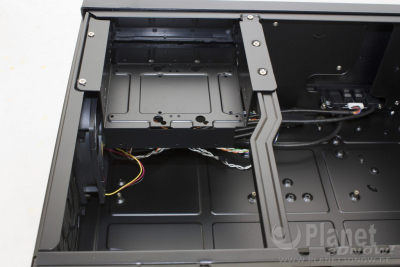

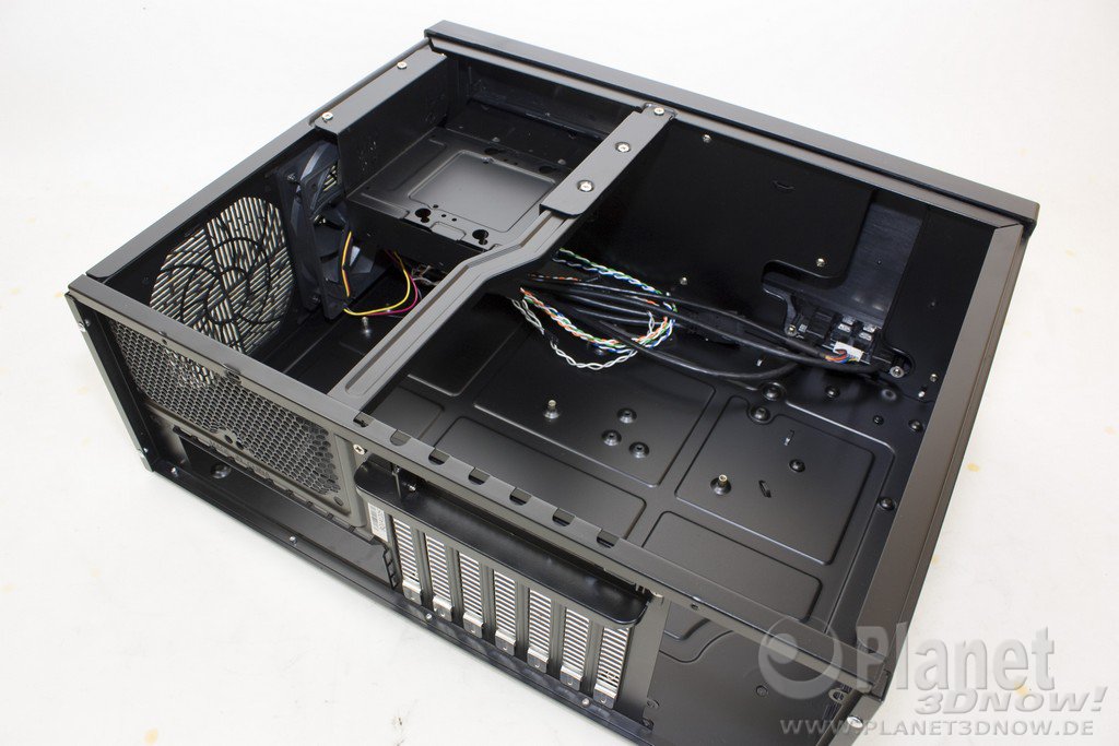

Der Deckel wird wie bereits erwähnt durch Lösen drei­er Kreuz­schlitz­schrau­ben ent­fernt. Die Sei­ten­tei­le las­sen sich wie meist bei HTPC-Gehäu­sen nicht lösen. Der Innen­raum ist im Ver­gleich zum bereits getes­te­ten GD06 sau­ber in schwarz lackiert. Eigent­lich spielt es bei einem HTPC nicht unbe­dingt eine Rol­le, da man auĂźer beim Ein­bau auf­grund feh­len­der Fens­ter nie wie­der hin­ein­sieht, trotz­dem wirkt ein schwarz lackier­ter Innen­raum schick. Die Längs­stre­be dient nicht nur der Sta­bi­li­tät, son­dern erfĂĽllt noch einen wei­te­ren Zweck.
An ihr ist die Hal­te­rung für das opti­sche Lauf­werk befes­tigt. Die Hal­te­rung ermög­licht gleich meh­re­re Optio­nen. Ist ein 5,25-Zoll-Laufwerk ein­ge­baut, kann dar­un­ter noch ein Lauf­werk im 3,5‑Zoll-Format ange­bracht wer­den. Die Sei­ten sind mit einer Gum­mie­rung zur Ent­kopp­lung des Lauf­werks ver­se­hen. Ver­zich­tet man auf das 5,25-Zoll-Laufwerk, kön­nen statt­des­sen ent­we­der zwei 2,5‑Zoll-Laufwerke oder ein 3,5‑Zoll-Laufwerk mon­tiert werden.
Bevor wir uns dem Ein­bau wid­men, noch ein abschlie­ßen­der Blick auf den vor­mon­tier­ten Lüf­ter, wel­cher mit einem 3‑Pin-Anschluss direkt am Main­board ange­schlos­sen wer­den kann, sowie auf die gegen­über­lie­gen­de Gehäu­se­sei­te mit den bei­den Staubfiltern.
