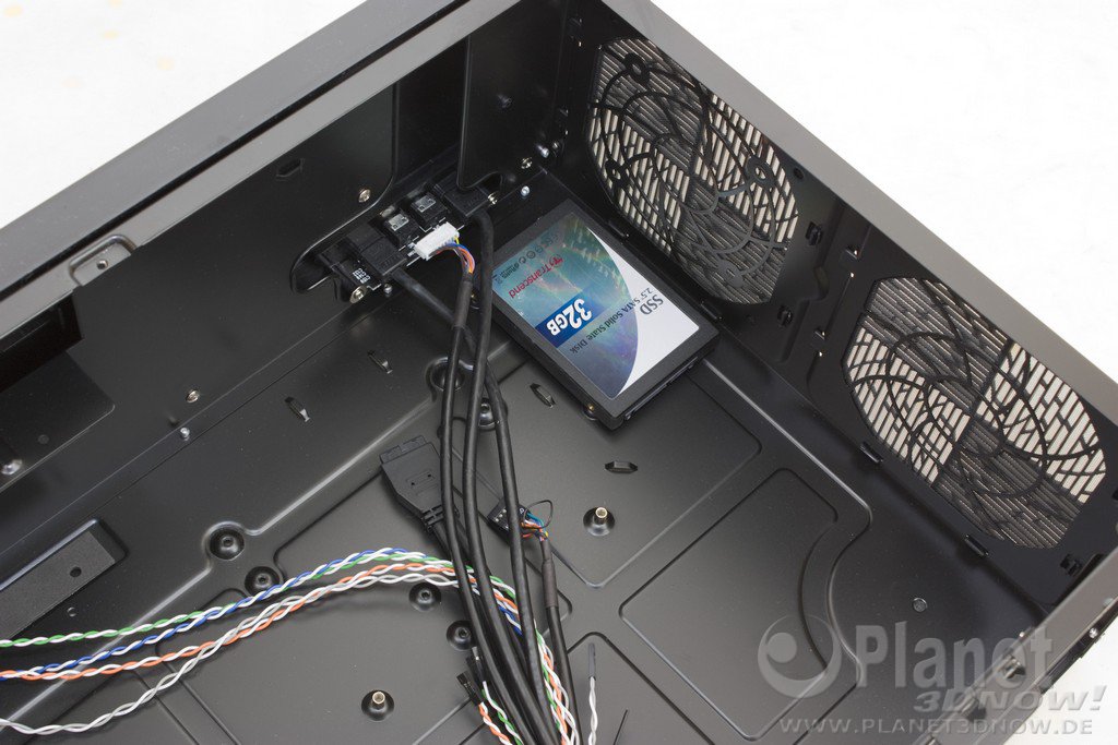

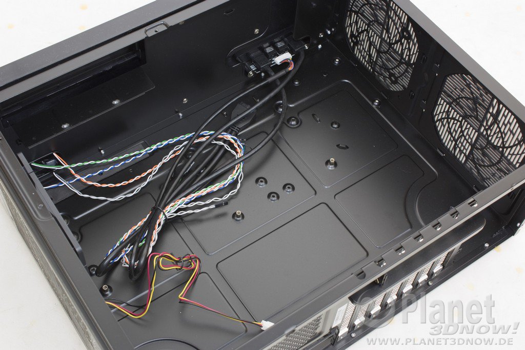

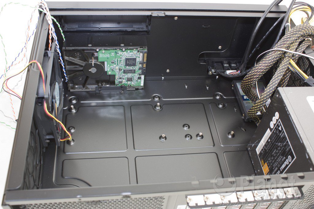

Im ers­ten Schritt haben wir die Längs­stre­ben mit der Hal­te­rung für das exter­ne 5,25-Zoll-Laufwerk ent­fernt. Anschlie­ßend wer­den die Mainboard­abstands­halter im Boden ver­schraubt. Danach kann unter­halb des I/O‑Panels am Gehäu­se­bo­den ein 2,5‑Zoll-Laufwerk auf dem Boden ver­schraubt wer­den. Der Ein­bau ist hier­bei ein wenig knif­fe­lig, da man mit einer Hand das Lauf­werk in Posi­ti­on hal­ten und gleich­zei­tig von der Unter­sei­te die Schrau­ben ein­dre­hen muss.

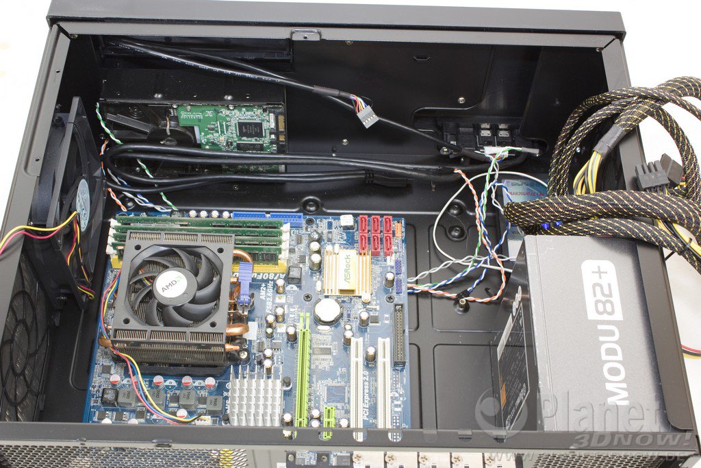

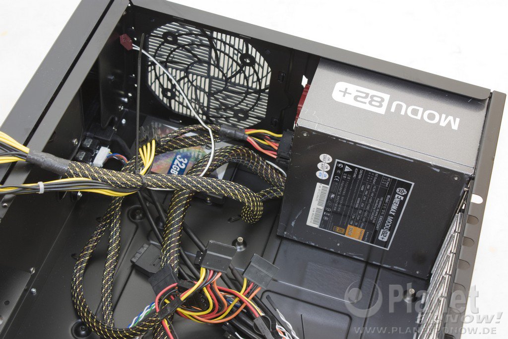

Dahin­ter wird das Netz­teil mit­tels vier Schrau­ben befestigt.

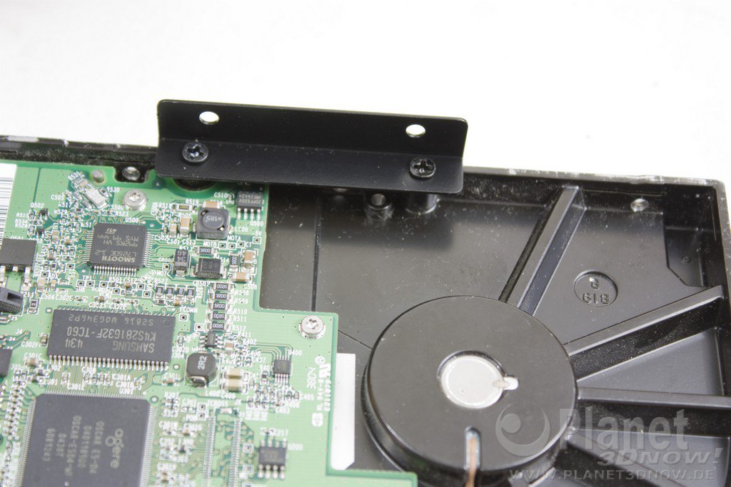

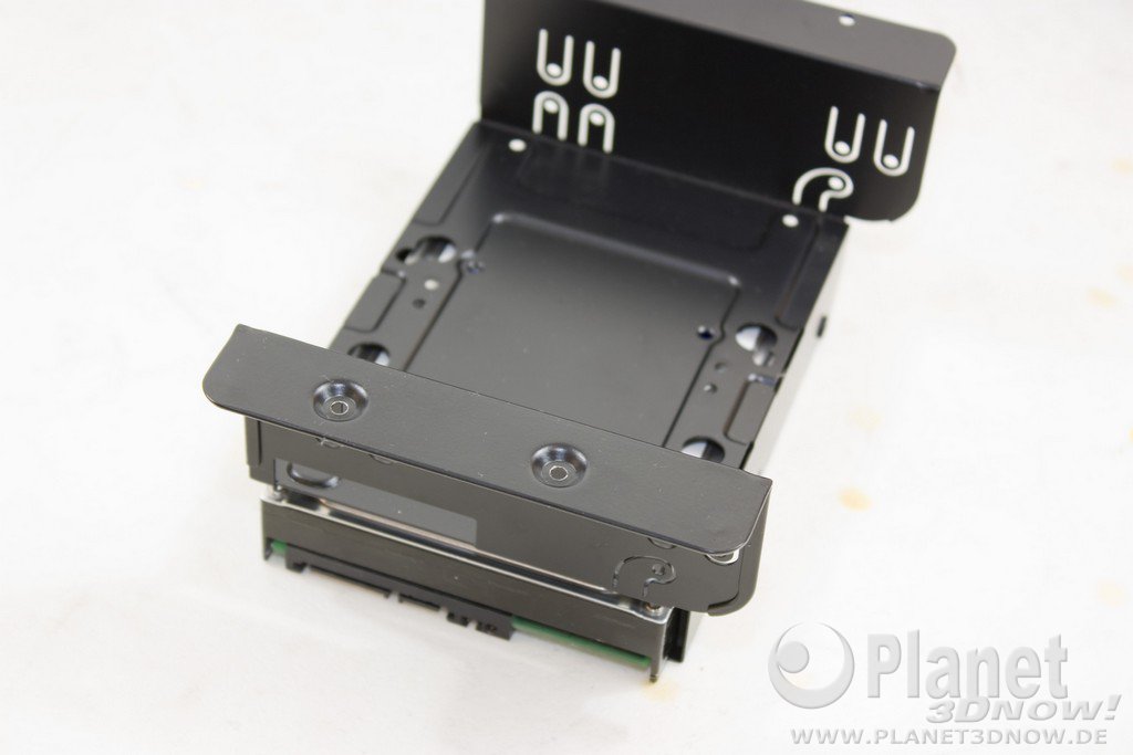

Im nächs­ten Schritt wird eines von zwei 3,5‑Zoll-Laufwerken im Gehäu­se befes­tigt. Hier­für wird ein Win­kel ans Lauf­werk geschraubt und die­ses dann in einer Hal­te­rung hin­ter der Front­blen­de hoch­kant ver­schraubt. Oben und unten sind Gum­mi­lip­pen befes­tigt, um Vibra­tio­nen des Lauf­werks zu dämp­fen. Dies soll­te vor Ein­bau des Main­boards erfol­gen, da man danach nicht mehr viel Platz zur Ver­fü­gung hat.

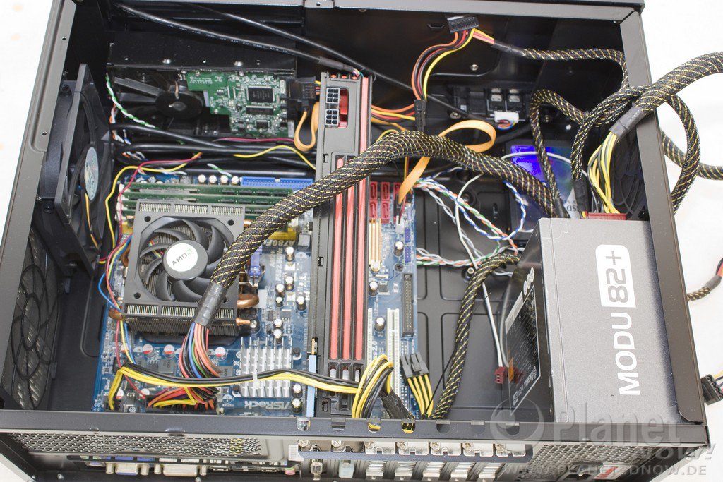

Danach kann dann end­lich das Main­board auf die Abstands­hal­ter geschraubt, die ers­ten Kabel ange­schlos­sen und die Gra­fik­kar­te ein­ge­baut wer­den. Die Gra­fik­kar­te wird ver­schraubt, ein werk­zeug­lo­ser Ein­bau ist nicht vorgesehen.

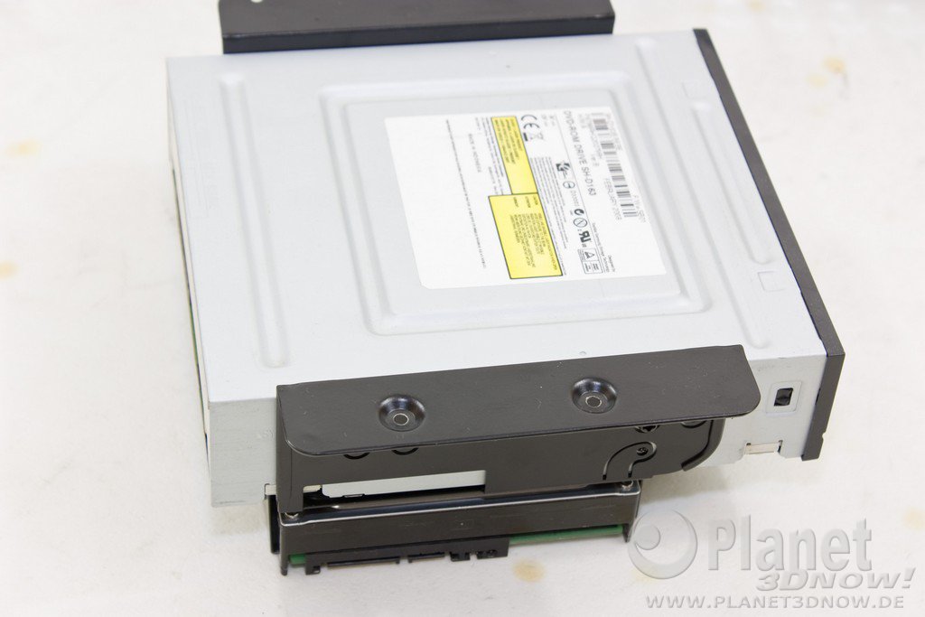

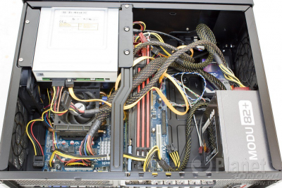

Anschlie­ßend wer­den das opti­sche Lauf­werk und unser zwei­tes 3,5‑Zoll-Laufwerk für den Ein­bau vor­be­rei­tet. Das opti­sche Lauf­werk wird auf die Hal­te­rung geschraubt und das 3,5‑Zoll-Laufwerk dar­un­ter. Gum­mi­strei­fen rechts und links sol­len Vibra­tio­nen des 3,5‑Zoll-Laufwerks ver­min­dern. Alter­na­tiv kön­nen wie bereits erwähnt anstel­le des opti­schen Lauf­werks aber auch zwei 2,5‑Zoll- oder ein wei­te­res 3,5‑Zoll-Laufwerk auf der Hal­te­rung befes­tigt werden.

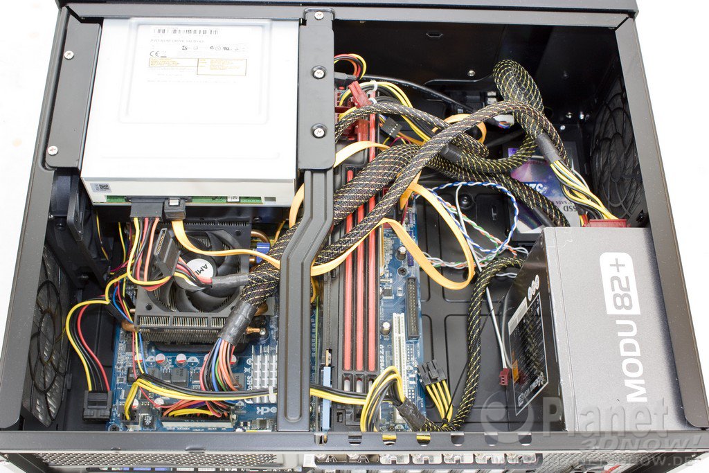

Im letz­ten Schritt wird die Längs­stre­be wie­der ver­schraubt und die Hal­te­rung für das opti­sche Lauf­werk dar­an befes­tigt. Nun kom­men wir an einen Punkt, der uns das meis­te Kopf­zer­bre­chen berei­tet hat. Sil­ver­Stone gibt eine maxi­ma­le Küh­ler­hö­he von 138 mm an. Dies ist aller­dings von eini­gen Bedin­gun­gen abhän­gig, wel­che bei uns nicht zutref­fen. Der Abstand von der hin­te­ren Kan­te des Main­boards bis zur ODD-Hal­te­rung beträgt 170 mm. Ragt der CPU-Küh­ler wei­ter nach vor­ne, passt er nicht mehr unter die ODD-Hal­te­rung. Hier ist sogar unser AMD-Boxed-Küh­ler noch zu hoch, da in etwa nur 50 mm zur Ver­fü­gung ste­hen. Daher haben wir auf das opti­sche Lauf­werk und somit auch die zwei­te Fest­plat­te in die­sem Test ver­zich­ten müs­sen. Fer­tig zusam­men­ge­baut sieht das Gan­ze schließ­lich wie folgt aus:
