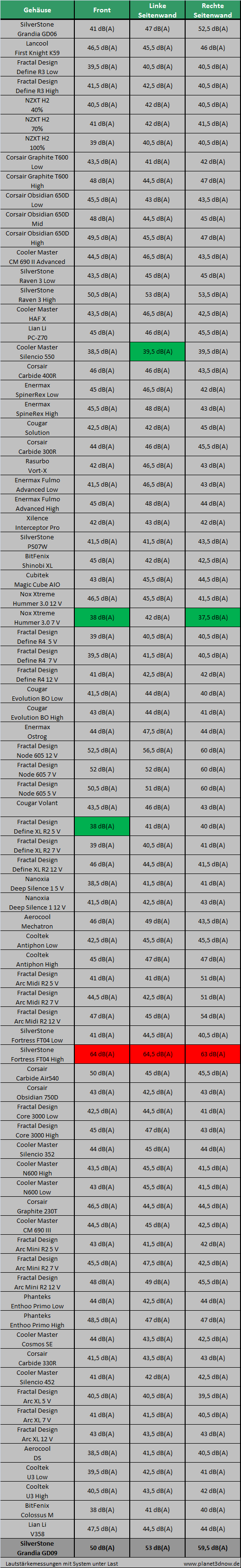

In den nach­fol­gen­den Tabel­len sind die jeweils höchs­ten Wer­te in Rot und die nied­rigs­ten in Grün pro Mess­punkt dar­ge­stellt, um den Über­blick zu erleich­tern. Im ers­ten Schritt unse­rer Mes­sun­gen haben wir die Laut­stär­ke nur mit den instal­lier­ten Lüf­tern, im Fall des Sil­ver­Stone Gran­dia GD09 also mit einem Lüf­ter, ohne wei­te­re Hard­ware ange­schaut. Der Hin­ter­grund­pe­gel im Raum war mit unse­rem Mess­ge­rät nicht mehr mess­bar. Nach dem Anlau­fen der Lüf­ter haben wir fol­gen­de Wer­te gemessen:
idle
Danach erfolg­te der Belas­tungs­test. Hier­zu lie­fen Prime95 und Fur­Mark für eine hal­be Stun­de gleich­zei­tig. Vor­ab die Laut­stär­ke, die wir dabei gemes­sen haben, danach die erziel­ten Temperaturen:
load
load_1
Ange­sichts der Tat­sa­che, dass Sil­ver­Stone ledig­lich einen 120-mm-Lüf­ter vor­mon­tiert hat, sind die Tem­pe­ra­tu­ren sehr gut. Eini­ge Cube-Gehäu­se, die ja mitt­ler­wei­le zu den direk­ten Kon­kur­ren­ten der klas­si­schen HTPC-Gehäu­se gehö­ren, schnei­den hier trotz bes­se­rem Küh­ler schlech­ter ab. Wei­ter­hin muss man auch beden­ken, dass Belas­tun­gen, wie wir sie mit unse­rem Test­sys­tem erzeu­gen, im nor­ma­len All­tags­be­trieb so auf Dau­er nicht auf­tre­ten. Somit soll­te man ledig­lich an hei­ßen Som­mer­ta­gen ein wenig auf die Tem­pe­ra­tur achten.
Nach­fol­gend noch unser Dia­gramm mit der Tem­pe­ra­tur­dif­fe­renz, basie­rend auf dem aktu­el­len Test­sys­tem bei 20 °C Raumtemperatur:
