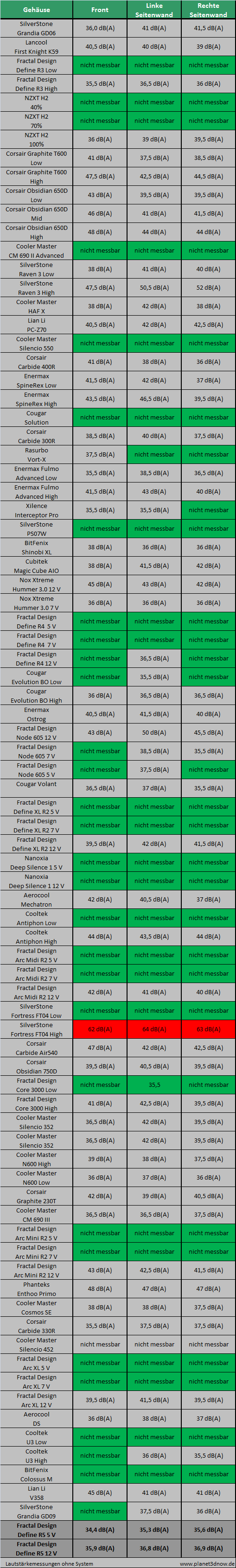

In den nach­fol­gen­den Tabel­len sind die jeweils höchs­ten Wer­te in Rot und die nied­rigs­ten in Grün pro Mess­punkt dar­ge­stellt, um den Über­blick zu erleich­tern. Im ers­ten Schritt unse­rer Mes­sun­gen haben wir die Laut­stär­ke nur mit den instal­lier­ten Lüf­tern, im Fall des Frac­tal Design Defi­ne R5 also mit zwei 140-mm-Lüf­tern, ohne wei­te­re Hard­ware ange­schaut. Der Hin­ter­grund­pe­gel im Raum war mit unse­rem Mess­ge­rät nicht mehr mess­bar. Nach dem Anlau­fen der Lüf­ter haben wir fol­gen­de Wer­te gemessen:
idle

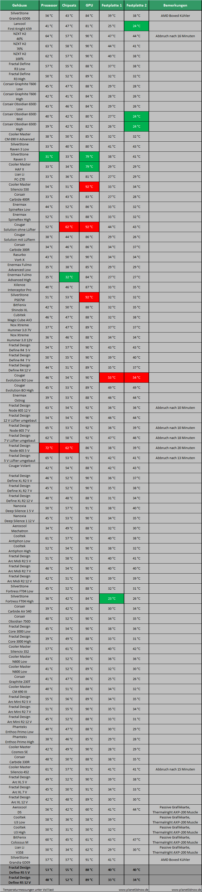

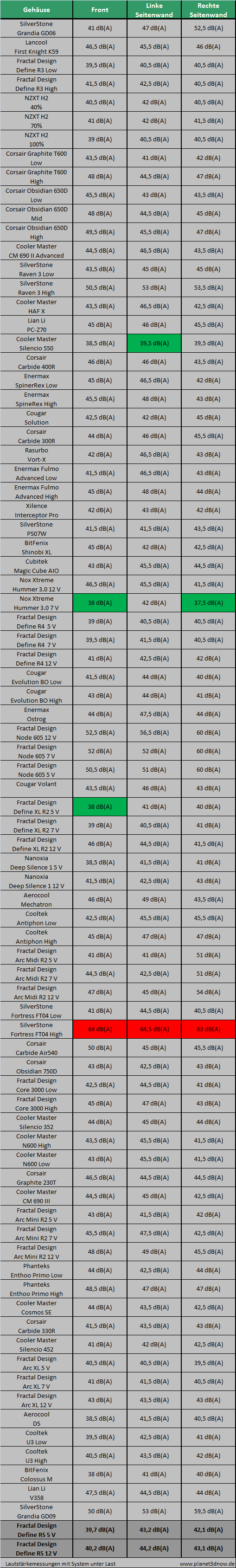

Danach erfolg­te der Belas­tungs­test. Hier­zu lie­fen Prime95 und Fur­Mark für eine hal­be Stun­de gleich­zei­tig. Vor­ab die Laut­stär­ke, die wir dabei gemes­sen haben, danach die erziel­ten Temperaturen:
Was die nack­ten Zah­len betrifft, ist das Defi­ne R5 mini­mal lau­ter als das Vor­gän­ger­mo­del, sub­jek­tiv gese­hen hört man den Unter­schied nicht. Bei­de Gehäu­se sind aus einem Meter Ent­fer­nung so gut wie nicht mehr wahr­nehm­bar. Glei­ches gilt bei den Tem­pe­ra­tu­ren. Auf 5 V hat das Defi­ne R5 mini­mal die Nase vor­ne, bei 12 V das Defi­ne R4. Die Tem­pe­ra­tur­un­ter­schie­de sind aber zum Teil nur mini­mal. Bei 5 V sind es bis auf die Fest­plat­ten­tem­pe­ra­tu­ren gera­de ein­mal 1 °C, bei 12 V ist die CPU-Tem­pe­ra­tur beim Defi­ne R4 um 4 °C bes­ser. Bei den Fest­plat­ten­tem­pe­ra­tu­ren hat das Defi­ne R5 aber eher die Nase vorne.

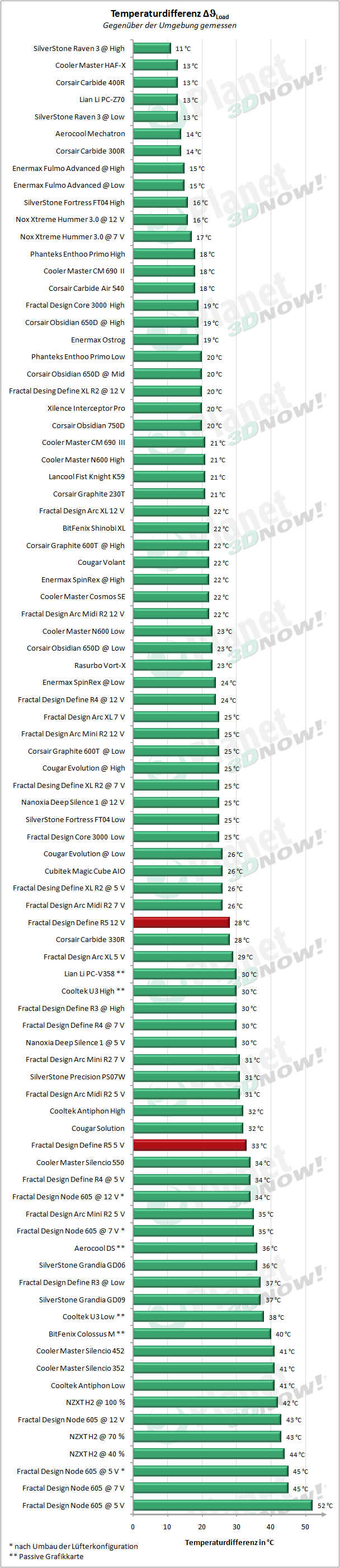

Nach­fol­gend noch unser Dia­gramm mit der Tem­pe­ra­tur­dif­fe­renz, basie­rend auf dem aktu­el­len Test­sys­tem bei 20 °C Raumtemperatur:
