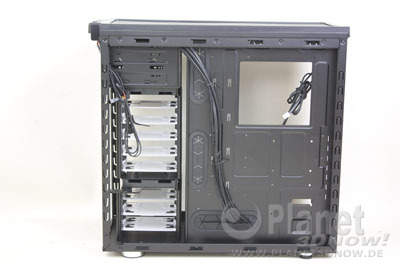

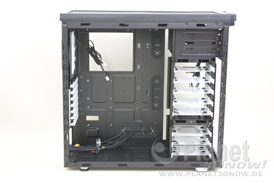

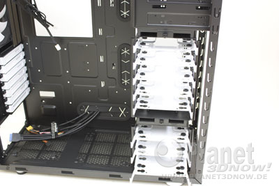

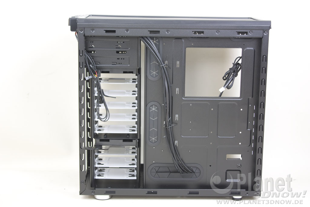

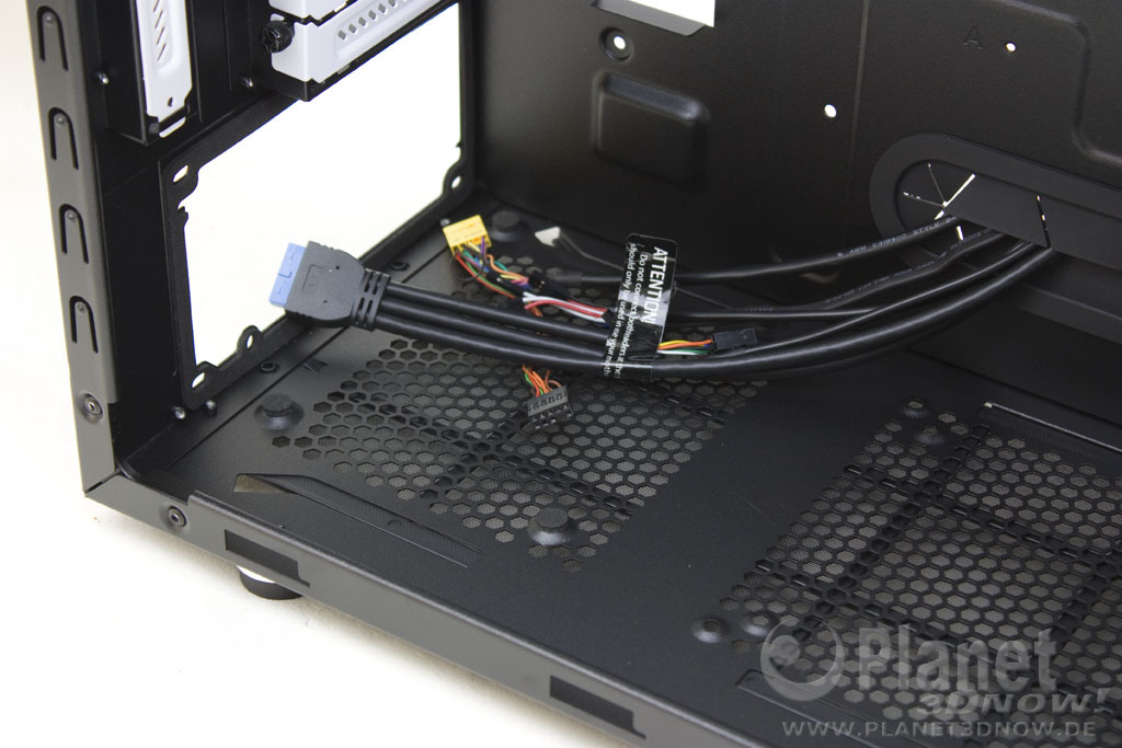

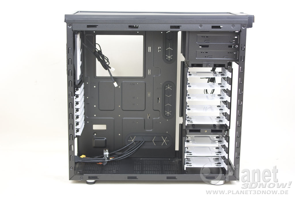

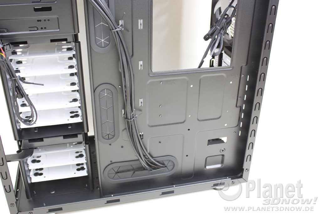

Nach­dem die Sei­ten­tei­le ent­fernt sind, bie­tet das Arc Midi R2 den typi­schen Frac­tal Design Look: Einen schwarz lackier­ten Innen­raum, der optisch durch wei­ßes Inte­ri­eur in Form von Lauf­werks­kä­fi­gen, Lüf­tern und Slot­blen­den auf­ge­lo­ckert wird. Neben dem geräu­mi­gen Aus­schnitt im Main­board­tray zum Wech­seln ver­schraub­ba­rer Küh­ler ohne Aus­bau des Main­boards befin­den sich wei­ter­hin drei gro­ße und zwei klei­ne (im Bild nicht sicht­ba­re) gum­mier­te Kabel­durch­füh­run­gen auf dem Main­board­tray. Mit ca. 2,2 cm Platz zwi­schen Main­board­tray und rech­tem Sei­ten­teil steht genü­gend Platz zur Ver­fü­gung, um auch das ein oder ande­re dicke­re Kabel zu verlegen.
Im vor­de­ren Bereich befin­den sich zwei modu­la­re Fest­plat­ten­kä­fi­ge. Der unte­re der bei­den fasst drei Daten­trä­ger im For­mat 2,5″/3,5″, der obe­re fünf. Die 3,5″-Laufwerke sind durch Gum­mie­run­gen, auf wel­che sie geschraubt wer­den ent­kop­pelt. Als wei­te­re Beson­der­heit befin­den sich auf der Rück­sei­te des Main­board­trays Boh­run­gen, um dort zwei wei­te­re 2,5″-Laufwerke zu montieren.
Die Käfi­ge kön­nen in diver­sen Posi­tio­nen ein­ge­baut wer­den, wie nach­fol­gen­de Abbil­dung von Frac­tal Design zeigt. Um den obe­ren Käfig zu lösen, müs­sen ledig­lich zwei Rän­del­schrau­ben gelöst wer­den. Der unte­re Käfig ist mit vier Kreuz­schlitz­schrau­ben auf der Gehäu­se­un­ter­sei­te sowie zwei an der Vor­der­sei­te befes­tigt. Durch die­se Fle­xi­bi­li­tät schafft Frac­tal Design Platz für über­lan­ge Gra­fik­kar­ten oder einen dicken 240-mm-Radia­tor in der Front, wie nach­fol­gen­de Her­stel­ler­ab­bil­dung zeigt.

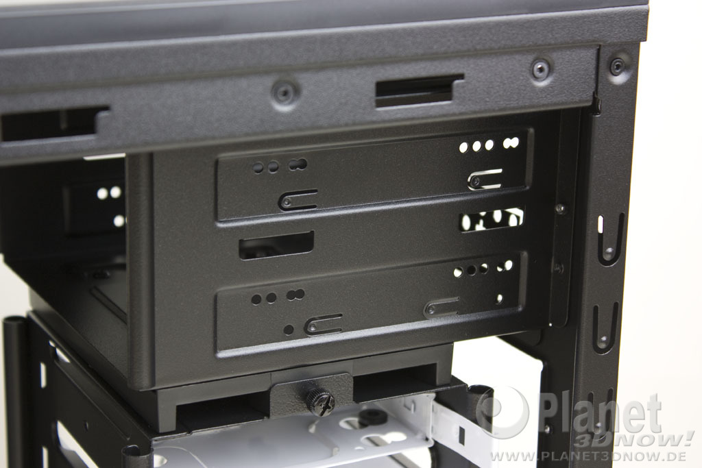

Zwei opti­sche Lauf­wer­ke kön­nen über den Käfi­gen instal­liert wer­den. Hier ist kein werk­zeug­lo­ser Ein­bau vor­ge­se­hen und somit müs­sen die Lauf­wer­ke klas­sisch ver­schraubt werden.

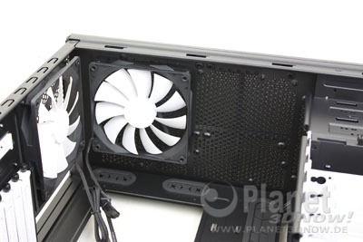

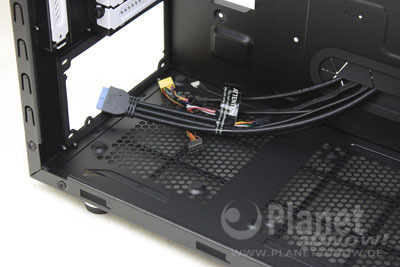

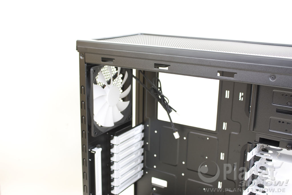

Das Netz­teil wird wie bereits erwähnt auf dem Gehäu­se­bo­den mon­tiert und ist von unten und hin­ten ent­kop­pelt. Zur Gehäu­se­rück­sei­te befin­det sich ein Moos­gum­mi­rah­men und von unten liegt das Netz­teil auf vier klei­nen Gum­mis. Ins­ge­samt sie­ben wei­ße Slot­blen­den ste­hen für Erwei­te­rungs­kar­ten zur Ver­fü­gung. Die Blen­den sind mit Rän­del­schrau­ben befes­tigt und somit wie­der ver­wend­bar. Vor dem Netz­teil kann optio­nal ein wei­te­rer 120-/140-mm-Lüf­ter oder Radia­tor instal­liert werden.

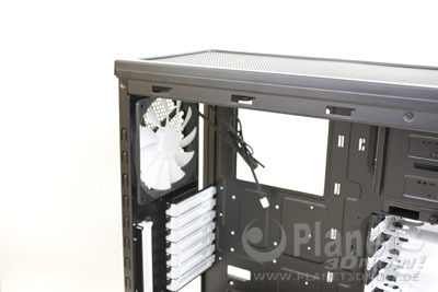

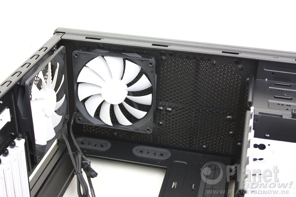

Ober­halb der Slot­blen­den und unter dem Gehäu­se­de­ckel sind zwei wei­te­re Lüf­ter vor­in­stal­liert, wel­che die erwärm­te Luft aus dem Gehäu­se sau­gen sol­len. Alle Lüf­ter sind sau­ber mit einem schwar­zen Slee­ve ver­se­hen und kön­nen mit einem 3‑Pin-Anschluss direkt am Main­board oder der Lüf­ter­steue­rung ange­schlos­sen wer­den. Hier mit im Bild sind auch die bereits erwähn­ten zwei klei­ne­ren gum­mier­ten Kabel­durch­füh­run­gen im Mainboardtray.
