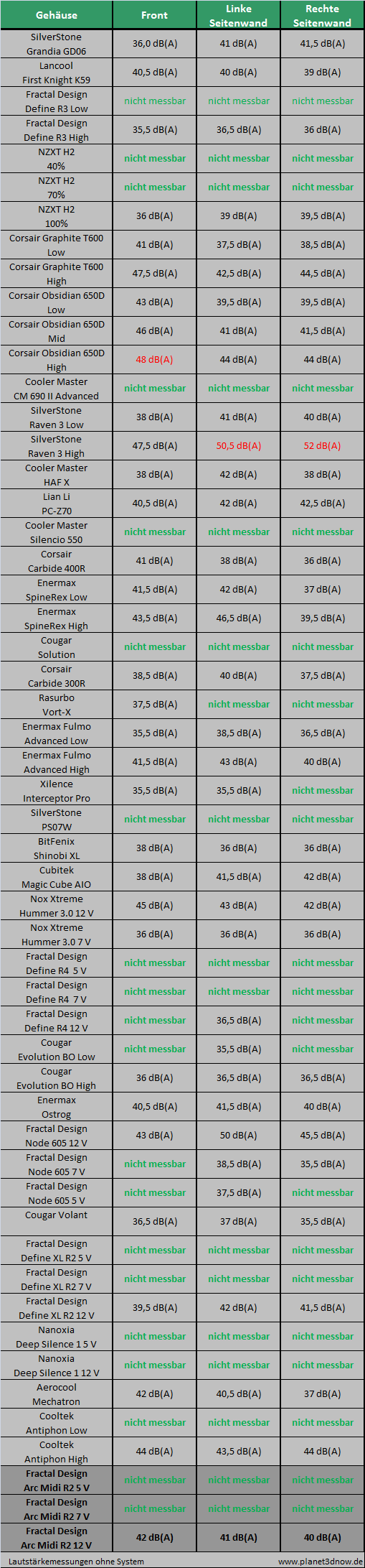

In den nach­fol­gen­den Tabel­len sind die jeweils höchs­ten Wer­te in Rot und die nied­rigs­ten in Grün pro Mess­punkt dar­ge­stellt, um den Über­blick zu erleich­tern. Im ers­ten Schritt unse­rer Mes­sun­gen haben wir uns wie ange­kün­digt die Laut­stär­ke nur mit den instal­lier­ten Lüf­tern, im Fall des Arc Midi R2 also mit drei Lüf­tern, ohne wei­te­re Hard­ware ange­schaut. Der Hin­ter­grund­pe­gel im Raum war mit unse­rem Mess­ge­rät nicht mehr mess­bar. Nach dem Anlau­fen der Lüf­ter haben wir fol­gen­de Wer­te gemessen:

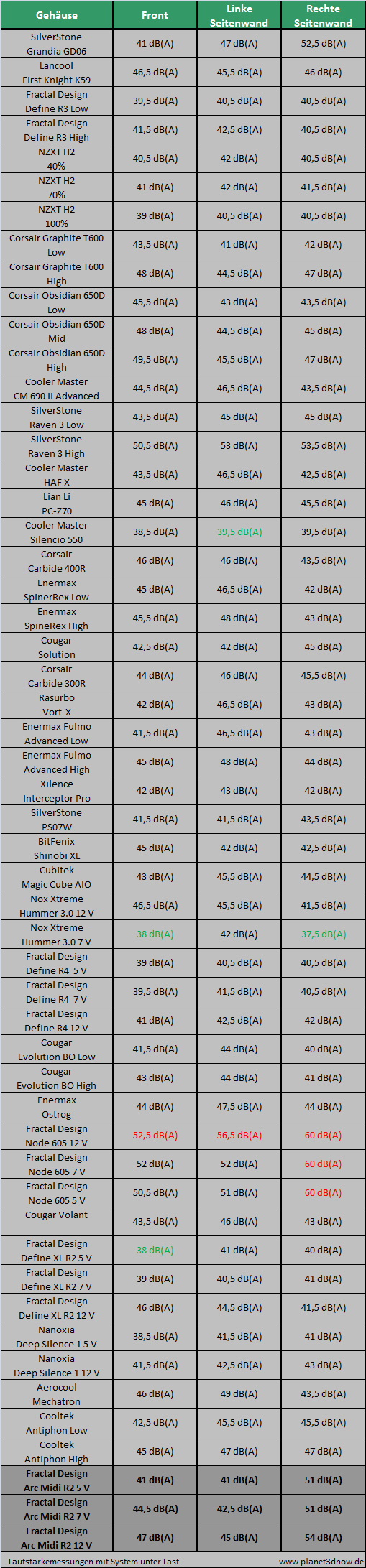

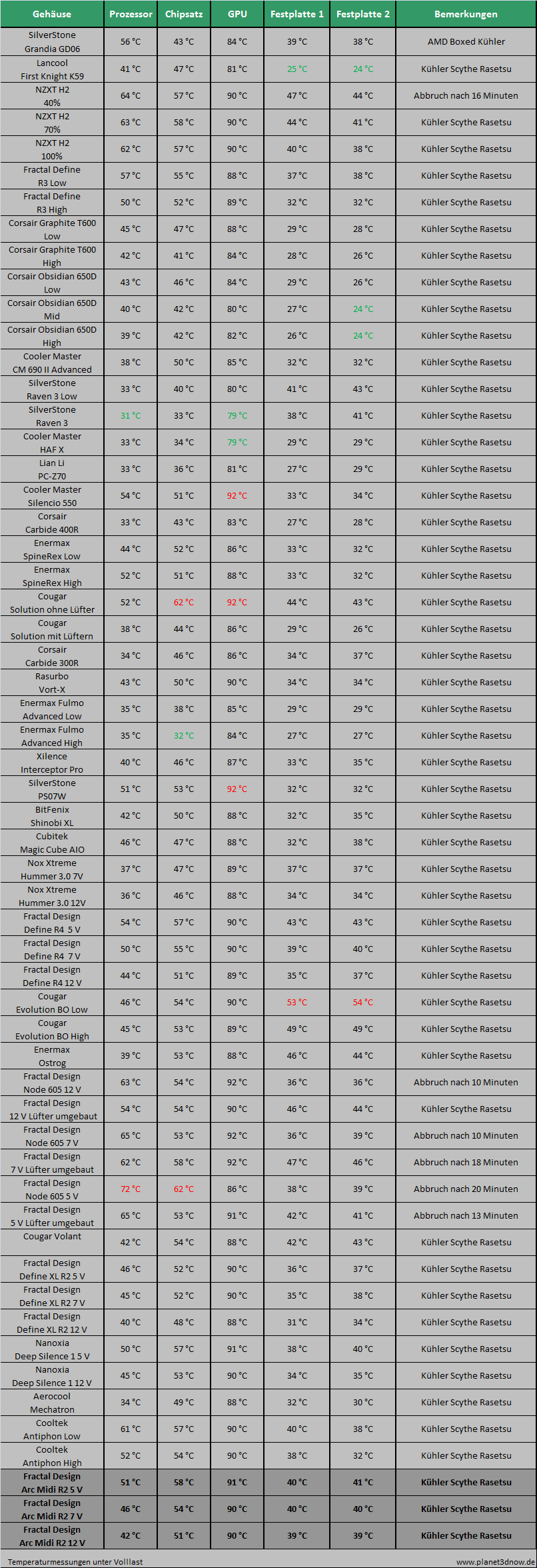

Danach erfolg­te der Belas­tungs­test. Hier­zu lie­fen Prime95 und Fur­Mark für eine hal­be Stun­de gleich­zei­tig. Vor­ab die Laut­stär­ke, die wir dabei gemes­sen haben, danach die erziel­ten Temperaturen:
Auf 5 V und 7 V sind kei­ne Mes­sun­gen der Laut­stär­ke mit unse­rem Mess­ge­rät mehr mög­lich, so lei­se sind die Lüf­ter. Auch auf 12 V ist das Arc Midi R2 trotz feh­len­der Gehäu­se­däm­mung immer noch lei­ser als zum Bei­spiel das Cool­tek Anti­phon mit hoher Lüf­ter­ein­stel­lung. Das heißt aller­dings nicht, dass die Lüf­ter nicht hör­bar sind. Im Gegen­teil, sie machen sich lei­der durch ein leich­tes Kla­ckern der Lager bemerk­bar. Unter Last macht sich dann der groß­zü­gi­ge Ein­satz von Mesh­git­ter, ins­be­son­de­re bei der Laut­stär­ke­mes­sung von vor­ne deut­lich bemerkbar.

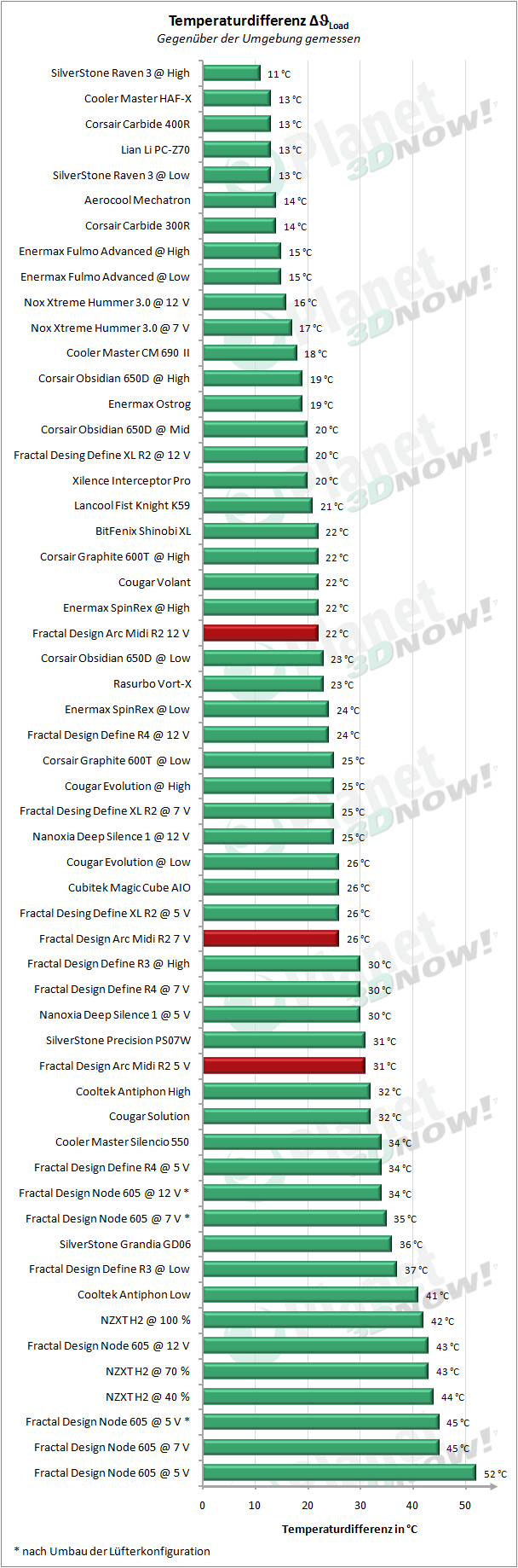

Bei den Tem­pe­ra­tu­ren unter Last spielt das Arc Midi R2 im Mit­tel­feld mit und bie­tet noch reich­lich Luft nach oben für som­mer­li­che Ver­hält­nis­se. Nach­fol­gend noch unser Dia­gramm mit der Tem­pe­ra­tur­dif­fe­renz, basie­rend auf dem aktu­el­len Test­sys­tem bei 20 °C Raumtemperatur:
