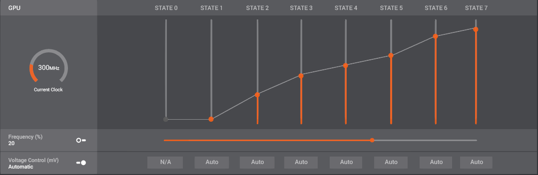

Kon­fi­gu­rie­ren las­sen sich die ein­zel­nen Power Sta­tes (P‑States) über die ent­spre­chen­den Menüs. Als ein­fachs­te Mög­lich­keit kann die von AMD defi­nier­te Takt­fre­quenz-Kur­ve in Inkre­men­ten von 0,5 % ange­ho­ben oder gesenkt werden.
Es ist aber auch mög­lich, für jeden Power Sta­te ein­zeln Ein­stel­lun­gen vor­zu­neh­men. Hier­bei kann neben der GPU-Taktfrequenz …

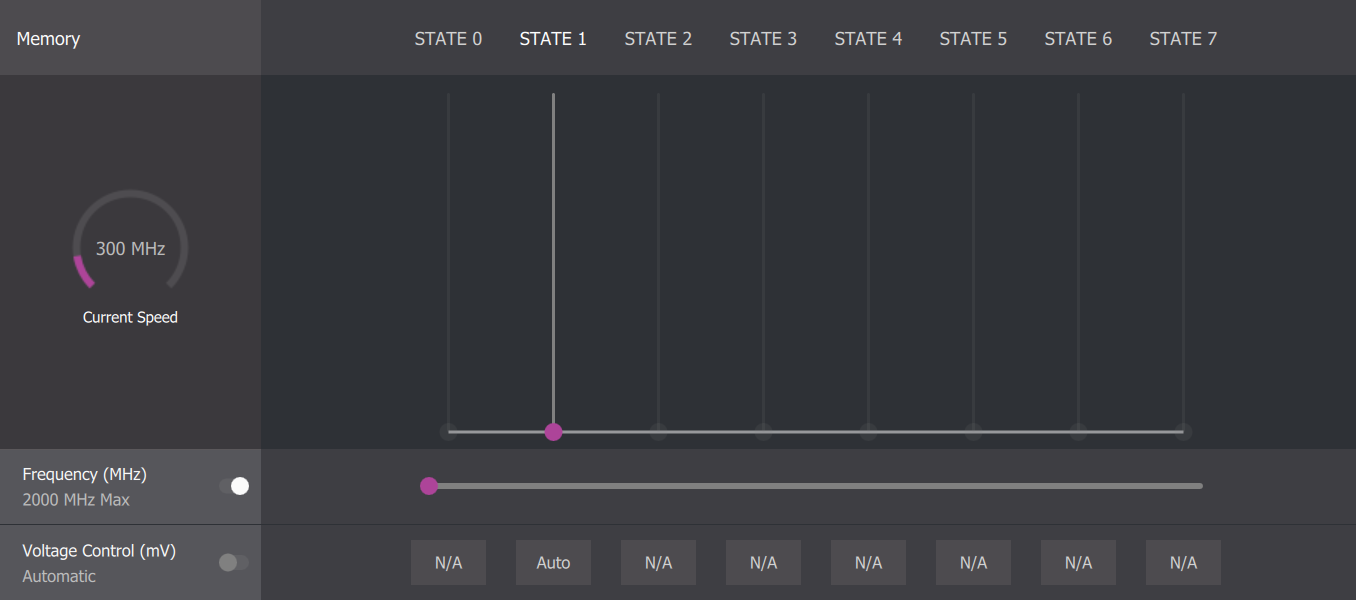

… auch die­je­ni­ge vom Spei­cher ange­passt werden.
Zusätz­lich kön­nen eine mini­ma­le, eine Ziel-Geschwin­dig­keit und ein mini­ma­les akus­ti­sches Limit für den Lüf­ter defi­niert wer­den. Die Ziel-Geschwin­dig­keit ist dabei jene maxi­ma­le Dreh­zahl, mit der der Lüf­ter läuft, solan­ge die Ziel-Tem­pe­ra­tur nicht über­schrit­ten wird. Mit dem mini­ma­len akus­ti­schen Limit wird die mini­ma­le Takt­fre­quenz defi­niert, ab der die Ziel-Geschwin­dig­keit über­schrit­ten wer­den darf. Mit den erwei­ter­ten Tem­pe­ra­tur­ein­stel­lun­gen lässt sich zusätz­lich ein Limit für die Leis­tungs­auf­nah­me kon­fi­gu­rie­ren. Hier kön­nen bei der Rade­on RX 480 +/- 50 % gewählt werden.
