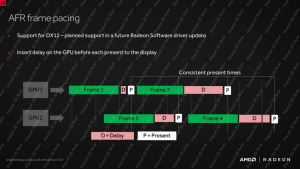

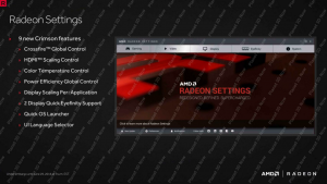

Mit Rade­on Soft­ware Crims­on Edi­ti­on 16.6.2 erhal­ten die Rade­on Set­tings neun neue Fea­tures. In einem zukünf­ti­gen Release soll Frame Pacing für AFR unter DirectX 12 ermög­licht wer­den. Jenes Fea­ture hat bereits unter DirectX 10 und 11 gezeigt, dass sich die Mikro-Ruck­ler bei Mul­ti-GPU-Sys­te­men effek­tiv durch die geziel­te Ver­zö­ge­rung der Bild­aus­ga­be ein­zel­ner Bil­der bekämp­fen las­sen. Ent­wick­ler kön­nen zudem für DirectX 11 die Cross­Fi­re-API nut­zen, die über GPUO­pen ver­füg­bar ist.

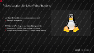

Für Linux-Anwen­der soll es in Form des pro­prie­tä­ren PRO-Trei­bers bereits ab Vor­stel­lung der Rade­on RX 480 einen pas­sen­den Trei­ber geben. Die­ser ist zudem in Steam­OS Beta 2.8 inte­griert und bie­tet Unter­stüt­zung für die Vul­kan-Imple­men­tie­rung von DOTA 2. Für den offe­nen Trei­ber sei der ent­spre­chen­de Code eingereicht.
