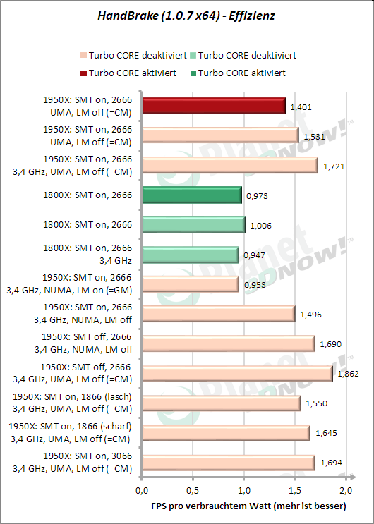

Zuerst der Blick auf die berechneten FPS im Vergleich zur durchschnittlichen Leistungsaufnahme. Wie erwartet stehen die Konfigurationen mit aktiviertem Turbo-Modus am schlechtesten da. Die (stark) erhöhte Leistungsaufnahme drückt auf die Effizienz. Dem Game Mode fehlen dann einfach die Kerne, wobei er sich auf dem Niveau des 1800X einsortiert. Am effektivsten arbeitet der 1950X im UMA-Modus, wenn SMT deaktiviert wird.
Blicken wir aus Sicht einer abzuarbeitenden Aufgabe auf die Effizienz und setzen die konkret verbrauchte Energie ins Verhältnis zur Leistung, so ergibt sich ein Ergebnisfeld mit größeren Abständen. Pro verbrauchtem Watt kann sich Threadripper wesentlich deutlicher vom 1800X absetzen als bei der durchschnittlichen Leistungsaufnahme. UMA ist aber auch bei dieser Betrachtung wichtig und SMT off bringt dann nochmal ein Stück mehr Effizienz.
