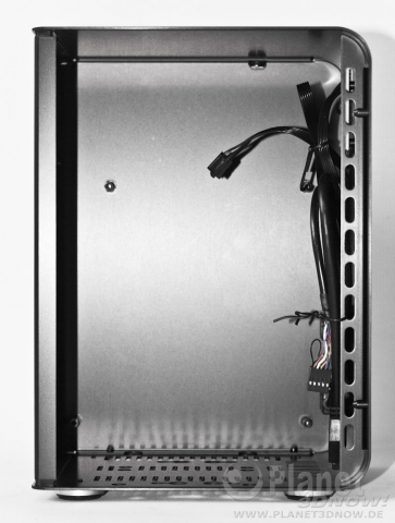

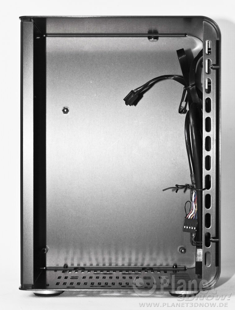

Das Sei­ten­teil des Cool­tek U1 wird durch das Lösen von zwei Rän­del­schrau­ben ent­fern­bar. Hier­bei ist zu beach­ten, dass man das Sei­ten­teil zuerst ein wenig ein­dreht und dann erst abzieht. Durch die ver­wen­de­te Mecha­nik ist das Sei­ten­teil in unse­ren Augen deut­lich sta­bi­ler mit dem Grund­kör­per ver­bun­den. Inwie­weit die bei­den Hal­te­bol­zen grö­ße­ren Kräf­ten (z.B. durch Unacht­sam­keit) wider­ste­hen kön­nen, wäre gro­ße Spe­ku­la­ti­on. In der Ver­gan­gen­heit sind uns bei diver­sen Gehäu­sen jedoch schon öfter Brü­che an die­sen Schwach­punk­ten auf­ge­fal­len. Der gro­ße Durch­mes­ser könn­te hier aber hilf­reich sein.

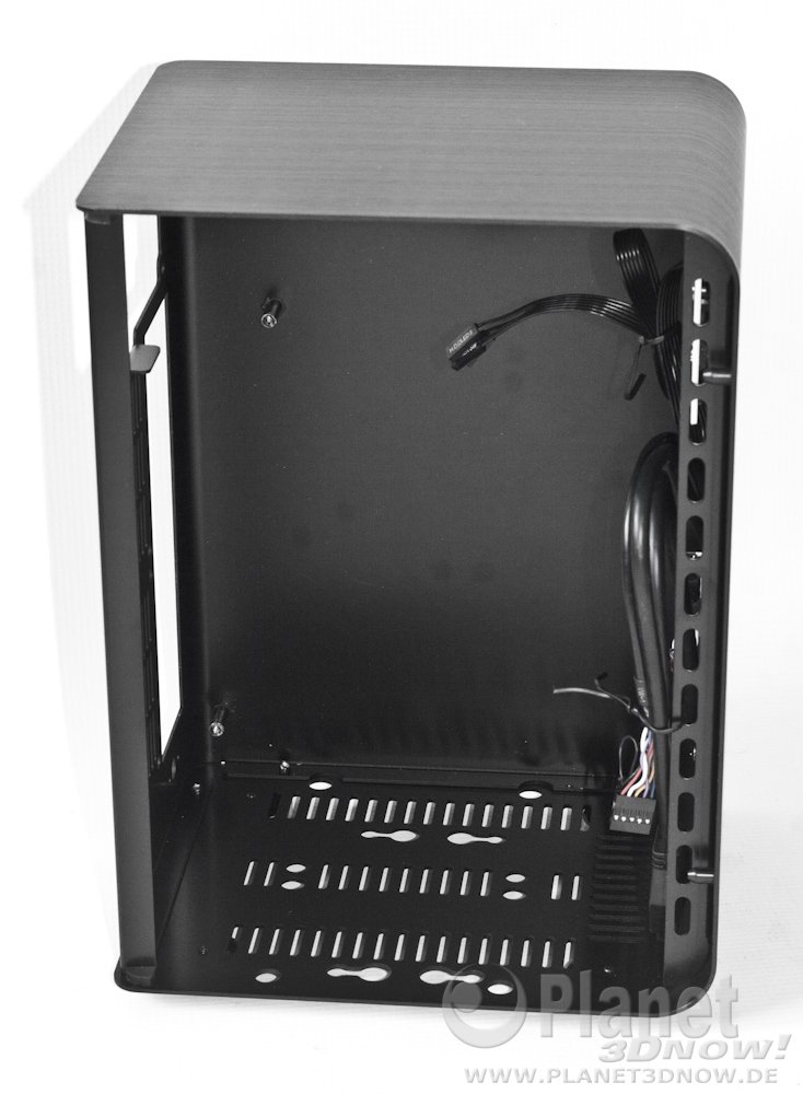

Das Inne­re des Cool­tek U1 ist recht über­schau­bar. Wir sehen den Mon­ta­ge­platz für das Main­board, die Anschluss­ka­bel für die Bedien­ele­men­te und im unte­ren Bereich Belüf­tungs­öff­nun­gen sowie Boh­run­gen bzw. Hal­te­ösen für die Fest­plat­ten. Ein Erwei­te­rungs­kar­ten­slot ist nicht vorhanden.

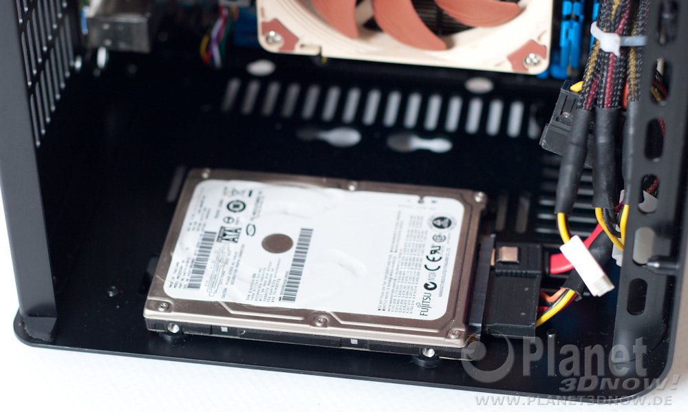

Die Fest­plat­ten­mon­ta­ge ist iden­tisch zu den bekann­ten Cool­cu­be-Model­len. Die benö­tig­ten Gum­mi-Puf­fer, die nicht nur zur Mon­ta­ge, son­dern auch zur Schwin­gungs­dämp­fung genutzt wer­den sol­len, wer­den in die Ösen ein­ge­steckt und die gewünsch­te Fest­plat­te fest­ge­schraubt. Im Fal­le des Cool­tek U1 kön­nen wir ent­we­der eine 3,5″-Festplatte oder zwei 2,5″-Modelle instal­lie­ren. Vor allem die letz­te Kon­fi­gu­ra­ti­on dürf­te für eini­ge Nut­zer inter­es­sant sein, da sich hier­durch eine Kom­bi­na­ti­on mit SSD (Solid Sta­te Disk) und HDD (Hard Dri­ve Disk) rea­li­sie­ren lässt.
Ein­zig der Anschluss der Fest­plat­ten kann sich in dem einen oder ande­ren Fall schwie­rig gestal­ten. Der Platz für die Anschluss­ka­bel ist recht knapp bemes­sen, was uns aber kei­nes­falls nur beim Cool­tek U1 auf­ge­fal­len ist.
