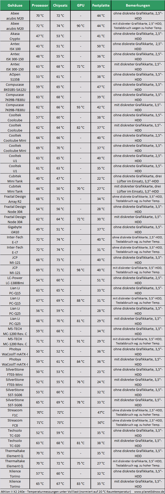

Im Fol­gen­den wol­len wir nun beleuch­ten, wie sich das Cool­tek U1 im lau­fen­den Betrieb ver­hält. Hier­zu nut­zen wir wie­der unse­re bei­den mITX-Test­platt­for­men (Sockel AM3 und FM2 mit 45 bzw. 65 Watt TDP). Zu Beginn soll es um die Tem­pe­ra­tu­ren gehen.
Link zur kom­plet­ten Lis­te
Im Ver­gleich zum “Vor­gän­ger” Cool­cu­be Mini kann sich das U1 abhe­ben. Über­ra­schend ist, dass die Tem­pe­ra­tu­ren mit der grö­ße­ren 3,5″-Festplatte nied­ri­ger sind als mit unse­rem Modell im 2,5″-Format. Die Tem­pe­ra­tu­ren lie­gen auf jeden Fall im grü­nen Bereich, sodass auch der Som­mer kom­men kann. Im Zwei­fels­fall hat aber auch ein grö­ße­rer Küh­ler Platz.
