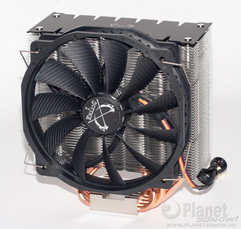

    Scy­the ist einer der bekann­tes­ten CPU-Küh­ler-Her­stel­ler. Vor allem die Namen Mugen, Mine, Nin­ja und Kata­na kenn­zeich­nen seit Jah­ren die Model­le. Der Ashura ist eines der jüngs­ten Model­le und einer von zwei Tower-Küh­lern mit 140-mm-Lüfter(n) im Port­fo­lio. Die Kon­kur­renz ist breit auf­ge­stellt – Ther­mal­right Macho, Alpen­föhn Bro­cken oder auch Zal­man CNPS14X hei­ßen sie etwa.
    Bei der Kom­pa­ti­bi­li­tät zu aktu­el­len Main­boards hat Scy­the sich auf jeden Fall Gedan­ken gemacht. Die Alu­mi­ni­um-Lamel­len des schma­len Kühl­kör­pers sind hoch ange­setzt, sodass selbst RAM-Modu­le mit gro­ßen Kühl­ble­chen nicht kol­li­die­ren. Der oder die Lüf­ter kön­nen dank der Klam­mern eben­so in der Posi­ti­on ver­scho­ben wer­den, um Pro­ble­me zu vermeiden.
    Der Scy­the Ashura ist ein typi­scher Tower-Küh­ler. Die Abwär­me wird vom Heat­s­prea­der der CPU oder APU an den Küh­ler­bo­den wei­ter­ge­ge­ben und über sechs 6‑mm-Heat­pipes auf Alu­mi­ni­um-Kühl­la­mel­len wei­ter­ge­ge­ben. Die Heat­pi­pe-Direct-Touch-Tech­no­lo­gie (kurz HDT) kommt nicht zum Ein­satz. Die Heat­pipes sind im zwei­tei­li­gen Küh­ler­bo­den verlötet.
    Das schma­le Design des Kühl­kör­pers erfor­dert es, die Heat­pipes in die Mit­te rücken zu las­sen. Von vor­ne sieht man also, wie Heat­pipes nach innen gebo­gen wurden.
    Von der Sei­te sehen wir zudem, dass der Scy­the Ashura auf ein asym­me­tri­sches Design setzt. Das bringt Vor­tei­le bei der Kom­pa­ti­bi­li­tät, wenn nur ein Lüf­ter zum Ein­satz kommt. Dafür muss man, wie schon erwähnt, auf die Aus­rich­tung auf dem Sockel achten.
    Zwar ver­fügt der Küh­ler­bo­den auf der Ober­sei­te über ein Pro­fil, um die Posi­tio­nie­rung des Spann­ble­ches zu ver­ein­fa­chen. Im Test zeig­te sich aber, dass das nicht immer ein­fach ist.
    Die unte­re Sei­te des Küh­ler­bo­dens zeigt ein unge­wohn­tes Bild. Anstatt typi­sche Fräs­spu­ren auf­zu­zei­gen, sehen wir eine Art Wöl­bung. Hier­durch sol­len sich bei Erwär­mung Ver­for­mun­gen von Heat­s­prea­der und/oder Küh­ler­bo­den aus­glei­chen. In den Foren liest man dazu unter­schied­li­che Mei­nun­gen, ob das sinn­voll oder eher sinn­los ist.
    Der ver­wen­de­te Lüf­ter besitzt die Modell­num­mer SY1425HB12M‑P und stammt aus der haus­ei­ge­nen Gli­de-Stream-Serie. Das Gleit­la­ger besitzt theo­re­tisch eine hohe Lebens­dau­er, benö­tigt aber bestimm­te Dreh­zah­len, um wirk­lich effek­tiv zu arbei­ten. Bei nied­ri­gen Dreh­zah­len ver­neh­men wir mini­ma­le Rat­ter-Geräu­sche, als wenn der Schmier­film nicht voll­ends auf­ge­baut wer­den kann. Dafür tre­ten bei hohen Dreh­zah­len kei­ne Vibra­tio­nen auf, sodass Gum­mi-Puf­fer oder ähn­li­ches nicht not­wen­dig ist.
    Die Rege­lung der Dreh­zahl soll­te in unse­ren Augen eher über das PWM-Signal erfol­gen. Auf Span­nungs­ab­sen­kun­gen reagiert der Lüf­ter nicht so fle­xi­bel wie Konkurrenzmodelle.
    Der Scy­the Ashura ist ein leis­tungs­star­ker Küh­ler, das steht außer Fra­ge. Den­noch sind die Unter­schie­de, wie wir spä­ter sehen wer­den, zwi­schen den ver­schie­de­nen CPUs doch recht groß. Grund hier­für könn­te die gewölb­te Ober­flä­che sein. Bei Stan­dard-Takt­ra­ten wird man aber kei­ne Pro­ble­me haben. Über­tak­ten wir unse­ren AMD FX-8150, kommt der Ashura aber an sei­ne Gren­zen. Hohe Dreh­zah­len sind not­wen­dig, um die CPU im grü­nen Bereich hal­ten zu können.
