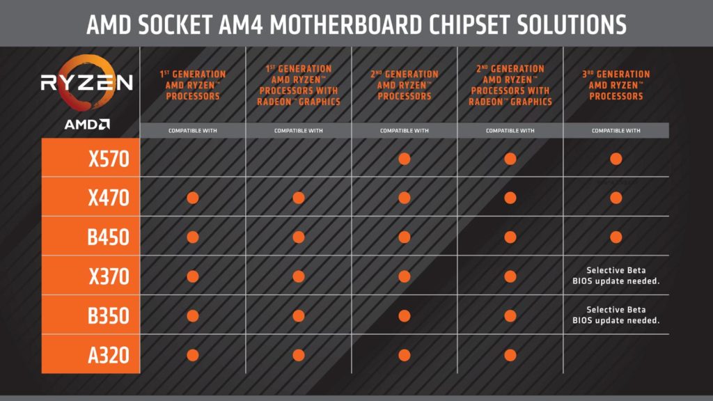

Sockel AM4 Übersicht
Ers­te Pro­ble­me gab es bereits Anfang 2018, als AMD sich sogar gezwun­gen sah, leih­wei­se CPUs für BIOS-Updates zu ver­schi­cken. Mit Bris­tol Ridge, Sum­mit Ridge, Pin­na­cle Ridge, Raven Ridge, Picas­so, Matis­se, Renoir und Ver­meer wer­den auf einem Sockel immer­hin vier Gene­ra­tio­nen CPUs und APUs unter­stützt. In Zukunft soll­te daher — auch wenn es wahr­schein­lich nicht oft vor­kom­men wird — geschaut wer­den, ob älte­re Pro­zes­so­ren noch kom­pa­ti­bel zum Main­board sind.

Unter dem sper­ri­gen Namen “Ver­rin­ge­rung der Regres­si­ons­kom­ple­xi­tät” soll AMD daher den Main­board­her­stel­lern das fol­gen­de Vor­ge­hen emp­foh­len haben:
Wäh­rend bei den 400er-Chip­sät­zen nur auf Bris­tol Ridge ver­zich­tet wer­den soll­te, war der geplan­te Ein­schnitt bei den 500er-Chip­sät­zen sehr groß, da bei die­sen der Sup­port von Sum­mit Ridge, Pin­na­cle Ridge und Raven Ridge gestri­chen wer­den soll­te. Dies konn­te man dann auch für die 400er-Chip­sät­ze anneh­men, die theo­re­tisch ja eben­falls die vier­te Gene­ra­ti­on Ryzen (“Ver­meer” auf Basis von Zen 3) unter­stüt­zen können.
Zwi­schen­zeit­lich hat­te AMD dann dar­auf hin­ge­wie­sen, dass die Chip­sät­ze X370 und B350 nur selek­tiv unter­stützt wer­den wür­den, also je nach­dem wel­che Arbeit sich die Main­board­her­stel­ler machen wür­den. Für den Chip­satz A320 war sogar kein Sup­port für die drit­te Gene­ra­ti­on Ryzen Pro­zes­so­ren vorgesehen.
Mitt­ler­wei­le zeigt sich aller­dings, dass alle Her­stel­ler bis auf Asus teil­wei­se ihre A320-Main­boards mit Sup­port für Ryzen 3000 aus­ge­stat­tet haben. Den aktu­el­len Stand für die Her­stel­ler ASRock, Asus, Bio­star, Giga­byte und MSI haben wir für Euch auf den nächs­ten Sei­ten dar­ge­stellt. Die Anzahl der Main­boards rich­tet sich nach den in Deutsch­land ver­füg­ba­ren Model­len. Bei den X570-Main­boards sind eini­ge Model­le in Pla­nung, haben aller­dings noch kei­ne Produktseiten.
