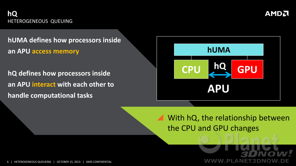

Wie schon bei AMDs Spei­cher­tech­nik hUMA ist “hete­ro­gen” schnell erklärt. Bei hUMA bedeu­tet es schlicht, dass unter­schied­li­che Pro­zes­sor­ker­ne auf einen gemein­sa­men Spei­cher über glei­che Spei­cher­adres­sen zugrei­fen kön­nen. Im Zusam­men­spiel mit einer Ver­ar­bei­tungs­schlan­ge bedeu­tet es nun, dass sich die glei­chen unter­schied­li­chen Pro­zes­sor­ker­ne nun gegen­sei­tig Arbeit zuschi­cken können:

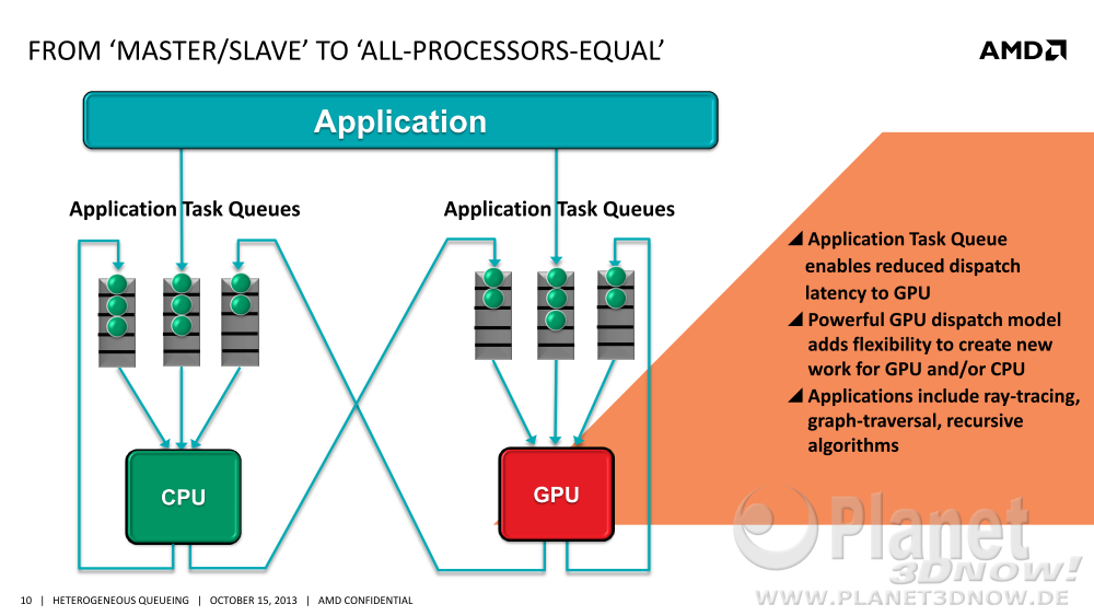

hUMA und hQ sind sich also kon­zep­tio­nell ähn­lich, aber im Ver­gleich zum Spei­cher gibt es kei­ne gemein­sa­me Schlan­ge, son­dern min­des­tens zwei, eine für die CPU sowie eine für die GPU:
Die­se bei­den War­te­schlan­gen wer­den von der jewei­li­gen Rechen­ein­heit regel­mä­ßig auto­ma­tisch abge­fragt und even­tu­ell gefun­de­ne Rechen­pa­ke­te dadurch zügig abge­ar­bei­tet. Die Pake­te lie­gen im Haupt­spei­cher, wobei ein soge­nann­tes hQ-Paket aber kei­nen aus­zu­füh­ren­den Code selbst ent­hält, son­dern nur einen Zei­ger auf diesen.
Dadurch, dass die hQ-Pake­te im Haupt­spei­cher lie­gen, könn­te man nun anneh­men, dass die Kom­mu­ni­ka­ti­on zwi­schen CPU und GPU stark von der rela­tiv hohen RAM-Latenz behin­dert wird. Jedoch ver­si­cher­te uns AMD auf Nach­fra­ge, dass die Spei­cher­stel­len der hQ-Pake­te voll cache-fähig sei­en, es auch kei­ne Kohä­renz­pro­ble­me zwi­schen CPU und GPU gäbe und somit kei­ne Per­for­mance-Pro­ble­me entstünden.

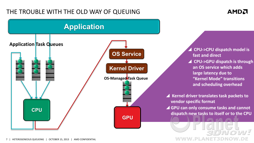

Dadurch, dass sich die GPU über hQs die Arbeit selbst holen kann, besteht ein Vor­teil gegen­über der aktu­el­len bzw. bald ver­al­te­ten Tech­nik, bei der die CPU Berech­nun­gen hän­disch und rela­tiv kom­pli­ziert über Betriebs­sys­tem­schnitt­stel­len und Ker­nel­trei­ber an die GPU sen­den muss. Die­ser alte Umweg ist im fol­gen­den Bild sche­ma­tisch dargestellt:

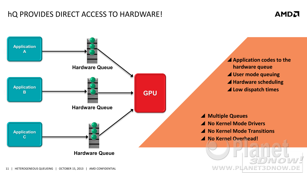

Zum Schluss wol­len wir noch auf den Umstand hin­wei­sen, dass es nicht nur zwei Schlan­gen gibt. Jede Appli­ka­ti­on kann ihre eige­ne Schlan­ge benut­zen, wobei es aber eine gewis­se Ober­gren­ze bei ca. 30 Stück gibt:
