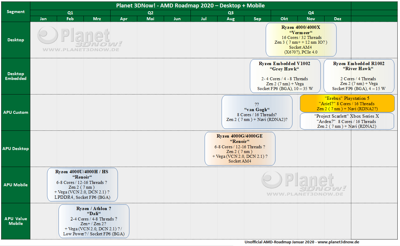

Ausblick auf 2020
Pla­net 3DNow! — AMD Road­map 2020 – Desk­top + Mobile
Mobile APUs
Im Bereich Mobi­le wird AMD bereits aller Vor­aus­sicht nach heu­te Abend zei­gen, womit man im Jahr 2020 mit Zen 2 für Lap­tops antre­ten will. Erwar­tet wer­den Ryzen 4000 U, H und HS mit bis zu 6 oder 8 CPU-Ker­nen in ver­schie­de­nen Abstu­fun­gen mit einer TDP zwi­schen 15 und 35 oder sogar even­tu­ell 45 Watt. “Renoir” ist kein Chip­let­de­sign und setzt noch auf einen Vega-Gra­fik­kern, der aber deut­lich über­ar­bei­tet wur­de und Anlei­hen bei “Navi” genom­men haben soll. Es sol­len bis zu 13 oder 16 CU zum Ein­satz kommen.
“Dali” ist seit 2018 bekannt und soll das Seg­ment “Value Mobi­le” abde­cken. Die Pro­zes­so­ren dürf­ten mit redu­zier­ten CPU- und Gra­fik­ker­nen antre­ten, um sich dank deut­lich klei­ne­rer Chip­flä­che güns­tig fer­ti­gen zu las­sen. Even­tu­ell nutzt AMD hier auch wie­der den Mar­ken­na­men Athlon.
Desktop APUs
Die Ryzen 4000G und 4000GE für den Desk­top dürf­ten spä­tes­tens Mit­te des Jah­res erschei­nen und brin­gen dann dank “Renoir” eben­falls Zen 2 Ker­ne mit. Die TDP dürf­te hier bis auf 65 Watt hin­auf­ge­hen. Mehr als 8 CPU-Ker­ne soll­te man aller­dings nicht erwarten.
Custom APUs
Dar­un­ter fal­len die bei­den Ende des Jah­res erschei­nen­den Chips für die bei­den Kon­so­len Play­sta­ti­on 5 und Xbox Series X, die auf Zen 2 und Navi mit der zwei­ten Gene­ra­ti­on RDNA setzen.
Spe­ku­liert wird auch aber immer wie­der über eine APU mit dem Code­na­men “van Gogh”.  Sie soll den Kon­so­len­chips ähneln, also eben­falls im Gegen­satz zu “Renoir” auf RDNA2 set­zen und könn­te nach diver­sen Spe­ku­la­tio­nen eine Son­der­fer­ti­gung für Apple oder Micro­soft sein. Der Zeit­punkt des Erschei­nens ist aber in unse­rer Road­map sehr spekulativ.
Desktop Embedded
Im Embedded-Bereich könn­ten gegen Ende des Jah­res noch “Grey Hawk” und “River Hawk” erschei­nen, aller­dings könn­ten sie sich bei den län­ge­ren Zyklen in die­sem Seg­ment auch erst in 2021 zeigen.
Desktop CPUs
Inter­es­sant wird es dann mit “Ver­meer” — Zen 3 für den Desk­top. Ryzen 4000 und 4000X soll­ten etwa gegen Ende des drit­ten Quar­tals erschei­nen, auch wenn opti­mis­ti­sche­re Pro­gno­sen von der Jah­res­mit­te spre­chen. Die Pro­zes­so­ren sind wei­ter kom­pa­ti­bel zum Sockel AM4, es wer­den aber neue Chip­sät­ze der 600er-Rei­he erwar­tet. Nach letz­ten Infor­ma­tio­nen sol­len sie alle von ASMe­dia und nicht wie im Fall vom X570 von AMD kommen.
Gerüch­te spre­chen momen­tan von einer IPC-Stei­ge­rung gegen­über Zen 2 von etwas mehr als 15 Pro­zent, zudem sol­len die Takt­fre­quen­zen leicht anstei­gen. Die CPU-Chip­lets dürf­ten in 7 nm+ gefer­tigt wer­den. Ob AMD auch den IO-Die shrinkt ist bis­lang unklar. Die Kern­an­zahl soll­te bei 16 sta­gnie­ren, dafür ist eine Ver­grö­ße­rung und Ände­rung bei der Anbin­dung des L2-Cache bereits bestätigt.
