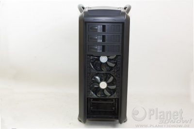

Rein optisch erkennt man beim Cos­mos SE gleich, dass es sich hier­bei um ein Cos­mos-Modell han­delt, sind doch die mar­kan­ten Design­ele­men­te von der Big-Tower-Ver­si­on über­nom­men wor­den. Die Front besteht fast durch­ge­hend aus einem Mesh­git­ter, im unte­ren Teil befin­det sich ein Coo­ler-Mas­ter-Logo, im obe­ren Teil Ein­bau­plät­ze für drei opti­sche Lauf­wer­ke. Die Lauf­werks­blen­den ver­fü­gen links über einen Hebel­me­cha­nis­mus, mit dem sie sich leicht lösen las­sen. Ober­halb der Blen­den ist eine Leis­te ein­ge­las­sen, die­se signa­li­siert im lau­fen­den Betrieb in blau die Festplattenaktivitäten.
Das Mesh­git­ter in der Front, wel­ches von innen mit einem Staub­fil­ter aus­ge­rĂĽs­tet ist, lässt sich leicht durch Zie­hen von vor­ne ent­fer­nen. Dahin­ter kom­men zwei vor­mon­tier­te 120-mm-LĂĽf­ter zum Vor­schein. Im lau­fen­den Betrieb sind sie zusätz­lich blau beleuch­tet. Die Beleuch­tung lässt sich aber auch aus­schal­ten. Zur Ent­kopp­lung vom Gehäu­se sind die LĂĽf­ter bereits ab Werk mit dicken Gum­mi­rin­gen aus­ge­rĂĽs­tet. Auf­fäl­lig ist, dass die bei­den LĂĽf­ter so hoch sit­zen, dass der obe­re LĂĽf­ter den unters­ten der drei 5,25-Zoll-Laufwerksschächte ver­deckt. Unter­halb der LĂĽf­ter befin­den sich zwei, nach vorn her­aus­zieh­ba­re Ein­schü­be fĂĽr 3,5‑Zoll-Laufwerke. Mit­tels der bei­den dem Zube­hör bei­lie­gen­den Schie­nen ist es mög­lich, hier einen 240-mm- oder 360-mm-Radia­tor zu befes­ti­gen. Bei einem 360-mm-Radia­tor muss man aller­dings den Ver­lust der opti­schen Lauf­wer­ke in Kauf nehmen.
