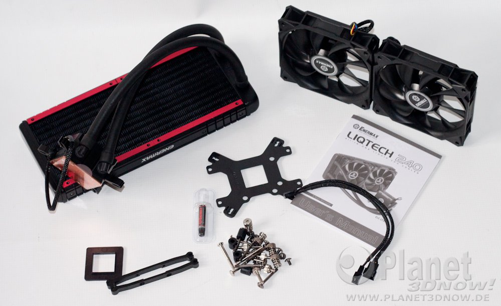

Mon­ta­ge­an­lei­tung, Mon­ta­ge­ma­te­ri­al, Wär­me­leit­pas­te, Y‑Adapter für die Lüfter

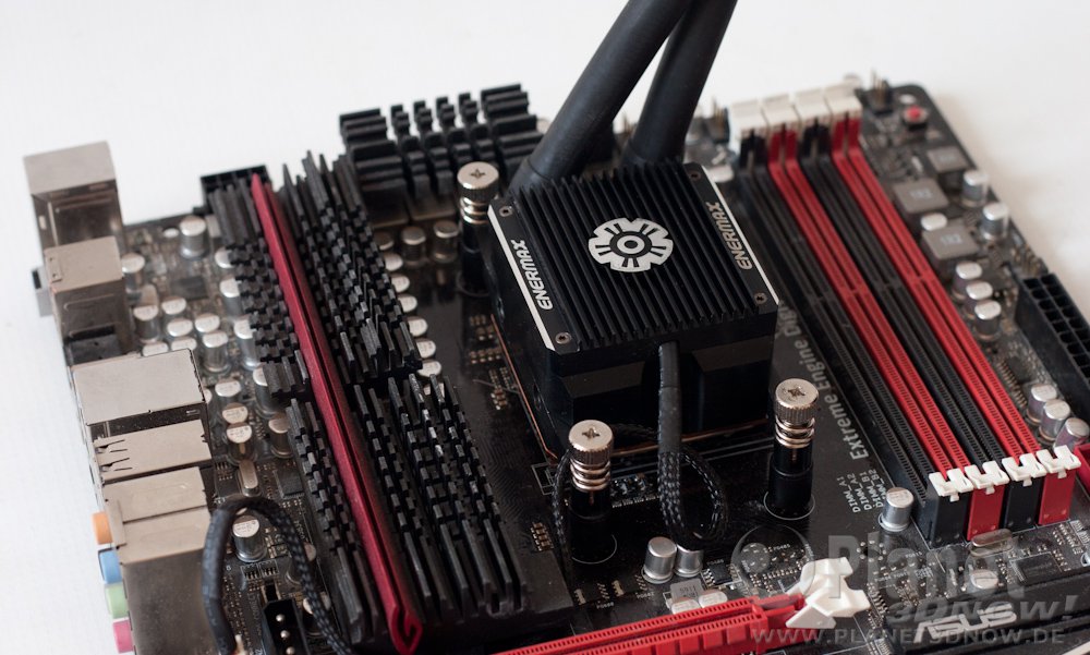

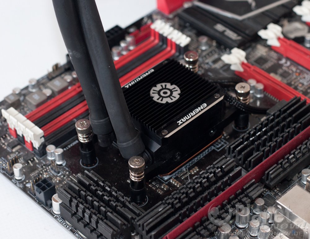

Da die Küh­ler-Pum­pen-Kom­bi­na­ti­on der Liq­tech 240 iden­tisch zur klei­ne­ren Liq­tech 120X ist, kön­nen wir auch hier nur fest­stel­len, dass die Instal­la­ti­on der Was­ser­küh­lung nur in abso­lu­ten Aus­nah­me­fäl­len zu Pro­ble­men füh­ren soll­te. Die Keep-Out-Area wird ein­ge­hal­ten, viel­mehr sind nur die über­ste­hen­den, abge­win­kel­ten Schlauch­an­schlüs­se als Stör­fak­tor mög­lich. Wei­ter­hin wird die RAM-Kom­pa­ti­bi­li­tät durch die Liq­tech 240 nicht beein­träch­tigt. Es muss aber beach­tet wer­den, dass das Main­board für den Anschluss der Pum­pe über einen frei­en Lüf­ter­an­schluss ver­fü­gen muss. Der Anschluss der bei­den mit­ge­lie­fer­ten Lüf­ter ist mit­hil­fe des Y‑Adapters an einem Anschluss möglich.

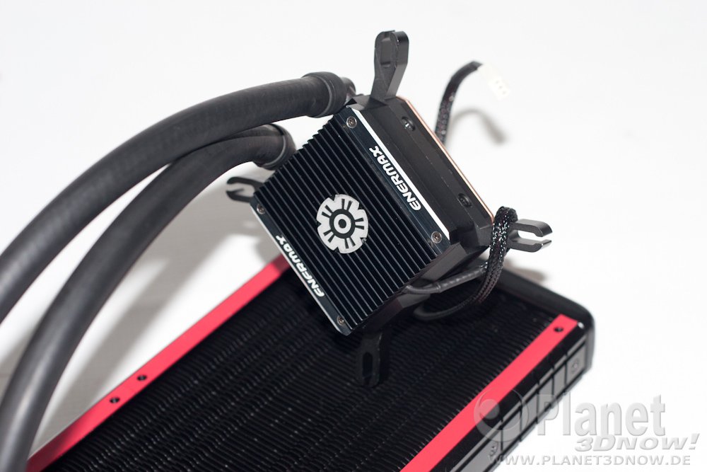

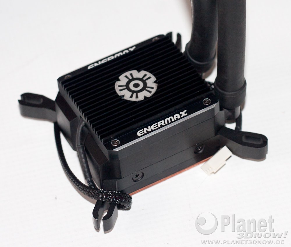

Der Kühl­block dient gleich­zei­tig als Pum­pen­ge­häu­se. Im Betrieb wird das Ener­max-Logo blau beleuch­tet. Seit­lich wer­den die Schläu­che abge­win­kelt aus dem Gehäu­se her­aus­ge­führt. Wie man bereits beim The­ma Main­board­kom­pa­ti­bi­li­tät sehen konn­te, hat das einen Sinn. Gegen­über vie­len ande­ren Kon­kur­ren­ten ist das Küh­ler-/Pum­pen­ge­häu­se aus Metall gefer­tigt, genau­er gesagt Alu­mi­ni­um. Ledig­lich die direk­te Kon­takt­flä­che und die Kühl­la­mel­len im Inne­ren sind aus Kup­fer. Die Kon­struk­ti­on ist ver­schraubt. Im indus­tri­el­len Umfeld, wo nicht kon­stant auf die Kühl­was­ser­qua­li­tät geach­tet wer­den kann, wür­de man auf die Kom­bi­na­ti­on von Alu­mi­ni­um und Kup­fer in einem Kühl­kreis­lauf ver­zich­ten, um Kor­ro­si­on zu ver­mei­den. Im Fal­le der Kom­pakt­was­ser­küh­lun­gen und deren Befül­lung ist das nicht not­wen­dig. Selbst über Jah­re soll­te es nicht zu Pro­ble­men infol­ge von Kor­ro­si­on kom­men. Wei­ter­hin bie­tet das Metall-Gehäu­se den Vor­teil, dass die­ses weni­ger stark auf Aus­deh­nun­gen und Schrump­fun­gen durch die Tem­pe­ra­tur­un­ter­schie­de reagiert. Die Elas­ti­zi­tät ist schlicht­weg höher.

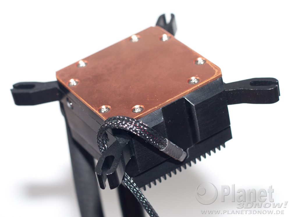

Der Kup­fer­bo­den ist mit dem Gehäu­se ver­schraubt und grob plan­ge­fräst. Auf­grund der che­mi­schen Eigen­schaf­ten des Kup­fers sieht die Ober­flä­che stets unsau­ber aus. Schon an der frei­en Luft kor­ro­diert Kup­fer. Da ent­spre­chen­de Oxid-Schich­ten nur dünn sind, soll­te man die­sem Umstand nicht zu viel Bedeu­tung bei­mes­sen.
Die Hal­te­run­gen der Kom­bi-Ein­heit sind so gestal­tet, dass sie sich in das Gehäu­se naht­los einfügen.

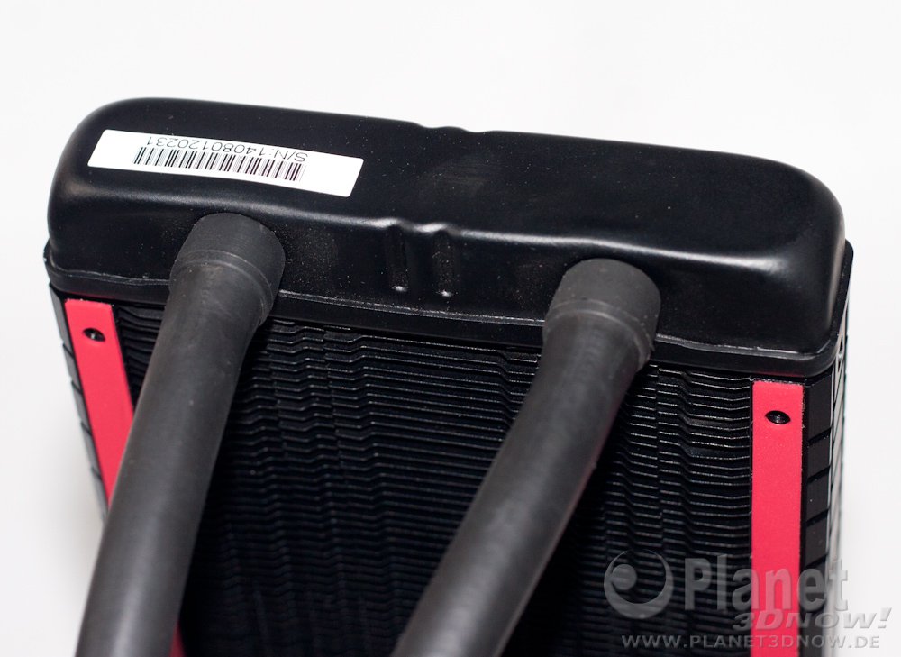

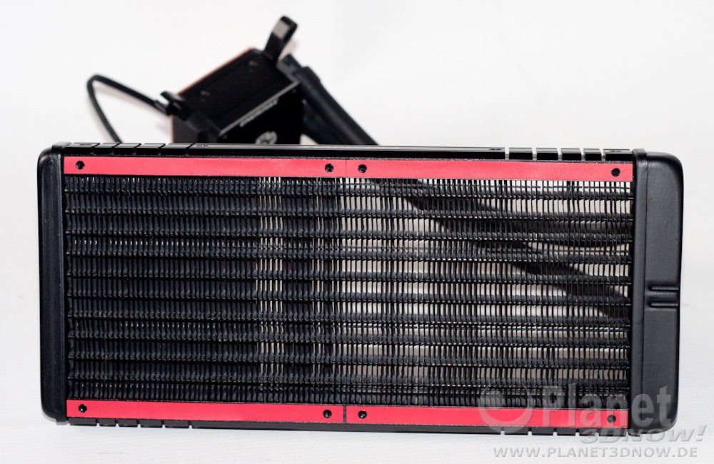

Gegen­über vie­len erhält­li­chen Radia­to­ren ver­fügt die Ener­max Liq­tech 240, wie auch die klei­ne­re Liq­tech 120X, über ein neue­res Lamel­len­kon­zept. Anstatt die Lamel­len waben­för­mig anzu­ord­nen und die Kon­takt­flä­chen zu redu­zie­ren, sehen wir hier Lamel­len, wie man sie sonst von Luft­küh­lern gewohnt ist. Die par­al­lel ange­ord­ne­ten Lamel­len haben bereits in unse­ren Tests gezeigt, dass sie her­vor­ra­gend bei gerin­gen Lüf­ter­dreh­zah­len funk­tio­nie­ren, wäh­rend bei den her­kömm­li­chen Radia­to­ren erst ein gewis­ser sta­ti­scher Luft­druck sei­tens des Lüf­ters auf­ge­baut wer­den muss, um eine Kühl­wir­kung zu erreichen.

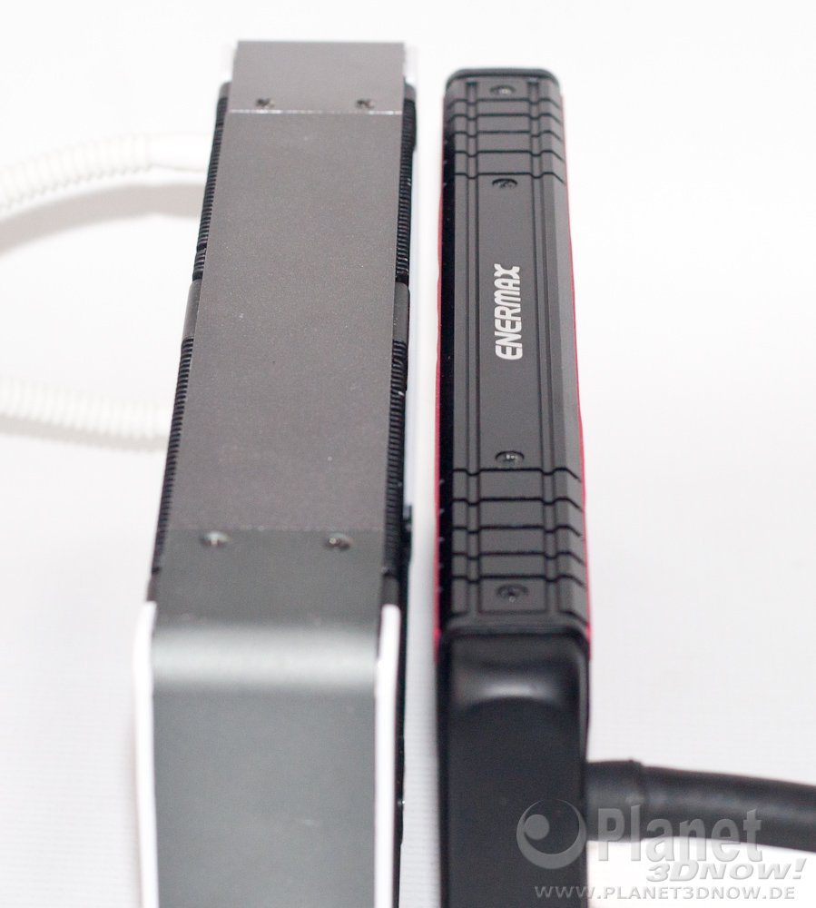

Gegen­über der Sil­ver­Sto­nes Tun­dra TD02, die uns das Kon­zept zual­ler­erst prä­sen­tier­te, fällt die Dicke des Ener­max-Radia­tors fast schon beschei­den aus. Das ist sowohl Vor- als auch Nach­teil. Nach­tei­lig ist natür­lich, dass die Kühl­flä­che redu­ziert wird und damit die poten­zi­el­le, maxi­ma­le Kühl­leis­tung. Auf der ande­ren Sei­te stei­gert Ener­max durch die­se Aus­füh­rung die Kom­pa­ti­bi­li­tät in Gehäu­sen. Nicht alle Gehäu­se sind für der­art dicke Radia­to­ren geeig­net. Ein Bei­spiel hier­für ist das Cor­sair Obsi­di­an 250D, ein Mini-ITX-Gehäu­se, das theo­re­tisch die Instal­la­ti­on eines 240-mm-Radia­tors ermög­licht, aber nur wenn die Dicke stimmt. Wir mes­sen bei der Liq­tech 240 eine Dicke von 28 mm, sodass die Ener­max-Lösung auch für das 250D geeig­net ist.

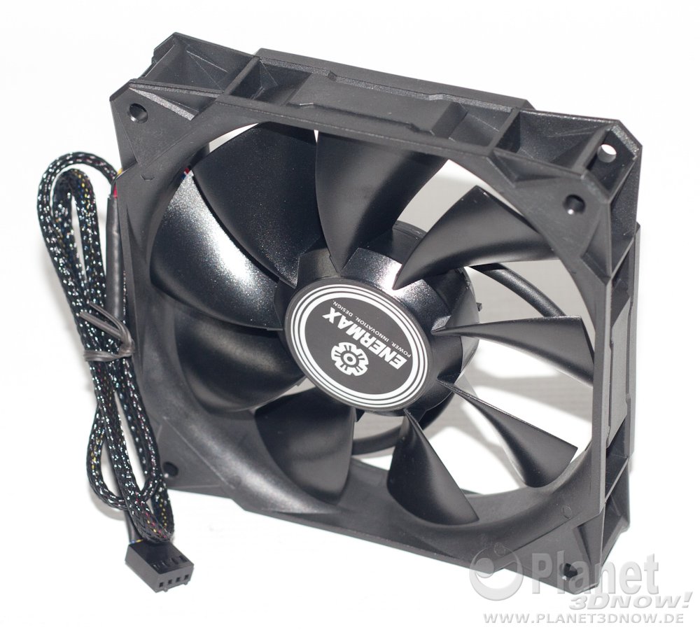

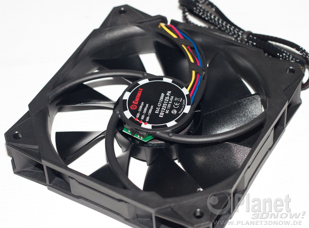

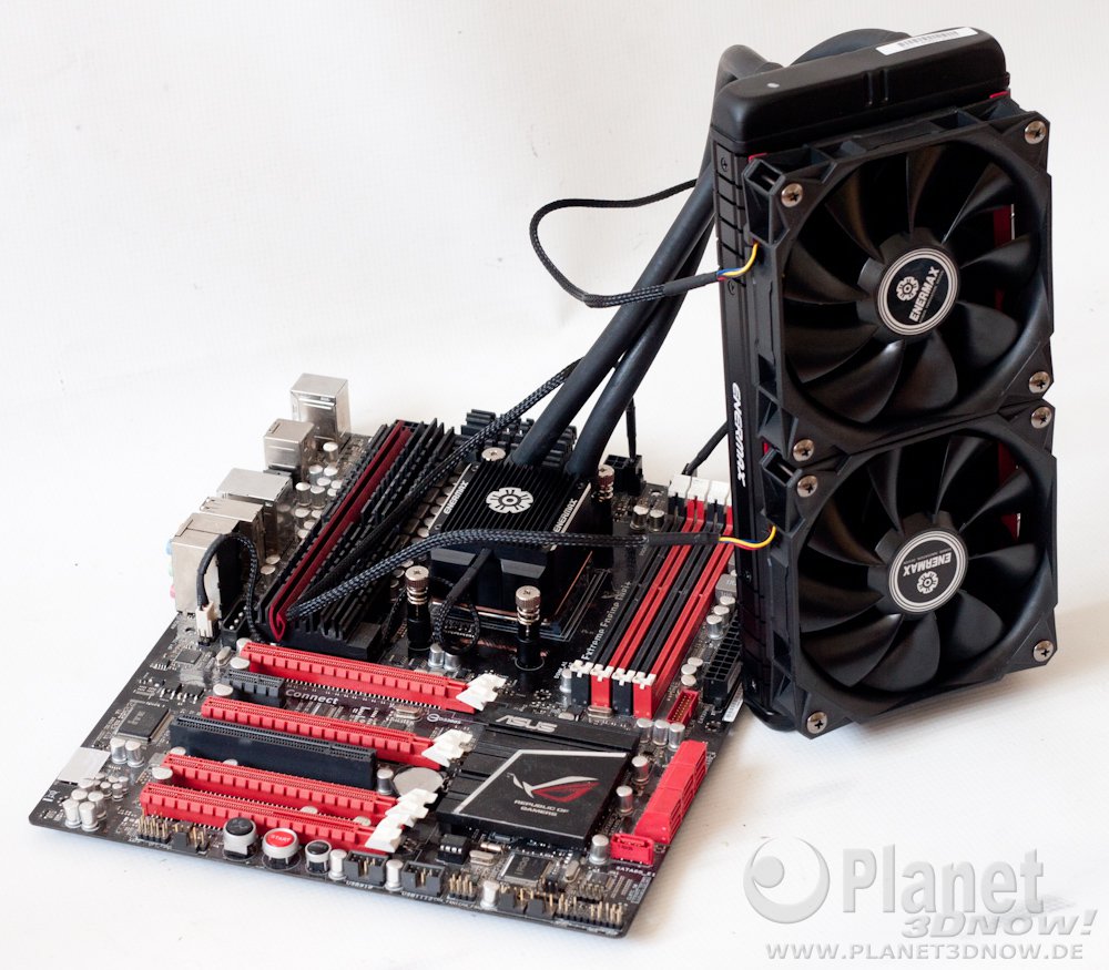

Ener­max lie­fert die Liq­tech 240 mit den glei­chen Lüf­tern aus, die wir schon bei der Liq­tech 120X gese­hen haben. Die Twis­ter-Pres­su­re-Lüf­ter sind für die Erzeu­gung eines hohen Luft­dru­ckes aus­ge­legt. Sind Höchst­leis­tun­gen der Lüf­ter nicht not­wen­dig, kann die Maxi­mal­dreh­zahl der Lüf­ter durch einen drei­stu­fi­gen Schie­be­schal­ter ange­passt wer­den. 1300, 2000 und 2500/min sind somit in der Spit­ze mög­lich. Um mög­li­che Vibra­tio­nen der Lüf­ter ein wenig zu dämp­fen, sind die Auf­la­ge­flä­chen auf dem Radia­tor mit roten Gum­mi-Strei­fen ver­se­hen. Die Neben­ge­räu­sche der Lüf­ter im Betrieb sind nahe­zu iden­tisch zu denen, die wir bereits in der Ver­gan­gen­heit bei den Twis­ter-Pres­su­re-Lüf­tern wahr­neh­men konn­ten. Vor allem in der höchs­ten Ein­stel­lung (bis zu 2500/min) tre­ten ab ca. 70 % PWM-Signal­stär­ke hoch­fre­quen­te Schwin­gun­gen auf. Bei nied­ri­gen Dreh­zah­len haben wir mit einem Lüf­ter die­ses Mal Pro­ble­me mit Schleif­ge­räu­schen. Ein Abneh­men und Neu­auf­set­zen des Rotors sorgt in unse­rem Fall für eine leich­te Abschwä­chung, ganz ver­schwin­den sie aber nicht. Da die­se Neben­ge­räu­sche in unse­rem Fall nur bei einem von sechs Lüf­tern auf­ge­tre­ten sind, soll­te man die­sen Umstand nicht all­zu kri­tisch bewerten.
