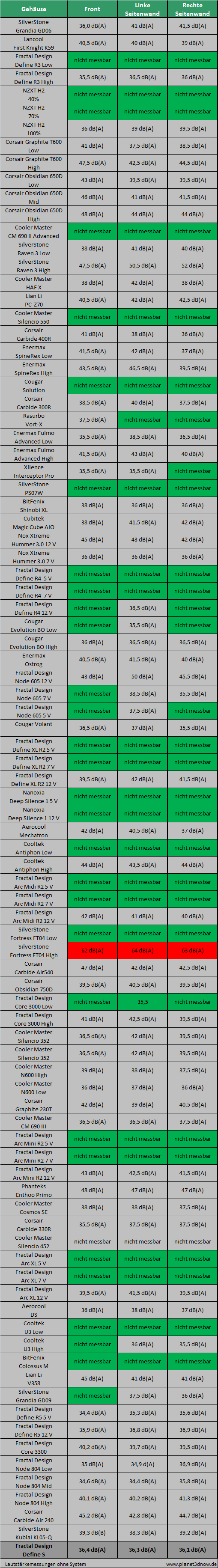

In den nach­fol­gen­den Tabel­len sind die jeweils höchs­ten Wer­te in Rot und die nied­rigs­ten in Grün pro Mess­punkt dar­ge­stellt, um den Über­blick zu erleich­tern. Im ers­ten Schritt unse­rer Mes­sun­gen haben wir die Laut­stär­ke nur mit den instal­lier­ten Lüf­tern, im Fall des Frac­tal Design Defi­ne S also mit zwei 140-mm-Lüf­tern, ohne wei­te­re Hard­ware ange­schaut. Der Hin­ter­grund­pe­gel im Raum war mit unse­rem Mess­ge­rät nicht mehr mess­bar. Nach dem Anlau­fen der Lüf­ter haben wir fol­gen­de Wer­te gemessen:

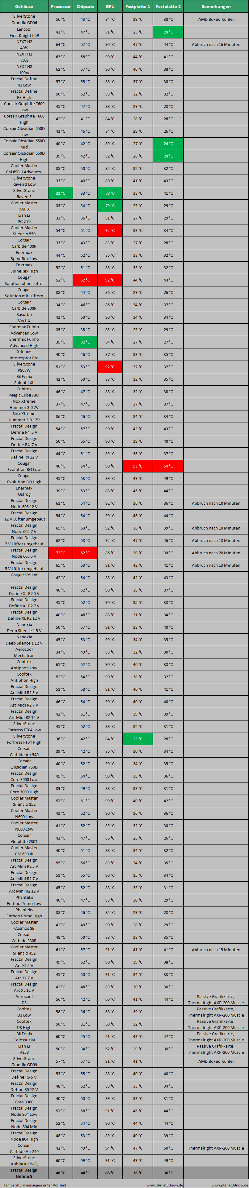

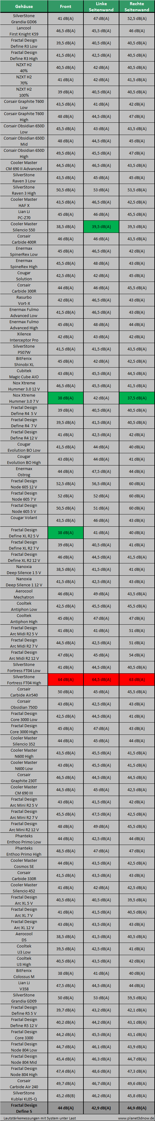

Danach erfolg­te der Belas­tungs­test. Hier­zu lie­fen Prime95 und Fur­Mark für eine hal­be Stun­de gleich­zei­tig. Vor­ab die Laut­stär­ke, die wir dabei gemes­sen haben, danach die erziel­ten Temperaturen:

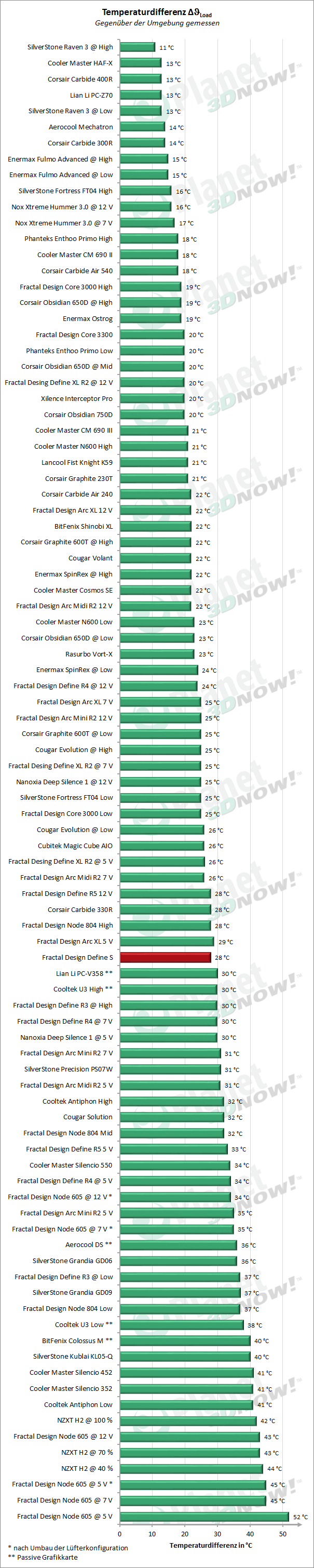

Nach­fol­gend noch unser Dia­gramm mit der Tem­pe­ra­tur­dif­fe­renz, basie­rend auf dem aktu­el­len Test­sys­tem bei 20 °C Raumtemperatur:
Die Lüf­ter­laut­stär­ke liegt im Idle-Modus im Bereich des Frac­tal Design Defi­ne R5 zwi­schen 5 V und 12 V. Unter Last ist die Laut­stär­ke gering­fü­gig höher. Die CPU-Tem­pe­ra­tur liegt 1 °C unter der des Defi­ne R5. Am meis­ten pro­fi­tiert die Main­board­tem­pe­ra­tur vom offe­nen Auf­bau im Innen­raum, hier liegt das Defi­ne S mit 44 °C deut­lich unter den Tem­pe­ra­tu­ren des Defi­ne R5. Die Fest­plat­ten­tem­pe­ra­tu­ren hin­ge­gen sind höher, was nicht wei­ter ver­wun­der­lich ist, bekom­men sie doch hin­ter dem Main­board­trä­ger kei­nen Luft­zug ab.
