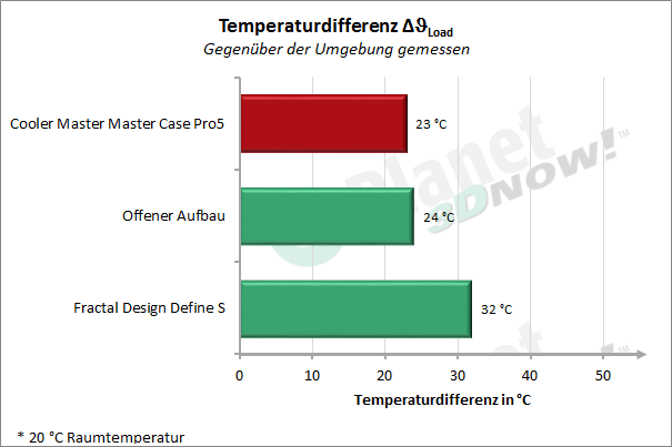

Nachfolgend noch unser Diagramm mit der Temperaturdifferenz, basierend auf dem aktuellen Testsystem bei 20 °C Raumtemperatur:
Die Temperaturen des Cooler MasterMaster Pro 5 sind deutlich besser als beim Fractal Design Define S. Dies ist allerdings auch nicht weiter verwunderlich, zum einen bringt Cooler Master einen Lüfter mehr ins Spiel, zum anderen ist das Fractal Design Gehäuse gedämmt. Ein Manko gedämmter Gehäuse ist halt die höherer Innentemperatur des Gehäuses. Die HDD-Temperatur profitiert logischerweise vom Luftstrom des Frontlüfters, während die HDD im Fractal Design gar keinen Luftstrom abbekommt. Wir erinnern uns, die HDD ist dort an einer Strebe neben dem Mainboardtray montiert. Neu in unserem Vergleich ist die Netzteiltemperatur und hier hat das Cooler Master aufgrund seiner höheren Bodenfreiheit ebenfalls die Nase vorn. Die Netzteiltemperatur wird häufiger außer Acht gelassen, weil sie nicht so ohne weiteres ausgelesen werden kann; aber gerade bei auf dem Teppichboden stehenden Gehäusen spielt sie eine nicht unwichtige Rolle.

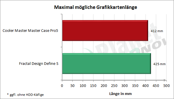

Entfernt man den Festplattenkäfig oder versetzt ihn nach unten, dann können im Master Case Pro5 Grafikkarten bis zu 412 mm untergebracht werden, mit HDD-Käfig sind es immerhin noch 296 mm. Hier wird es erst ab einer Radeon R9 295X2 oder einer R9 390 knapp.

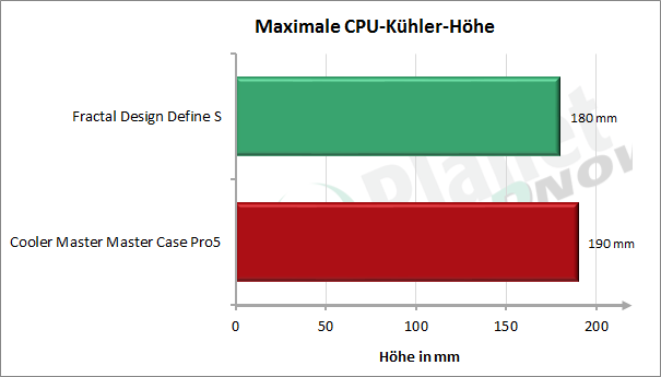

Die maximale CPU-Kühler-Höhe darf 190 mm betragen. Hier sind keine Probleme zu erwarten, selbst große Towerkühler finden problemlos Platz.

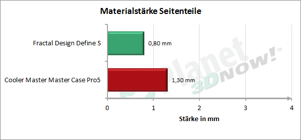

Wir messen die Stärke der Seitenteile mit einer digitalen Schieblehre. Mit 1,3 mm starken Seitenteilen bietet das MasterCase Pro 5 deutlich mehr als die meisten anderen Hersteller. In der Regel liegt die Stärke der Seitenteile je nach verwendetem Material um die 0,8 mm.
