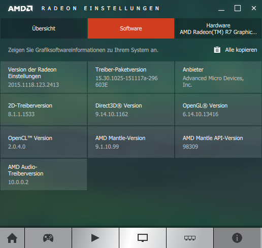

Radeon Settings
Über den Nach­fol­ger des Cata­lyst Con­trol Cen­ters haben wir ja bereits aus­führ­lich berich­tet. Anzu­mer­ken ist an die­ser Stel­le, dass zumin­dest in dem für die Pres­se bereit­ge­stell­ten Trei­ber­pa­ket wäh­rend der Instal­la­ti­on alter­na­tiv zu den neu­en Rade­on Set­tings, wel­che anstel­le von .NET auf dem Open-Source-Frame­work Qt auf­bau­en, das AMD Rade­on Con­trol Cen­ter aus­ge­wählt wer­den kann, was im Wesent­li­chen dem bekann­ten alten CCC auf Basis von .NET ent­spricht. Ob dies in den öffent­lich ver­füg­ba­ren Trei­ber­pa­ke­ten eben­so der Fall sein wird, wis­sen wir aktu­ell nicht. Eine par­al­le­le Instal­la­ti­on bei­der Benut­zer­ober­flä­chen zur Kon­fi­gu­ra­ti­on des Gra­fik­trei­bers ist nicht mög­lich. Sogar bei instal­lier­ten Rade­on Set­tings kann man aktu­ell ein redu­zier­tes altes CCC zu Gesicht bekom­men, näm­lich wenn unter “Ein­stel­lun­gen” “Zusätz­li­che Rade­on-Ein­stel­lun­gen” ange­klickt wird. Denn dann wird ein ver­ein­fach­tes CCC gela­den, wel­ches zumin­dest auf unse­rem Test­sys­tem zusätz­li­che Ein­stel­lungs­mög­lich­kei­ten für Desk­top-Far­ben, ange­schlos­se­ne Dis­plays und die Audio­aus­ga­be bie­tet. Offen­bar ist AMD mit der Imple­men­tie­rung sämt­li­cher Funk­tio­nen in den Rade­on Set­tings, die das alte CCC bot, noch nicht fer­tig. Wir ver­mis­sen der­zeit bei­spiels­wei­se die Mög­lich­keit, für die Video­wie­der­ga­be genaue Farb­ein­stel­lun­gen vor­neh­men zu kön­nen. Die Optio­nen zur Kon­fi­gu­ra­ti­on der Video-Postpro­ces­sing-Effek­te und von Ste­ady Video sind im Kon­trast deut­lich begrenzt. Wel­ches Ver­fah­ren für das Deinter­la­cing ver­wen­det wer­den soll, kann aktu­ell über­haupt nicht defi­niert wer­den. Auf einem Note­book mit APU sind die Power­Play-Ein­stel­lun­gen für die inte­grier­te Gra­fik erst über die zusätz­li­chen Rade­on-Ein­stel­lun­gen erreichbar.
Im Augen­blick sind die “AMD Rade­on Set­tings” somit kein voll­stän­di­ger Ersatz für das alte CCC, son­dern eher ein auf­ge­bohr­ter Ersatz für die “Stan­dardan­sicht” im alten CCC. Detail­lier­te Ein­stel­lun­gen, wie sie bis­her im Modus “Erwei­ter­te Ansicht” vor­ge­nom­men wer­den konn­ten, sind vor­erst nur zum Teil mög­lich. Als Zwi­schen­lö­sung bis zur Imple­men­tie­rung in den “Rade­on Set­tings” kann über das Menü “Ein­stel­lun­gen” auf “Zusätz­li­che Rade­on-Ein­stel­lun­gen” zuge­grif­fen wer­den. AMD ver­si­chert uns, dass jene Zwei­tei­lung zeit­nah über­flüs­sig wird.
Der schnel­le­re Start der “Rade­on Set­tings” weiß zumin­dest auf einem Sys­tem mit SSD zu gefal­len. Wie es bei Ver­wen­dung einer HDD aus­sieht, kön­nen wir lei­der nicht sagen. Zumin­dest unter Win­dows 10 64 Bit ist Stand heu­te kein signi­fi­kan­ter Vor­teil hin­sicht­lich des Spei­cher­ver­brauchs gegen­über dem .NET basier­ten CCC fest­zu­stel­len. Mit bei­den Benut­zer­schnitt­stel­len vari­iert die beleg­te Spei­cher­men­ge in Abhän­gig­keit davon, ob sie geöff­net sind und wel­ches Menü aktu­ell geöff­net ist. Wirk­lich gut gelun­gen ist der Game Man­ger, der auto­ma­tisch auf dem Sys­tem instal­lier­te Spie­le erkennt. Hier­durch ent­fällt das bis­her not­wen­di­ge müh­sa­me manu­el­le Aus­wäh­len der exe-Datei­en für jedes ein­zel­ne Spiel. Weni­ger ver­sier­te Nut­zer fin­den mit den neu­en vor­ein­ge­stell­ten Pro­fi­len für die Video-Postpro­ces­sing-Effek­te ein­fa­cher eine pas­sen­de Ein­stel­lung. Bei der Umstel­lung auf die neu­en Qt-basier­ten Rade­on Set­tings hat AMD als Neben­wir­kung eine schnel­le­re Erken­nung von neu ange­schlos­se­nen Dis­plays beobachtet.
