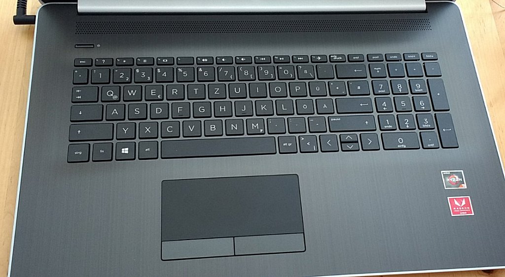

Die Tas­ta­tur ist ins Gehäu­se inte­griert und bedient sich etwas ange­neh­mer als die Ultra-Bil­lig­ver­sio­nen aus dem Hau­se HP. An das tol­le Schreib­ge­fühl eines Pro­Book mit sei­ner beleuch­te­ten Tas­ta­tur und sehr ange­neh­mem Druck­punkt reicht die­se Lösung lei­der nicht her­an. Die Tas­ta­tur hat zwar einen Num­mern­block, die Bele­gung ins­ge­samt jedoch kann Schnell­schrei­ber teil­wei­se ner­ven, da die Plat­zie­rung eini­ger Tas­ten sich vom Stan­dard unter­schei­det.
