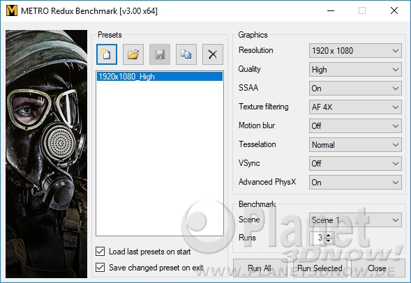

Nachdem wir das System hochgefahren haben, haben wir es zuerst mit Prime95 belastet. Die Temperatur des Chipsatzes pendelte sich bei knapp unter 60 Grad ein. Zu diesem Zeitpunkt haben wir Prime95 beendet und unseren Benchmark in METRO Last Light Redux gestartet. Zum Einsatz kamen diese Einstellungen, was zu knapp neun Minuten Laufzeit führte.
