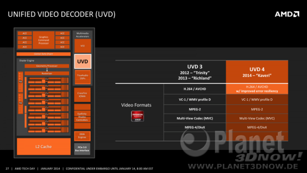

Abge­se­hen von x86- und GCN-Ker­nen sind auch noch RISC-Cores zur Beschleu­ni­gung spe­zi­fi­scher Appli­ka­tio­nen in der Kaveri-APU inte­griert. Zum einen ist dies die alt­be­kann­te UVD-Ein­heit zur Beschleu­ni­gung von Video­co­decs. H265 wird noch nicht direkt von der UVD unter­stützt, aller­dings durch die Com­pu­te-Cores der GCN-Gra­fik beschleu­nigt. Dadurch wird auch bei 4K-Aus­gangs­ma­te­ri­al eine ruck­el­freie Wie­der­ga­be ermög­licht, wovon wir uns bei der Pro­dukt­prä­sen­ta­ti­on über­zeu­gen konn­ten. Ansons­ten wur­de nur Fein­tu­ning durch­ge­führt und die Bild­qua­li­tät verbessert:

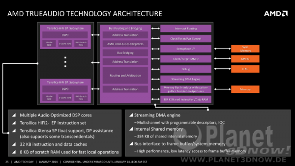

Neben UVD ist auch AMDs TrueAu­dio-Lösung in Kaveri integriert:
Über alle Ein­zel­hei­ten dazu hat­ten wir bereits frü­her berichtet:
News-Archiv zu TrueAudio

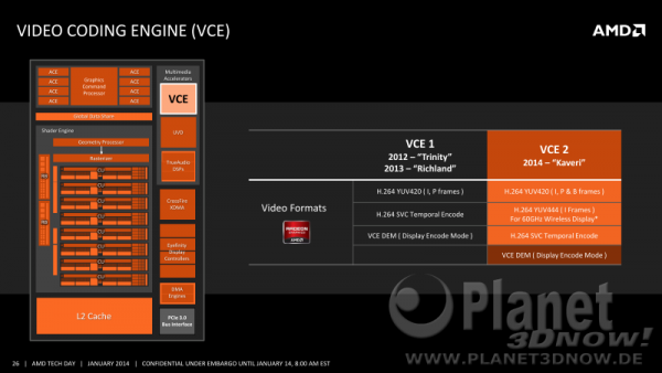

Zuletzt ist noch die VCE-Ein­heit zu erwäh­nen, die beim Enco­die­ren von Film­ma­te­ri­al hilft. Dort wur­den ein paar neue Modi hinzugefügt:
