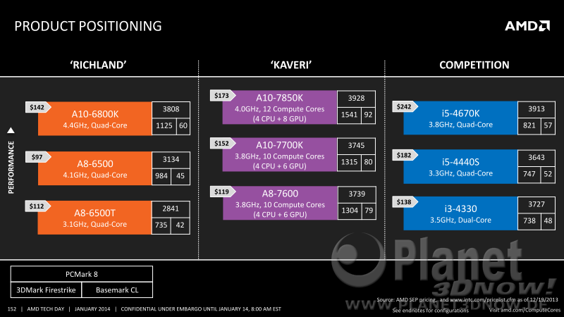

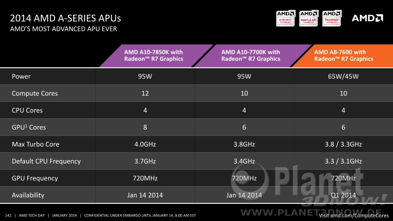

Ab heu­te star­tet AMD nur mit zwei Model­len, dem A10-7850K und dem A10-7700K. Etwas spä­ter im Quar­tal soll sich dann der ver­brauchs­op­ti­mier­te A8-7600 hinzugesellen.
Preis­lich wird Kaveri über Rich­land angesiedelt:
