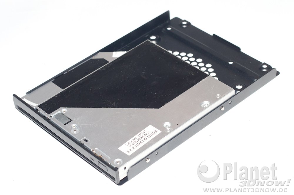

  • eines 5,25″-Slim-Laufwerk mit Slot-In-Mecha­nis­mus oder

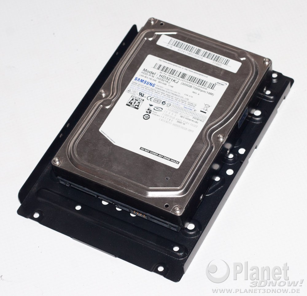

  • einer 3,5″-Festplatte oder

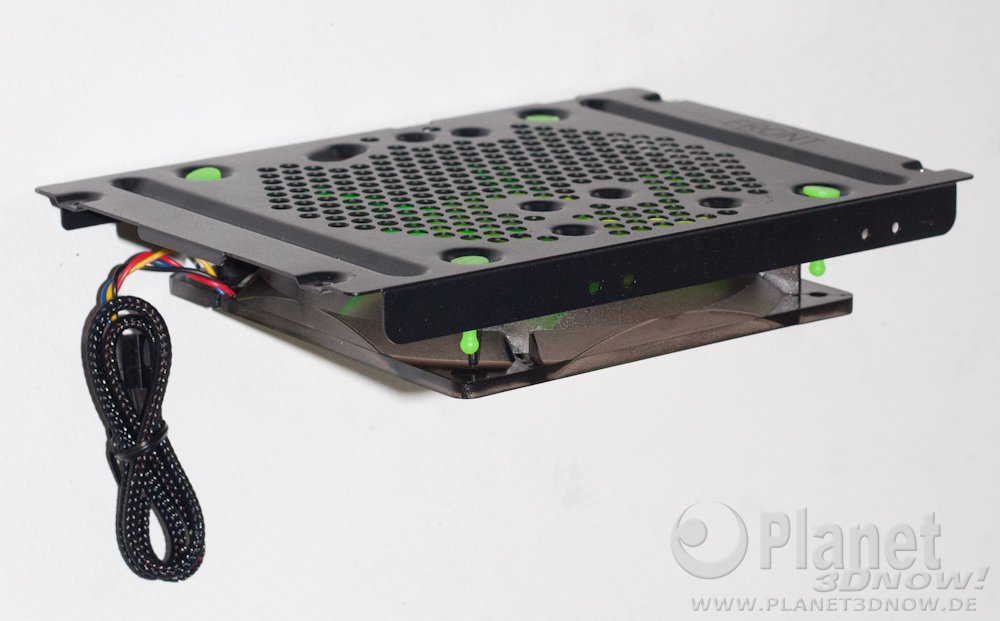

  • eines 120-mm-Lüf­ters.

Ver­wen­det man eine 3,5″-Festplatte (Höhe 25,4 mm), schrumpft der Abstand zum Küh­ler. Sil­ver­Stone berück­sich­tigt bei der oben genann­ten Anga­be, dass es sich bei den erhält­li­chen Küh­lern meist um Top-Blow-Model­le han­delt und somit nach oben “Luft” sein muss. Für unse­re Tem­pe­ra­tur-Tests haben wir das Gehäu­se mit einem 5,25″-Laufwerk ausgestattet.

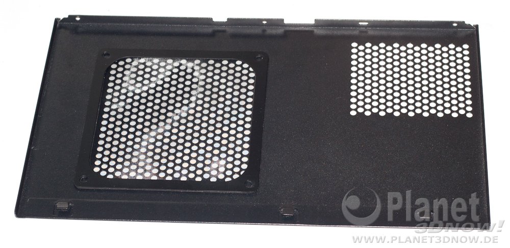

Um einer star­ken Staub­be­las­tung bei der Ver­wen­dung eines 120-mm-Lüf­ters ent­ge­gen­zu­wir­ken, hat Sil­ver­Stone dem Milo ML06 einen Staub­fil­ter bei­gelegt. Der Rah­men des Fil­ters ist magne­tisch und lässt sich am Deckel befes­ti­gen. Die Rei­ni­gung wird dadurch auch unge­mein erleichtert.

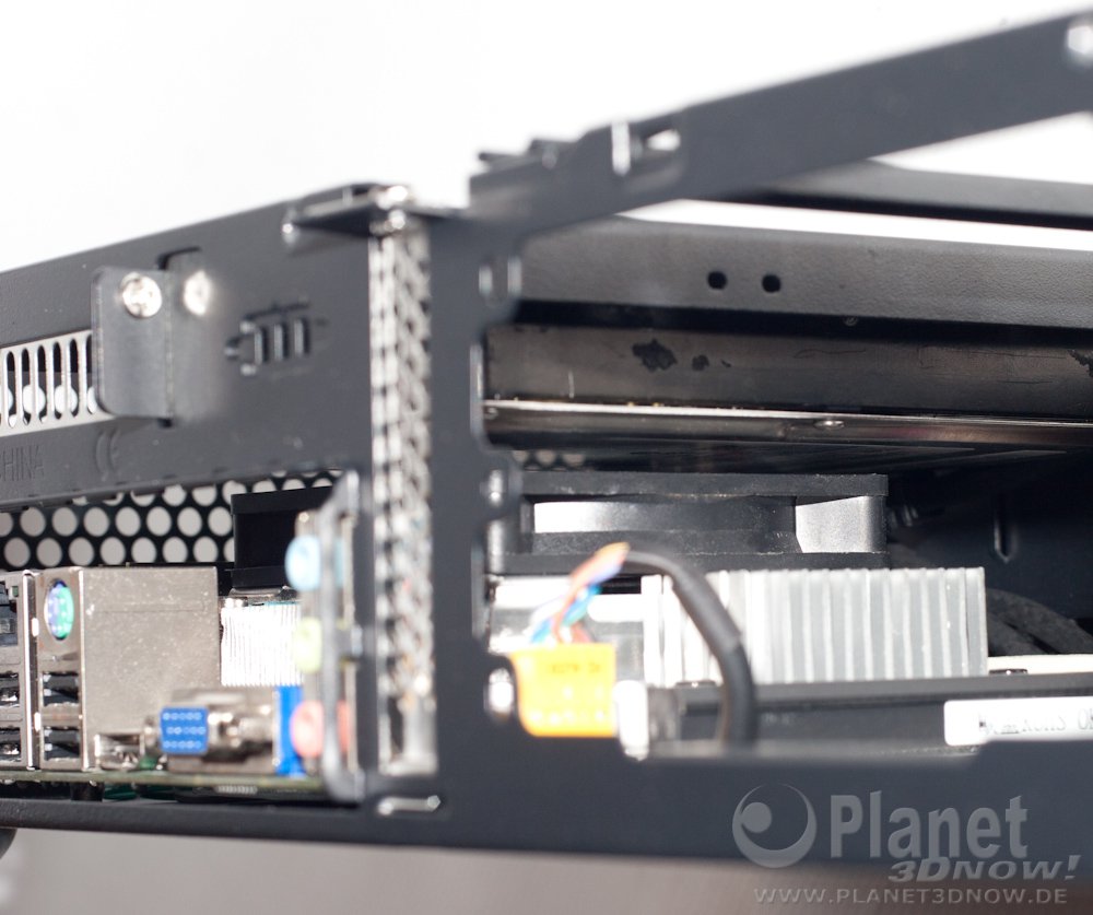

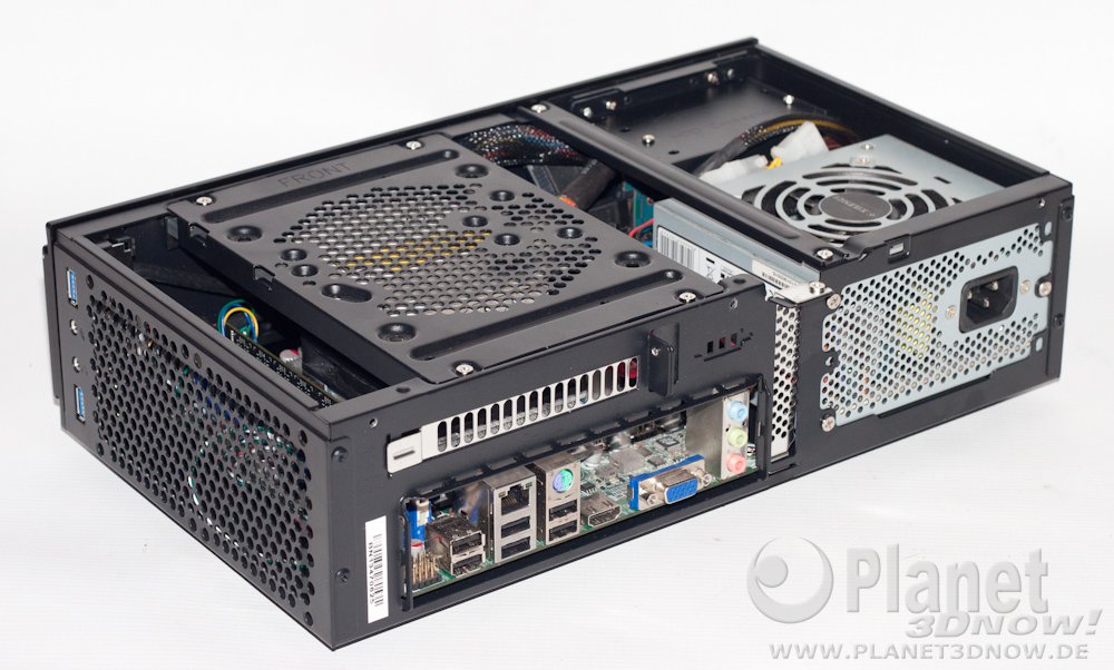

Das Netz­teil rich­ten wir mit dem Lüf­ter nach oben aus. So kann es Frisch­luft durch das dar­über lie­gen­de Git­ter ansau­gen. Der Platz zwi­schen Netz­teil und Lauf­werks­kä­fig nut­zen wir, um die Anschluss­ka­bel unter­zu­brin­gen. Da es im Sil­ver­Stone Milo ML06 eng zugeht, haben wir nicht von allen getes­te­ten Vari­an­ten Fotos geschos­sen. Im nächs­ten Kapi­tel wer­det ihr aber sehen, dass seit­lich 80-mm-Lüf­ter ver­suchs­wei­se instal­liert wur­den. Eine Low-Pro­fi­le-Gra­fik­kar­te (Sap­phi­re Rade­on HD 5570 LP) ver­stärkt die Enge im Gehäu­se, weil die Anschluss­ka­bel des Netz­tei­les sich in die­sem Bereich konzentrieren.
