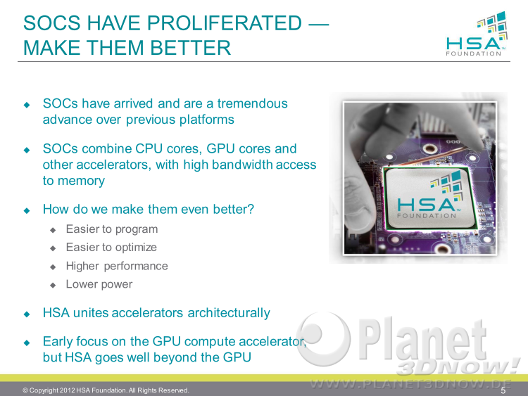

Auf der gera­de statt­fin­den­den Hot-Chips-Kon­fe­renz hat AMD in Zusam­men­ar­beit mit den HSA-Part­nern Qual­comm und ARM Details zur ihrer gemein­sa­men hete­ro­ge­nen Sys­tem­ar­chi­tek­tur (HSA) preis­ge­ge­ben. Die Grund­la­gen von HSA sind schon seit deren Grün­dung 2012 bekannt, ein Eck­pfei­ler der Archi­tek­tur ist u.a. die Unter­stüt­zung von gemein­sam benutz­tem, hete­ro­ge­nen Sys­tem­spei­cher, der unter dem Schlag­wort hUMA bewor­ben wird. Aktu­ell ist der Begriff auf­grund der even­tu­el­len hUMA-Unter­stüt­zung der PS4 im Gespräch. In der Prä­sen­ta­ti­on wur­de anfangs durch AMDs Fel­low und HSA-Prä­si­den­ten Phil Rogers noch­mals die obers­te HSA-Ebe­ne erklärt:

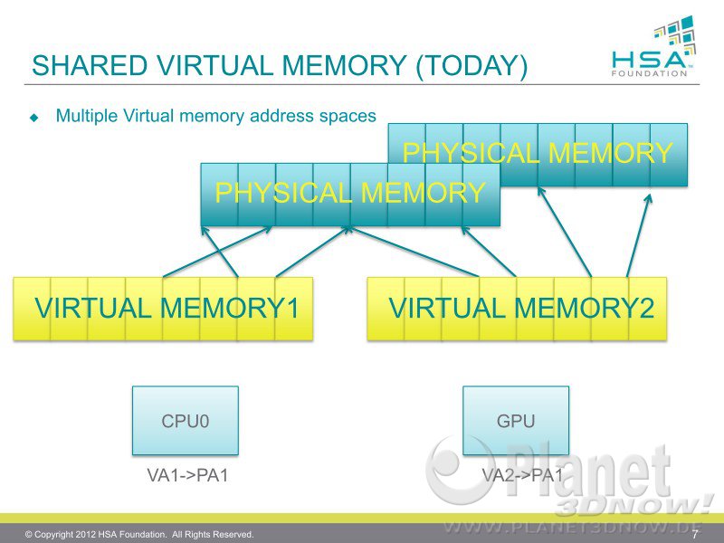

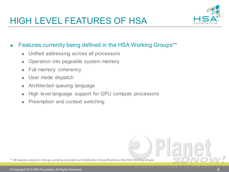

  • Gemein­sa­mer Adress­raum quer über alle ein­ge­setz­ten Pro­zes­so­ren des HSA-SoCs: Der GPU-Com­pu­te-Pro­zes­sor nutzt die glei­chen Adres­sen und Poin­ter wie die CPU.
  • Mög­li­ches Nut­zen einer Spei­cher-Aus­la­ge­rungs­da­tei auf der Festplatte.
  • Spei­cher­ko­hä­renz: Alle Threads kön­nen auf die Ergeb­nis­se ande­rer Threads zugreifen.

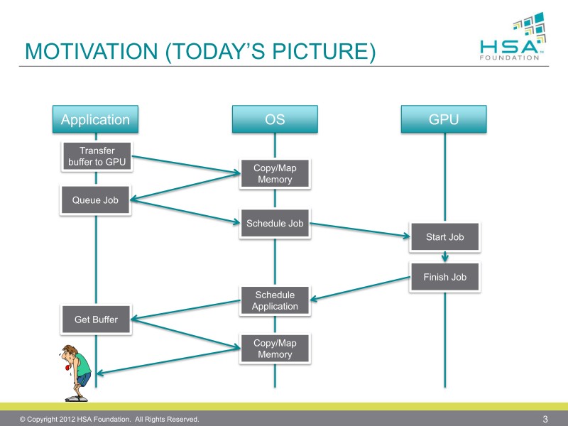

  • User Mode Dis­patch: Appli­ka­tio­nen und Biblio­the­ken kön­nen die Hard­ware direkt, ohne Umweg über Trei­ber­rou­ti­nen, nutzen.
  • Archi­tec­ted queu­ing lan­guage: Rechen­pa­ke­te für GPU-Com­pu­te haben ein iden­ti­sches, hard­ware-unab­hän­gi­ges Format.
  • Hoch­spra­chen­un­ter­stüt­zung für GPU-Com­pu­te (Java, C++, etc.)
  • Pre­emp­ti­on und Kon­textswit­ching: Auf­grund des höhe­ren Nut­zungs­grads durch vie­le Threads wer­den Zeit­schei­ben­mo­del­le auch für die GPU benötigt.

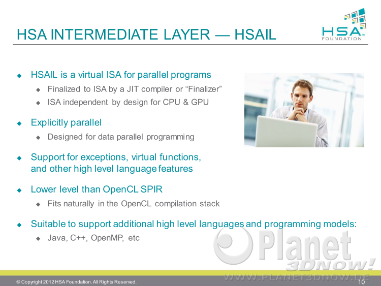

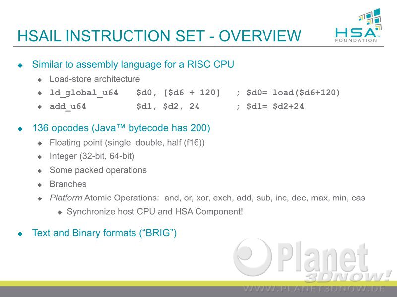

Wie man also sieht, ist HSA unab­hän­gig von spe­zi­el­lem Maschi­nen­code wie x86 oder ARMv8, statt­des­sen gibt es eine Zwi­schen­schicht namens HSAIL (HSA Inter­me­dia­te Lay­er), d.h. Pro­gramm­code wird mit­tels eines Echt­zeit-Com­pi­lers auf die ent­spre­chen­de Ziel­platt­form über­setzt. Schließ­lich ging es dann in den Pra­xis­teil über. Den Anfang mach­te die Pla­nung zu AMDs Apa­ra­pi. Die­ses Soft­ware­tool gibt es seit 2012 und ermög­licht es, Java-Appli­ka­tio­nen auf GPUs lau­fen zu las­sen. Für die im Jah­re 2015 geplan­te Java-Ver­si­on 9 ist erst­mals eine voll­stän­di­ge Inte­gra­ti­on in die JVM mit dem Code­na­men “Suma­tra” vorgesehen:
