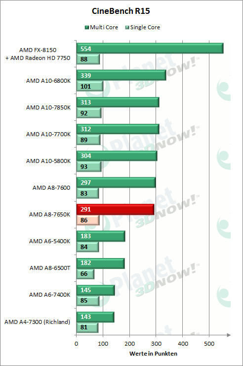

Während sich der A8-7650K bei der Verwendung eines einzelnen Kerns noch gut vom A8-7600 absetzen kann, wandelt sich das Bild bei Nutzung aller x86-Kerne. Ein schwer zu erklärender Umstand, wir hätten ein genau umgekehrtes Ergebnis erwartet, denn der Basistakt des A8-7650K ist — anders als sein Turbo-Takt — höher als der des A8-7600. Es ließe sich daher nur dadurch erklären, dass die APUs auch im Multithreaded-Mode des Cinebench regelmäßig den Turbotakt erreichen. Allerdings liegt die Differenz zwischen beiden Modellen nur bei 2 bzw. 3 %. Man kann daher für ein Unentschieden in dieser Disziplin plädieren.

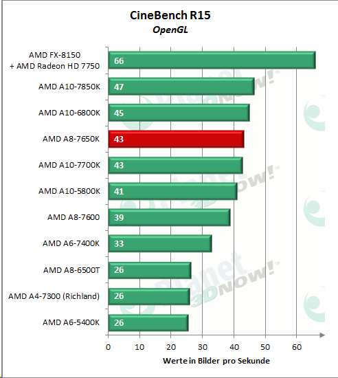

Anders sieht es beim Ergebnis der OpenGL-Werte aus. Der A8-7650K liegt gleichauf mit dem A10-7700K und kann den A8-7600 deutlich hinter sich lassen.
