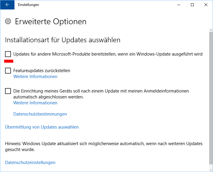

4. Update-Einstellungen
Nach dem Upgrade auf Redstone ist der Haken weg, dass man gerne auch Updates für andere Microsoft-Programme außer Windows erhalten würde. Wer solche installiert hat und nicht nachsieht, erhält keine Updates mehr für seine Microsoft-Anwendungen. Man erreicht die Option über Einstellungen / Update und Sicherheit / Update / Erweiterte Optionen.
