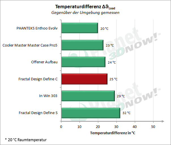

Nach­fol­gend noch unser Dia­gramm mit der Tem­pe­ra­tur­dif­fe­renz, basie­rend auf dem aktu­el­len Test­sys­tem bei 20 °C Raumtemperatur:
Trotz ledig­lich zwei 120-mm-Lüf­tern geht das Kühl­kon­zept des Frac­tal Design Defi­ne C auf. Die Tem­pe­ra­tu­ren von CPU und Main­board sind gut, die Tem­pe­ra­tu­ren der Lauf­wer­ke auf­grund des Auf­baus sind aller­dings ein wenig höher als bei einem klas­si­schen Gehäu­se­auf­bau, wo die Lauf­wer­ke im Luft­strom der Lüf­ter lie­gen. Das Pro­blem hat aber nicht nur Frac­tal Design, auch ande­re Her­stel­ler, wel­che immer mehr auf den Zug auf­sprin­gen die Lauf­wer­ke hin­ter dem Main­board­tray oder in sepa­ra­ten Käfi­gen unter Abde­ckun­gen zu ver­ste­cken haben damit zu kämp­fen. Eine akti­ve Küh­lung der Lauf­wer­ke ist hier näm­lich nicht gegeben.

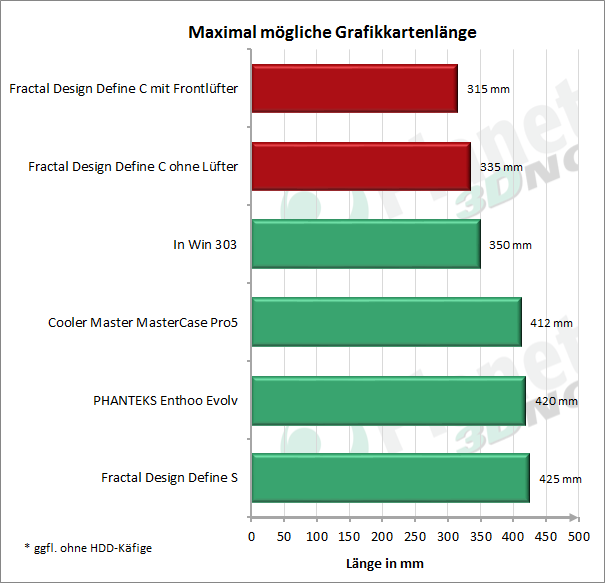

Die maxi­ma­le Gra­fik­kar­ten­län­ge beträgt mit Front­lüf­ter 315 mm, ohne Front­lüf­ter sind es 20 mm mehr.

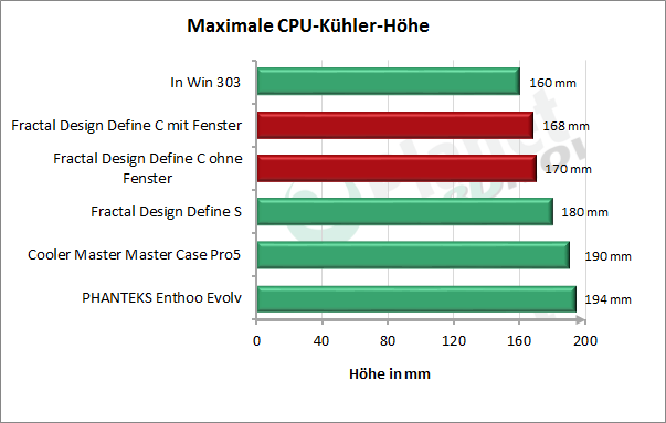

Die maxi­ma­le CPU-Küh­ler-Höhe beträgt beim Defi­ne C ohne Fens­ter 170 mm, beim Defi­ne C mit Fens­ter 168 mm

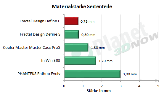

Wir mes­sen die Stär­ke der Sei­ten­tei­le mit einer digi­ta­len Schieb­leh­re. Hier bewegt sich das Defi­ne C mit 0,75 mm in einem, in die­ser Preis­klas­se durch­aus ver­tret­ba­ren Rah­men, obwohl die Sei­ten­tei­le dün­ner sind als bei­spiels­wei­se beim Defi­ne S. Wäh­rend die gerin­ge Mate­ri­al­stär­ke sich beim lin­ken Sei­ten­teil auf­grund des gro­ßen Fens­ters durch­aus nega­tiv bemerk­bar macht, fällt dies beim rech­ten Sei­ten­teil wegen der Däm­mung kaum auf.

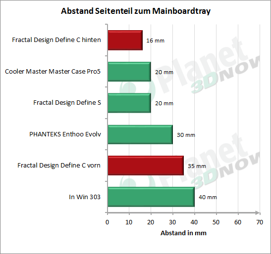

Für das Kabel­ma­nage­ment ste­hen direkt hin­ter dem Main­board­tray ca. 16 mm zur Ver­fü­gung, was für dicke Kabel schon knapp ist. Im vor­de­ren Teil, in dem Kabel­ka­nal sind es hin­ge­gen 35 mm was voll­kom­men aus­rei­chend ist.
