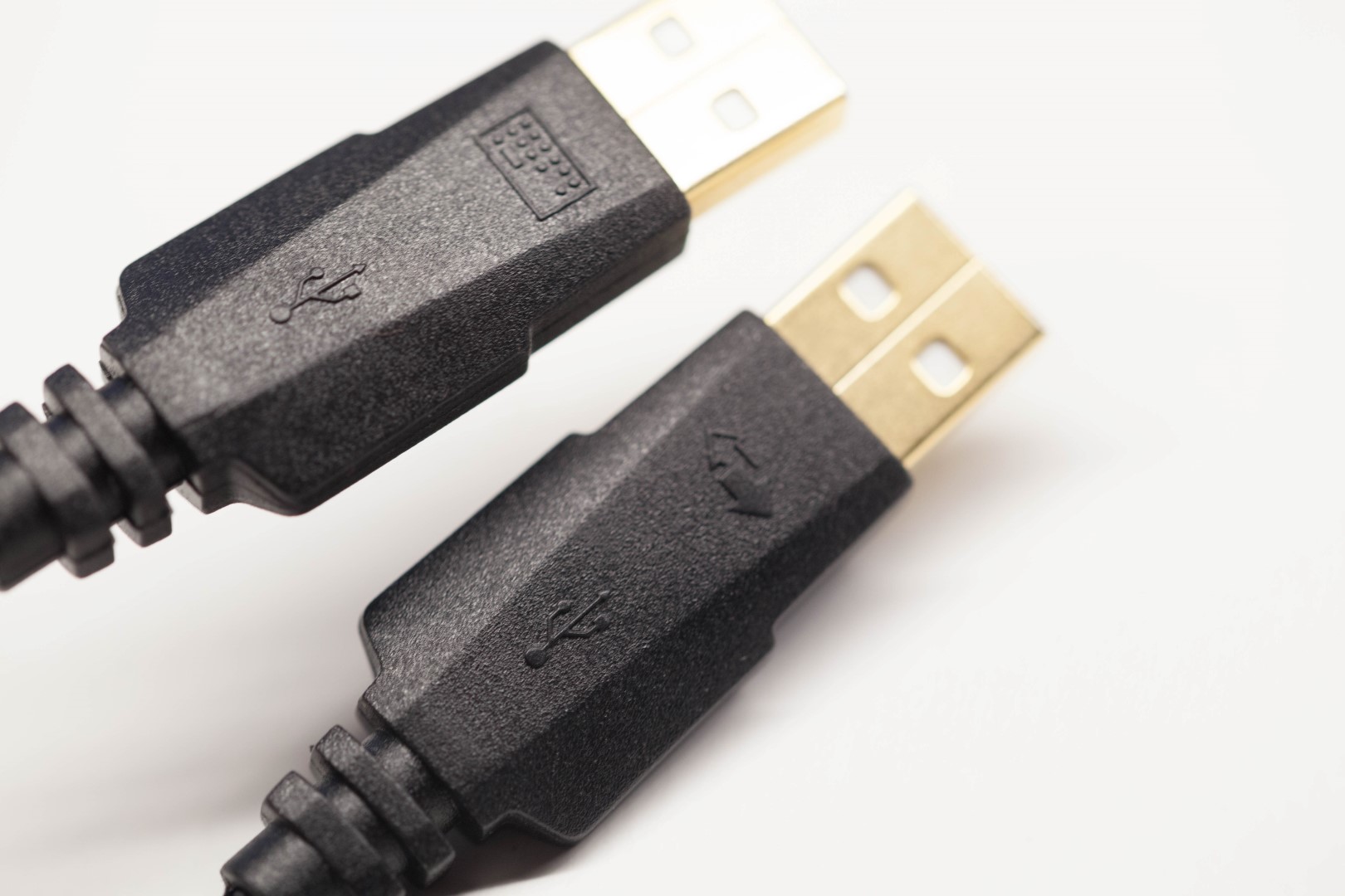

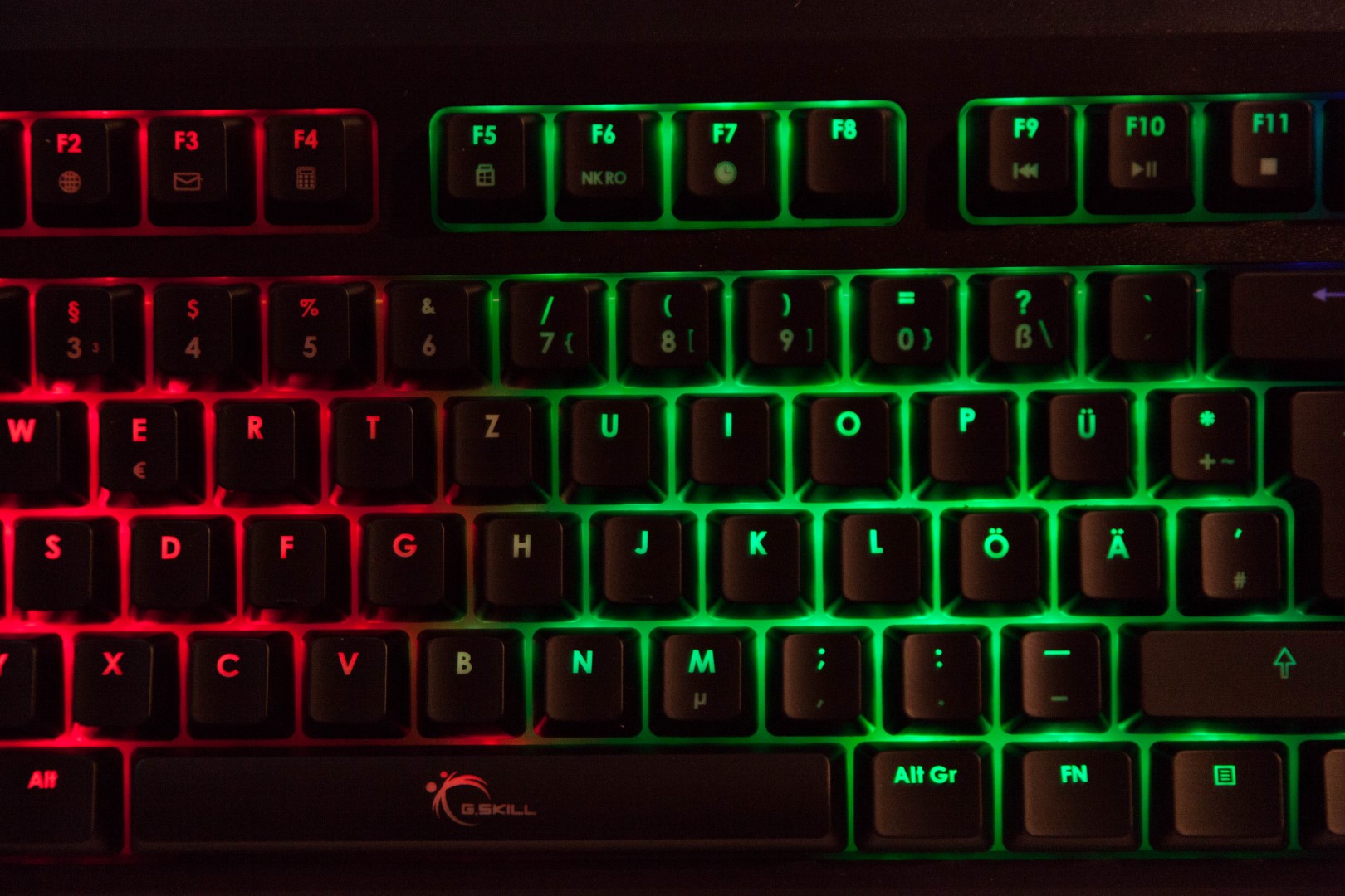

Die Tas­ta­tur ver­fügt über zwei USB-Ste­cker, die bei­de ver­gol­det sind. Wozu der zwei­te Ste­cker dient, erschloss sich uns zuerst nicht, da die Tas­ta­tur nicht über einen USB-Anschluss für etwa die Maus ver­fügt. Auf Nach­fra­ge teil­te uns der Her­stel­ler mit, dass es vor­kom­men kann, dass ein USB-Port nicht genü­gend Strom lie­fern kann für die RGB-Beleuch­tung, der zwei­te Ste­cker sei daher als Unter­stüt­zung gedacht. Unse­re Mes­sun­gen konn­ten hier aller­dings kein Pro­blem fest­stel­len. So zog die Tas­ta­tur über den ers­ten Anschluss mit ver­schie­de­nen Beleuch­tungs­ein­stel­lun­gen weni­ger als 400 mA. Damit bleibt die Tas­ta­tur unter­halb der für USB‑2.0‑Anschlüsse zuläs­si­gen 500 mA. In unse­rem Test floss über den zwei­ten Anschluss kein mess­ba­rer Strom. Das Kabel sel­ber ist ges­lee­ved und das nicht zu dünn. Das Kabel­pa­ket ist daher recht form­sta­bil. Die Beleuch­tung der Tas­ten ist hell, aber typi­scher­wei­se ist die zwei­te Zei­chen­rei­he, etwa bei den Num­mern­tas­ten, schlech­ter ausgeleuchtet.
