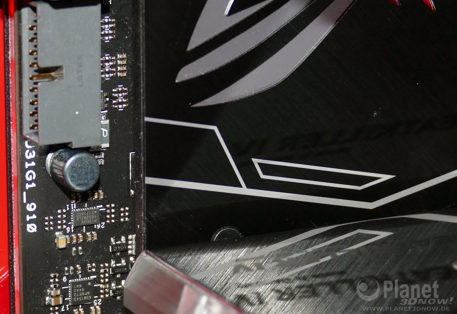

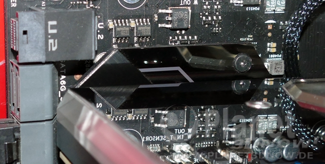

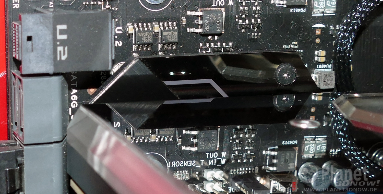

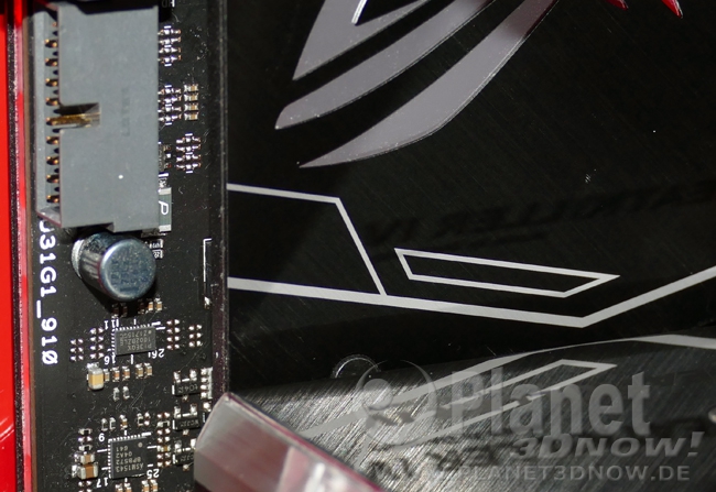

Wie bereits aus­führ­lich beschrie­ben, ver­wen­det ASUS beim ROG Zenith Extre­me die DIMM.2‑Steckkarte, um die Nut­zung von zwei M.2‑Laufwerken zu rea­li­sie­ren. Die­se Vari­an­te ist aus Sicht der Mon­ta­ge bzw. des Wech­sels der Lauf­wer­ke äußerst bequem. Wer jedoch auch den drit­ten M.2‑Steckplatz nut­zen möch­te (oder viel­leicht sogar muss), der muss das Lauf­werk unter dem Chip­satz­küh­ler ver­bau­en. Das bringt jedoch das Pro­blem mit, dass für den Ein­bau eines Lauf­werks bzw. des­sen Aus­tausch de fac­to alle Erwei­te­rungs­kar­ten ent­fernt wer­den müs­sen. Auf den bei­den fol­gen­den Bil­dern haben wir die Situa­ti­on bei Nut­zung eines 2‑Way-SLI-Ver­bun­des festgehalten:
ASUS ROG Zenith Extreme: M.2-Steckplatz unter Chipsatzkühler
Obwohl bei­de Gra­fik­kar­ten mit einem Was­ser­küh­ler aus­ge­stat­tet sind und somit nur noch einen Slot bele­gen, ist die Schrau­be des Chip­satz­küh­lers nicht mehr zugänglich.
Eine wei­te­re Schrau­be ist zwar zugäng­lich, aller­dings auch nur dann, wenn eine Gra­fik­kar­te im Sin­gle-Slot-Design zum Ein­satz kommt. Wer­den zwei oder mehr Slots durch den GPU-Küh­ler belegt, ist auch die­se Schrau­be nicht mehr erreich­bar. Es gibt zudem noch eine drit­te Schrau­be, wel­che gelöst wer­den muss. Die­se ist bei Ver­wen­dung von zwei Steck­kar­ten in den elek­trisch mit x16 ange­bun­de­nen Slots erreich­bar. Wird in den obe­ren der bei­den elek­trisch als x8 aus­ge­führ­ten Steck­plät­ze auch noch eine Erwei­te­rungs­kar­te ver­baut, so ist auch die drit­te Schrau­be nicht lösbar.
Lan­ge Rede, kur­zer Sinn: Für Nut­zer mit mehr als zwei M.2‑Laufwerken bedingt der Ein­bau bzw. der Wech­sel eines Lauf­werks den Aus­bau der Gra­fik- bzw. Erwei­te­rungs­kar­ten. Die Anzahl der betrof­fe­nen User dürf­te zwar über­schau­bar sein, ganz glück­lich ist die Situa­ti­on jedoch nicht.
