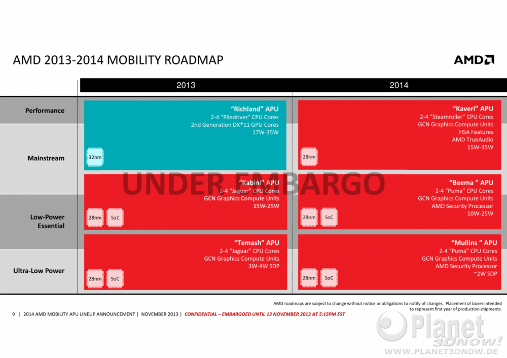

Im letz­ten Bei­trag der APU13 rede­te Chef­tech­no­lo­ge Mark Paper­mas­ter über AMDs 2014-Plä­ne im Mobil­seg­ment. Dort wird das Duo Beema/Mullins das Duo Kabini/Temash ablösen:
Im Gegen­satz zu Kabini/Temash basie­ren die neu­en Chips auf AMDs Puma-Kern­ar­chi­tek­tur, wor­un­ter sich ver­bes­ser­te Jagu­ar-Ker­ne ver­ste­cken dürf­ten. Die Fer­ti­gung bleibt bei 28 nm, jedoch ist anzu­neh­men, dass die Pro­duk­ti­on durch Glo­bal­found­ries erfolgt, da AMD Pro­zes­so­ren bei TSMC nur mit einer Aus­nah­me­ge­neh­mi­gung und Zusatz­zah­lung an Glo­bal­found­ries fer­ti­gen darf.

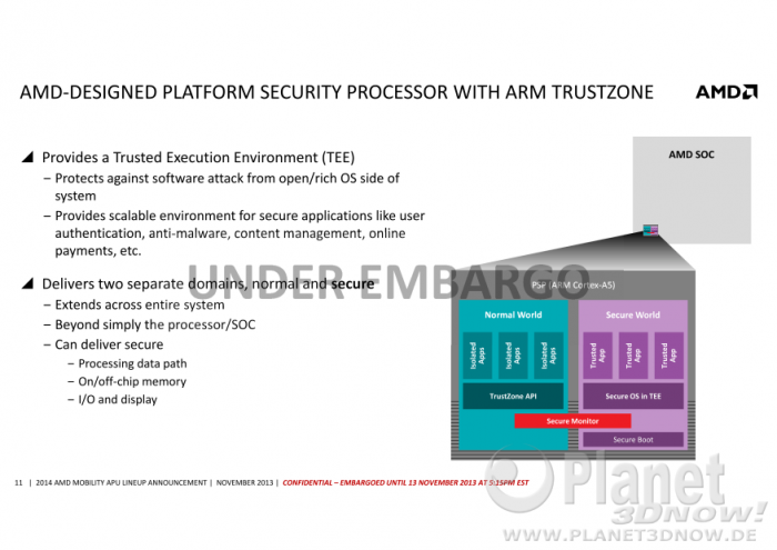

Wei­te­re Neue­run­gen betref­fen den Ein­bau eines klei­nen ARM-A5-Kerns für siche­re Onlin­ege­schäf­te mit­tels ARMs “Trust­zo­ne”:
Dar­über berich­te­ten wir bereits vor über einem Jahr.

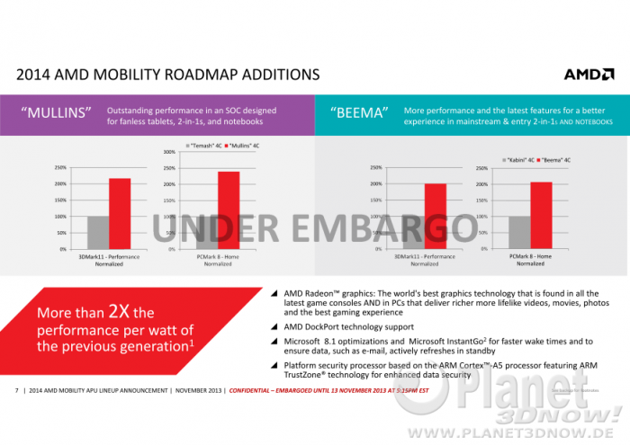

Wich­tigs­te Neue­rung ist aber AMDs Ver­bes­se­rung des Leis­tungs-Strom­ver­brauchs-Ver­hält­nis­ses (Performance/Watt). Dort zeigt sich AMDs neue Gene­ra­ti­on trotz glei­cher Her­stel­lungs­grö­ße deut­lich ver­bes­sert, AMD pro­kla­miert nicht weni­ger als die dop­pel­te Leis­tung bei glei­chem Stromverbrauch:
Spe­ku­la­tio­nen
Eine der­ar­ti­ge Leis­tun­g/­Watt-Ver­bes­se­rung ist über­ra­schend. Ent­we­der konn­te AMD die Rechen­leis­tung der Puma-Archi­tek­tur deut­lich erhö­hen, z.B. durch einen µOp-Cache, den Strom­ver­brauch sen­ken, z.B. durch die schon bei Tri­ni­ty und Rich­land ein­ge­setz­ten Takt­git­ter (reso­nant clock mesh), oder es besteht eine gute Mischung aus bei­dem. Lei­der hat AMD die Takt­fre­quenz­an­ga­ben im Anhang geschwärzt. Ein­zi­ge Infor­ma­ti­on bleibt somit AMDs Info zum wahr­schein­li­chen Schwes­ter­chip “Step­pe Eagle” aus der Embedded-Serie. Damals ver­kün­de­te AMD, dass die­se mit über 2 GHz lau­fen würde:
“Step­pe Eagle” is desi­gned to offer increased per­for­mance-per-watt both at a lower TDP than the cur­rent AMD Embedded G‑Series APU SoC, as well as exten­ding the high-end per­for­mance abo­ve 2 GHz.
Somit muss man gro­ße IPC-Ver­bes­se­run­gen eher aus­schlie­ßen und die Spe­ku­la­ti­on auf einen höhe­ren Takt in Ver­bin­dung mit einem bes­se­ren Her­stel­lungs­pro­zess bzw. Reso­nant Clock-Mesh len­ken. Wie­der im Ren­nen wäre auch FD-SOI, wenn auch nur mit Außen­sei­ter­chan­cen – in letz­ter Zeit war es sehr ruhig um das Thema.
Im Anhang des PDFs wur­den die Daten genau­er erklärt und die – bis auf den Takt – Sys­tem­in­fos genannt:
Slide 7: Test­ing con­duc­ted by AMD Per­for­mance Labs on opti­mi­zed AMD refe­rence sys­tems. PC manu­fac­tu­r­ers may vary con­fi­gu­ra­ti­on yiel­ding dif­fe­rent results.
‒ PCMark 8 — Home score divi­ded by TDP(W) is used to simu­la­te pro­duc­ti­vi­ty per­for­mance per watt; the Mul­lins plat­form (4.5W) scored 1809 while the Temash platform(8W) scored 1343. MUN‑3 AMD “Lar­ne” refe­ren­ce­plat­form sys­tem used for both APUs. Temash-based AMD A6-1450­quad-core APU with AMD Rade­on™ HD 8250 Gra­phics, 2x2GB of DDR3-1333MHz RAM (run­ning at 1066MHz), Win­dows 8.1, 13.200.11.0 — 03-Sep-2013 dri­ver. Pre-production
engi­nee­ring sam­ple of “Mul­lins” quad-core APU with next gene­ra­ti­on AMD Rade­on gra­phics (model num­ber TBD), 2x2GB DDR3-1333MHz RAM, Win­dows 8.1, and unre­leased refe­rence driver.
‒ 3DMark 11 score divi­ded by TDP(W) is used to simu­la­te gra­phics per­for­mance per watt; the Mul­lins (4.5W) plat­form scored 570 while the Temash (8W) plat­forms­cored 468. MUN‑4 AMD “Lar­ne” refe­rence plat­form sys­tem used for both APUs. Temash-based AMD A6-1450 quad-core APU with AMD Rade­on™ HD 8250 Gra­phics, 2x2GB of DDR3-1333MHz RAM (run­ning at 1066MHz), Win­dows 8.1, 13.200.11.0 — 03-Sep-2013 dri­ver. Pre-pro­duc­tion engi­nee­ring sam­ple of “Mul­lins” quad-core APU with next gene­ra­ti­on AMD Rade­on gra­phics (model num­ber TBD), 2x2GB DDR3-1333MHz RAM, Win­dows 8.1, and unre­leased refe­rence driver.
‒ PCMark 8 — Home score divi­ded by TDP(W) is used to simu­la­te pro­duc­ti­vi­ty per­for­mance per watt; the Bee­ma plat­form (15W) scored 2312 while the Kabi­ni platform(25W) scored 1861. BMN‑3 AMD “Lar­ne” refe­rence plat­form sys­tem used for both APUs. Kabi­ni-based AMD A6-5200 quad-core APU with AMD Rade­on™ HD 8400 Gra­phics, 2x2GB of DDR3-1600MHz RAM, Win­dows 8.1, 13.200.11.0 — 03-Sep-2013 dri­ver. Pre-pro­duc­tion engineering
sam­ple of “Bee­ma” quad-core APU with next gene­ra­ti­on AMD Rade­on gra­phics (model num­ber TBD), 2x2GB DDR3-1600MHz RAM, Win­dows 8.1, and unre­leased referencedriver.
‒ 3DMark 11 score divi­ded by TDP(W) is used to simu­la­te gra­phics per­for­mance per watt; the Bee­ma (15W) plat­form scored 823 while the Kabi­ni (25W) plat­form scored 685. BMN‑4 Home score divi­ded by TDP(W) is used to simu­la­te pro­duc­ti­vi­ty per­for­mance per watt; the Bee­ma plat­form (15W) scored 2312 while the Kabi­ni platform(25W) scored 1861. BMN‑3 AMD “Lar­ne” refe­rence plat­form sys­tem used for both APUs. Kabi­ni-based AMD A6-5200 quad-core APU with AMD Rade­on™ HD 8400 Gra­phics, 2x2GB ofDDR3-1600MHz RAM, Win­dows 8.1, 13.200.11.0 — 03-Sep-2013 dri­ver. Pre-pro­duc­tion engi­nee­ring sam­ple of “Bee­ma” quad-core APU with next gene­ra­ti­on AMD Rade­on gra­phics (model num­ber TBD), 2x2GB DDR3-1600MHz RAM, Win­dows 8.1, and unre­leased refe­rence driver
