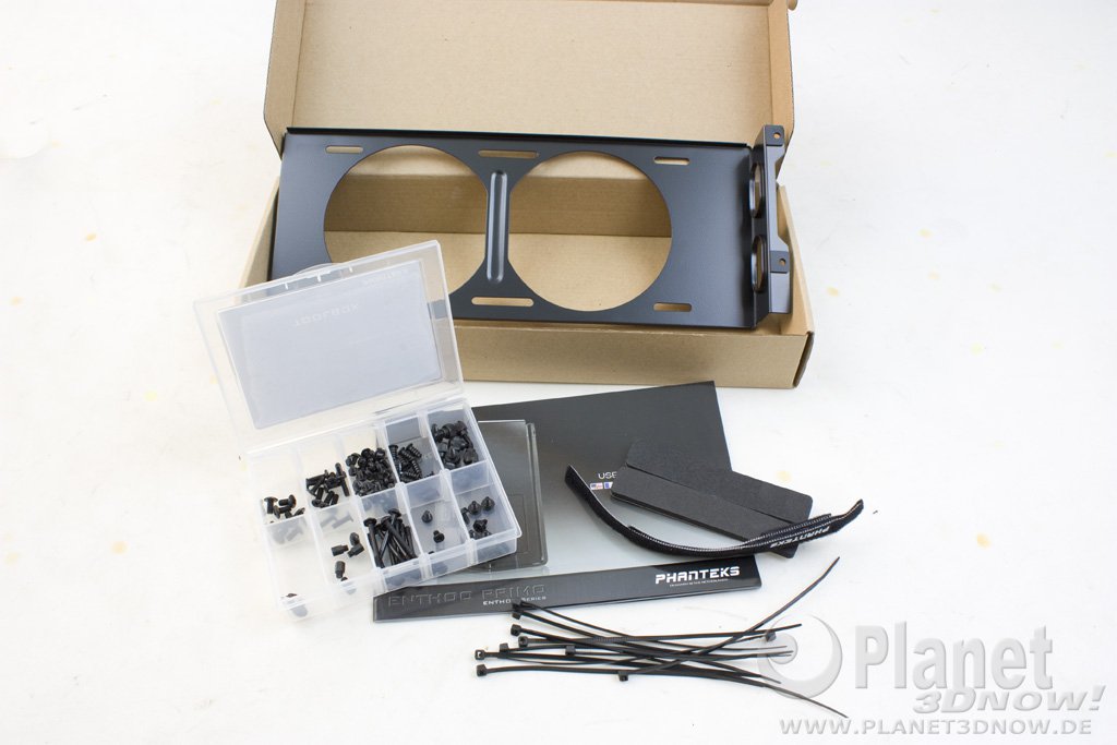

Das Zube­hör befin­det sich in einem im Ver­gleich zu den übli­chen Boxen rie­si­gen Kar­ton mit Fir­men­auf­druck. Hier­in fin­den wir:
  • Eine Kunst­stoff­box mit ein­zel­nen Fächern für jede Schraubensorte
  • 10 Kabel­bin­der
  • 2 Klett­ver­schlüs­se mit Firmenaufdruck
  • Eine Hal­te­rung für einen 240-mm-Radiator
  • Mon­ta­ge­an­lei­tung
  • Moos­gum­mi­un­ter­la­gen für das Netzteil
Das Zube­hör ist schon beein­dru­ckend. Eine extra Kunst­stoff­box für die Schrau­ben kann­ten wir bis­lang nur im High-End-Seg­ment bei Lian Li Gehäu­sen. Neben 10 sta­bi­len und aus­rei­chend lan­gen Kabel­bin­dern gibt es zusätz­lich noch zwei Klett­ver­schlüs­se mit Phan­teks-Auf­druck. Wei­ter­hin liegt eine Hal­te­rung zur Mon­ta­ge eines 240-mm-Radia­tor bei. Zwei dicke Moos­gum­mi­strei­fen zum Ent­kop­peln sowie die Ein­bau­an­lei­tung run­den das Zube­hör­pa­ket ab. Die Mon­ta­ge­an­lei­tung ist in sie­ben Spra­chen ver­fasst und erläu­tert, auch anhand von Zeich­nun­gen, sämt­li­che Ein­bau­schrit­te und Funk­tio­nen des Gehäuses.
