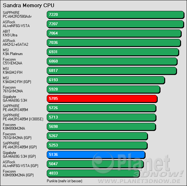

San­dra CPU Streaming

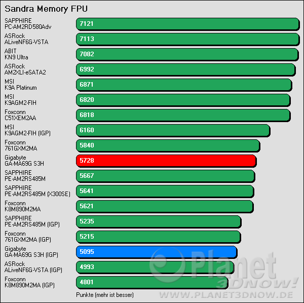

San­dra FPU Streaming
Kei­ne Auf­fäl­lig­kei­ten gibt es bei der SiS­oft San­dra-Spei­cher­band­brei­te. Ledig­lich die, dass für Micro-ATX-Main­boards mit inte­grier­ter Gra­fik­ein­heit typi­sche Ver­rin­ge­rung der Band­brei­te dies­mal auch beim Full-ATX-Main­board zuge­schla­gen hat.

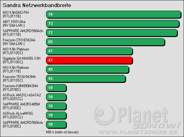

San­dra Netzwerkbandbreite
Die Netz­werk­band­brei­te ist für einen Giga­bit-LAN-Anschluss viel zu gering. Schaut man sich jedoch die Ergeb­nis­se der Main­boards mit glei­chem Netz­werk-Chip an, so befin­det sich das Giga­byte-Board in guter Gesell­schaft. Den­noch: Hier gilt es nachzubessern.

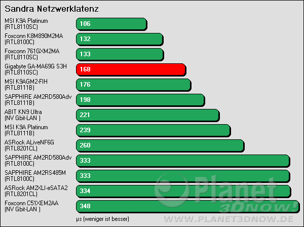

San­dra Netzwerklatenz
Die Netz­werk­la­tenz in abso­lu­ten Zah­len sieht gut aus. Unter den Main­boards mit RTL8110SC-Chip bedeu­tet eine Latenz von 168 µs jedoch nur den letz­ten Platz.
