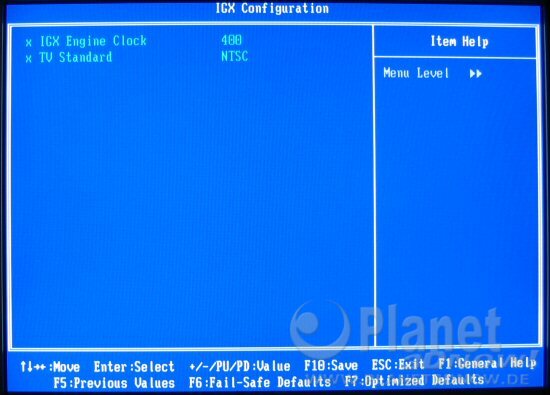

Im Menü IGX Con­fi­gu­ra­ti­on hat der User kei­ne Ein­fluss­mög­lich­keit. Hier wird ledig­lich die Takt­ra­te der Onboard-Gra­fik sowie der TV-Stan­dard angezeigt.

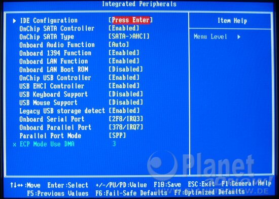

In den Inte­gra­ted Peri­phals las­sen sich alle Onboard-Gerä­te kon­fi­gu­rie­ren. Die SB600 ist AHCI-fähig, was in der Pra­xis auch pro­blem­los funktioniert.

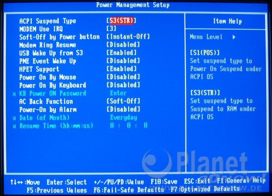

Wie gewohnt wer­den im Power Manage­ment Set­up Ein­stel­lun­gen zum Start, Stand­By und Power Down des PCs vorgenommen.

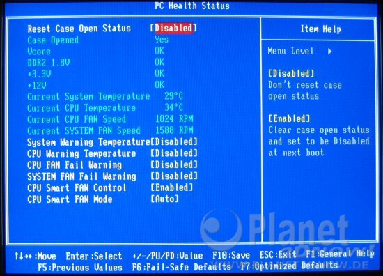

Im PC Health Menü las­sen sich eini­ge Warn­ein­stel­lun­gen sowie Ein­stel­lun­gen zur Steue­rung des CPU-Lüf­ters vornehmen.
Die Steue­rung des CPU-Lüf­ters (3‑poliger Anschluss) funk­tio­nier­te in unse­rem Fall ein­wand­frei. Der Lüf­ter wur­de auf etwa 50 Pro­zent sei­ner nor­ma­len Dreh­zahl gere­gelt und blieb damit auf einem ange­neh­men Geräu­sch­ni­veau. Die Steue­rung des ein­zi­gen Gehäu­selüf­ter-Anschlus­ses ist hin­ge­gen nicht möglich.

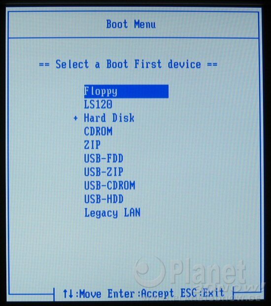

Giga­byte spen­diert dem GA-MA69G S3H einen Boot­ma­na­ger. Somit ist das schnel­le Umschal­ten des Boot-Lauf­wer­kes per Knopf­druck mög­lich, ohne die fest im BIOS ein­ge­stell­te Rei­hen­fol­ge ver­än­dern zu müssen.
