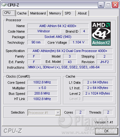

Cool'n'Quiet beim Gigabyte GA-MA790-DQ6

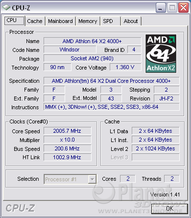

Auch das Giga­byte GA-MA790FX-DQ6 liegt beim Refe­renz­takt leicht über der Mar­ke von 200 MHz. Die Pro­zes­sor­span­nung ist eben­falls einen Tick höher als spezifiziert.
Mit akti­vier­tem Cool’n’Quiet wer­den Takt und Span­nung kor­rekt ver­rin­gert. Aller­dings haben wir hier auch ein Man­ko des Main­boards kennengelernt:
Sobald Cool’n’Quiet akti­viert ist, funk­tio­niert die Takt­ab­sen­kung im Idle-Zustand her­vor­ra­gend. Damit auch die Pro­zes­sor­span­nung kor­rekt ver­rin­gert wird, muss die­se im BIOS auf “Nor­mal” ste­hen. Stellt man die­se per Hand ein (selbst beim manu­ell ver­ge­be­nen Stan­dard­wert von 1,35 Volt), ver­bleibt die CPU-Span­nung bei Cool’n’Quiet auf dem ver­ge­be­nen Wert und wird nicht abge­senkt — schade.
