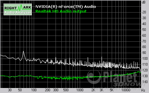

Wer­fen wir nun einen Blick auf die Sound­qua­li­tät des Onboardsounds.
Gera­de die vom Main­board­her­stel­ler ver­wen­de­ten Bau­tei­le sind nicht sel­ten für eine gute oder auch schlech­te Signal­qua­li­tät ver­ant­wort­lich. Des Öfte­ren kom­men bil­li­ge­re Digi­tal-Ana­log Wand­ler zum Ein­satz. Auch der ver­wen­de­te Trei­ber spielt eine nicht uner­heb­li­che Rolle.
Wir haben unser Test­sam­ple mit Hil­fe des Right­Mark Audio Ana­ly­zer über­prüft. Die Ergeb­nis­se las­sen aller­dings nur ein Fazit in Bezug auf die Signal­qua­li­tä­ten der Onboard Sounds zu — wei­te­re Fea­tures wie 5.1 Sound, EAX etc. sind nicht Gegen­stand die­ser Prüfung.
Als Refe­renz dient uns auch heu­te wie­der die Sound-Lösung des EPoX EP-8RDA+. Die NVIDIA APU der MCP‑T South­bridge zählt zu den qua­li­ta­tiv hoch­wer­ti­ge­ren Onboard-Lösungen.
Test NVIDIA® nForce™ Audio Real­tek HD Audio output
Fre­quen­cy respon­se (from 40 Hz to 15 kHz), dB: +0.30, ‑0.78 +0.01, ‑0.05
Noi­se level, dB (A): -80.6 -95.5
Dyna­mic ran­ge, dB (A): 80.1 93.9
THD, %: 0.0075 0.0030
IMD, %: 0.040 0.015
Ste­reo cross­talk, dB: -77.7 -69.4

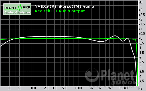

Fre­quen­cy response
Soundqualität beim Gigabyte GA-MA790-DQ6
Noi­se level

Die Bewer­tun­gen im Einzelnen:
Fre­quen­cy respon­se (from 40 Hz to 15 kHz), dB: +0.01, ‑0.05 Excel­lent
Noi­se level, dB (A): -95.5 Excel­lent
Dyna­mic ran­ge, dB (A): 93.9 Very good
THD, %: 0.0030 Excel­lent
IMD, %: 0.015 Very good
Ste­reo cross­talk, dB: -69.4 Good
Wie man den Bewer­tun­gen aus der Tabel­le ent­neh­men kann, ist Giga­byte eine her­vor­ra­gen­de Umset­zung des Onboard­sounds gelun­gen. Im schlech­tes­ten Fall ein “Good” — solch eine Bewer­tung hat­ten wir bis­her in kei­nem Test zu ver­zeich­nen. Hier zie­hen wir unse­ren Hut, wird doch die­ser Punkt lei­der oft­mals sehr stief­müt­ter­lich behandelt.
