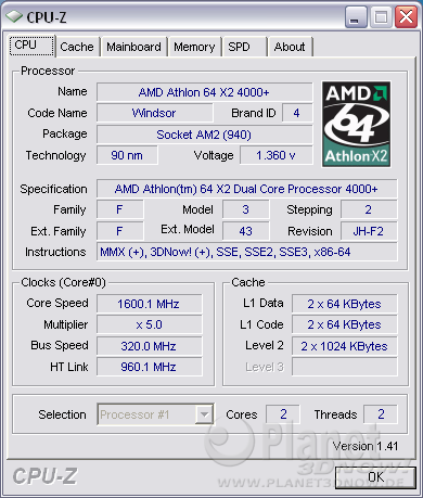

Over­clo­cking
Natür­lich woll­ten wir auch heu­te wis­sen, wie weit wir unser Sam­ple über­tak­ten können.
Overclocking beim Gigabyte GA-MA790-DQ6
320 MHz Refe­renz­takt sind ein guter Wert. Da wir aller­dings im Rah­men unse­rer Main­board­re­views bereits zum vier­ten mal exakt bei 320 MHz ange­langt sind, gehen wir hier von einer Limi­tie­rung sei­tens des Pro­zes­sors aus. Mög­li­cher­wei­se steckt also wei­te­res Poten­zi­al im Mainboard.
Zusätz­lich müs­sen wir an die­ser Stel­le erwäh­nen, dass wir nicht alle Mul­ti­pli­ka­to­ren unse­res Pro­zes­sors nut­zen konn­ten. Zwar lie­ßen sich alle Mul­ti­pli­ka­to­ren indi­vi­du­ell ein­stel­len, die Ände­run­gen wur­den jedoch zum Teil nicht über­nom­men. Mul­ti­pli­ka­tor 5 konn­ten wir bei­spiels­wei­se aus dem BIOS her­aus nut­zen, Mul­ti 7 hin­ge­gen nicht.
Die­ses Phä­no­men konn­ten wir bereits beim Test des Giga­byte GA-MA69G-S3H feststellen.

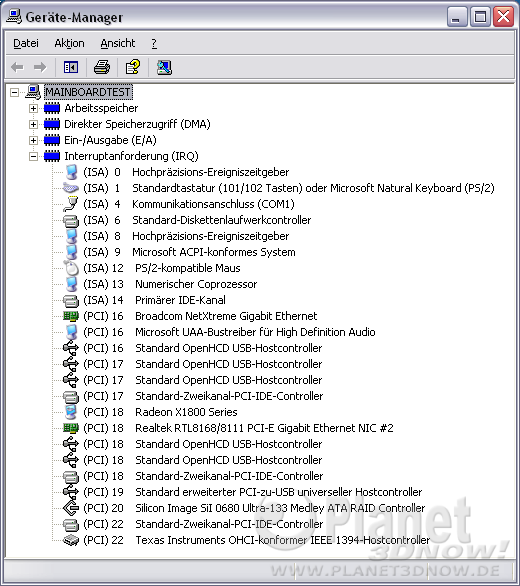

IRQ
IRQ-Belegung beim Gigabyte GA-MA790-DQ6
Die IRQ-Ver­tei­lung wirkt nicht ganz sau­ber. Eini­ge IRQs wer­den von meh­re­ren Gerä­ten ver­wen­det. Den­noch kam es im Test­zeit­raum zu kei­nen Problemen.
