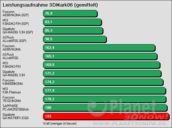

Wen­den wir uns nun der Leis­tungs­auf­nah­me unse­res Test­sys­tems zu. Zuerst füh­ren wir einen 3DMar­k06-Durch­lauf durch und mes­sen dabei den durch­schnitt­li­chen Strom­ver­brauch des Sys­tems (ohne Moni­tor sowie IDE-Raid).
Leistungsaufnahme des Gigabyte GA-MA790-DQ6: 3DMark06
Dem Giga­byte GA-MA790FX-DQ6 bleibt hier nur der letz­te Platz im Teil­neh­mer­feld. Dies ist umso erstaun­li­cher, als das AMDs neue Chip­sät­ze als sehr genüg­sam gelten.

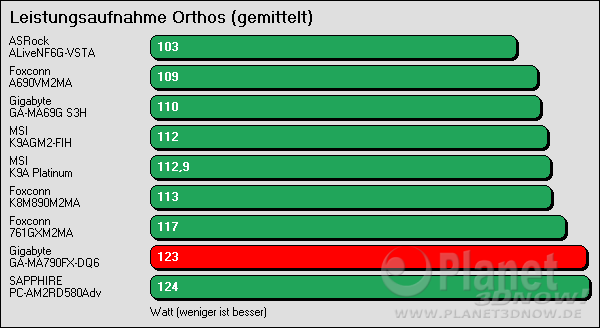

Für die fol­gen­den Mes­sun­gen tau­schen wir zusätz­lich unse­re SAPPHIRE X1800XT gegen eine PCI-Gra­fik­kar­te aus.
Leistungsaufnahme des Gigabyte GA-MA790-DQ6: Orthos SP2004
Auch unter 2D-Last geneh­migt sich das Main­board mehr, als wir aus den letz­ten Main­board­re­views gewohnt sind.

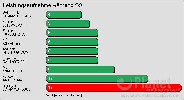

Leistungsaufnahme des Gigabyte GA-MA790-DQ6: S3
Einen neu­en Nega­tiv­re­kord müs­sen wir lei­der bei der Leis­tungs­auf­nah­me im S3-Stand­by verzeichnen.

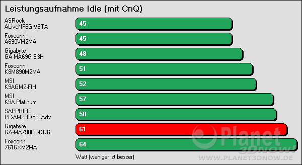

Leistungsaufnahme des Gigabyte GA-MA790-DQ6: Idle mit Cool'n'Quiet

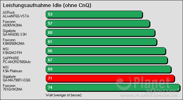

Leistungsaufnahme des Gigabyte GA-MA790-DQ6: Idle ohne Cool'n'Quiet
Der Idle-Ver­brauch liegt sowohl mit als auch ohne Cool’n’Quiet auf sehr hohem Niveau.

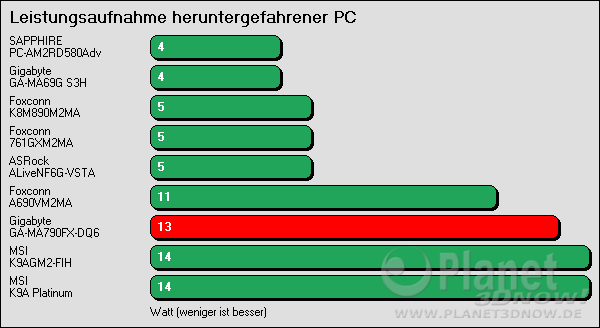

Leistungsaufnahme des Gigabyte GA-MA790-DQ6: heruntergefahrener PC
Ein ähn­li­ches Bild wie beim S3-Stand­by bie­tet sich auch bei her­un­ter­ge­fah­re­nem PC. 13 Watt Leis­tungs­auf­nah­me sind ein­deu­tig zuviel und bedür­fen einer Nachbesserung.
