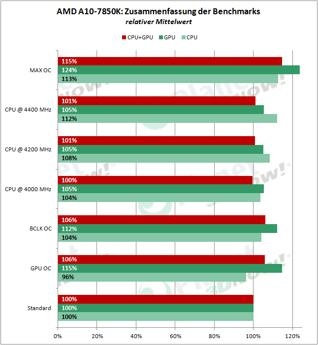

Nur den CPU-Part der APU zu über­tak­ten, erhöht nicht die Leis­tung, wenn sowohl die CPU als auch GPU belas­tet wer­den. Wei­ter­hin greift hier die Takt­re­du­zie­rung.
Die Über­tak­tung des CPU-Parts bringt bei stei­gen­der Takt­ra­te im Mit­tel einen immer gerin­ger wer­den­den Leis­tungs­ge­winn. Die Leis­tungs­stei­ge­rung auf 4400 MHz wird mit einer 12 % höhe­ren Leis­tung belohnt. Um noch mehr Leis­tung her­aus­zu­ho­len, muss zusätz­lich die North­bridge (NB) über­tak­tet wer­den. Mit unse­rem Sam­ple kön­nen wir maxi­mal eine NB-Takt­fre­quenz von 2000 MHz rea­li­sie­ren. Auch mit einer Anhe­bung der NB-Span­nung ist kein sta­bi­ler Betrieb dar­über möglich.

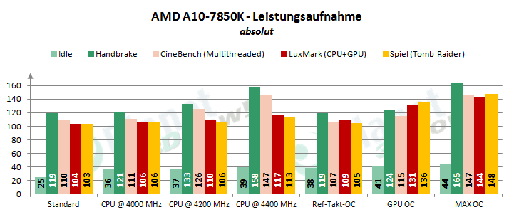

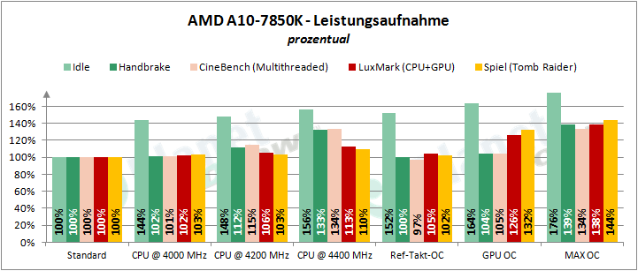

Da wir den C6-Modus deak­ti­vie­ren, steigt die Leis­tungs­auf­nah­me im Leer­lauf stark an, trotz akti­vem Cool’n’Quiet (im BIOS/UEFI oft mit CnQ abgekürzt).
Durch die Über­tak­tung erhöht sich die Leis­tungs­auf­nah­me um bis zu 44 %, wenn man den Idle-Wert nicht mehr wei­ter berücksichtigt.

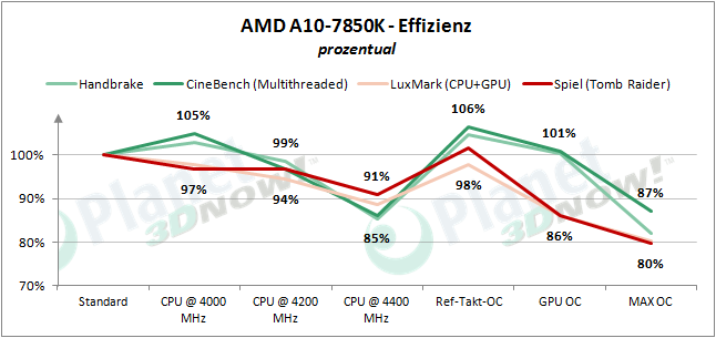

Ver­bin­den wir die Bench­mark­wer­te mit der jewei­li­gen Leis­tungs­auf­nah­me, so wird ersicht­lich, dass die Effi­zi­enz bei der mode­ra­ten Über­tak­tung auf 4000 MHz und der Refe­renz­takt-Erhö­hung am bes­ten aus­fällt. Wer die maxi­ma­le Leis­tung her­aus­kit­zeln möch­te, muss Abstri­che in Kauf nehmen.
