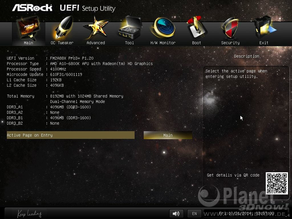

BIOS/UEFI

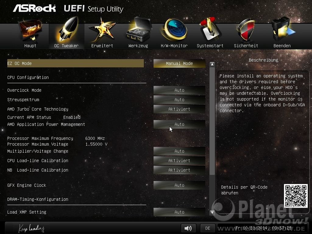

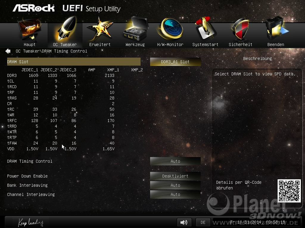

Das gra­fi­sche UEFI des ASRock FM2A88X Pro3+ unter­schei­det sich nicht von ande­ren Main­boards des Her­stel­lers. Uns sind fol­gen­de Punk­te aufgefallen:
  • Der Tur­bo-Modus kann nicht expli­zit ange­passt wer­den. Bei Kon­kur­renz­pro­duk­ten ist dies teil­wei­se mög­lich. ASRock lässt den Nut­zer nur ent­schei­den, ob die Tur­bo-CORE-Tech­no­lo­gie genutzt wer­den soll, oder eben nicht.

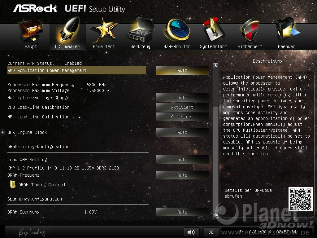

  • Die RAM-Timings las­sen sich zwar ein­stel­len, jedoch müs­sen bei manu­el­ler Ein­stel­lung alle Timings defi­niert wer­den. So ist es zum Bei­spiel nicht mög­lich, nur die Haupt-Timings ein­zu­stel­len und den Rest auto­ma­tisch steu­ern zu las­sen. Dadurch kön­nen wir in unse­rem Fall nur mit den stan­dard­mä­ßi­gen Timings aus dem XMP-Pro­fil testen.
  • Die unter­schied­li­chen Span­nun­gen kön­nen nur in gro­ben Schrit­ten ein­ge­stellt wer­den. In unse­rem Fall bedeu­tet das, dass die RAM-Span­nung anstatt defi­nier­ter 1,65 V mit 1,69 V ange­setzt wird.
