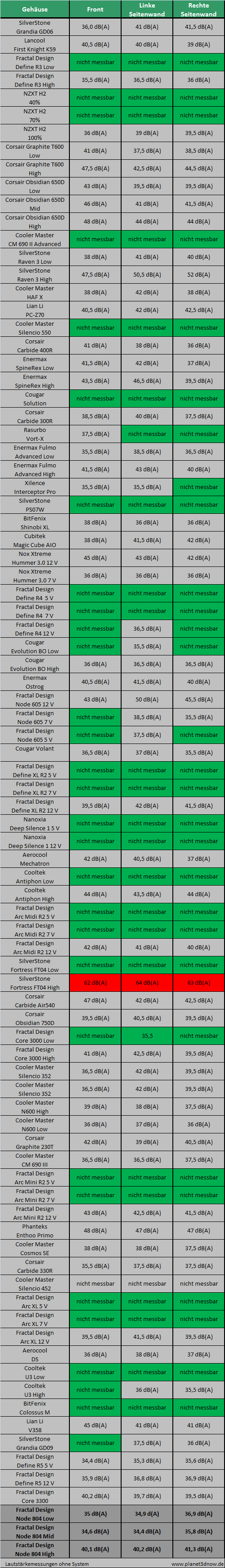

In den nach­fol­gen­den Tabel­len sind die jeweils höchs­ten Wer­te in Rot und die nied­rigs­ten in Grün pro Mess­punkt dar­ge­stellt, um den Über­blick zu erleich­tern. Im ers­ten Schritt unse­rer Mes­sun­gen haben wir die Laut­stär­ke nur mit den instal­lier­ten Lüf­tern, im Fall des Frac­tal Design Node 804 also mit drei 120-mm-Lüf­tern, ohne wei­te­re Hard­ware ange­schaut. Der Hin­ter­grund­pe­gel im Raum war mit unse­rem Mess­ge­rät nicht mehr mess­bar. Nach dem Anlau­fen der Lüf­ter haben wir fol­gen­de Wer­te gemessen:

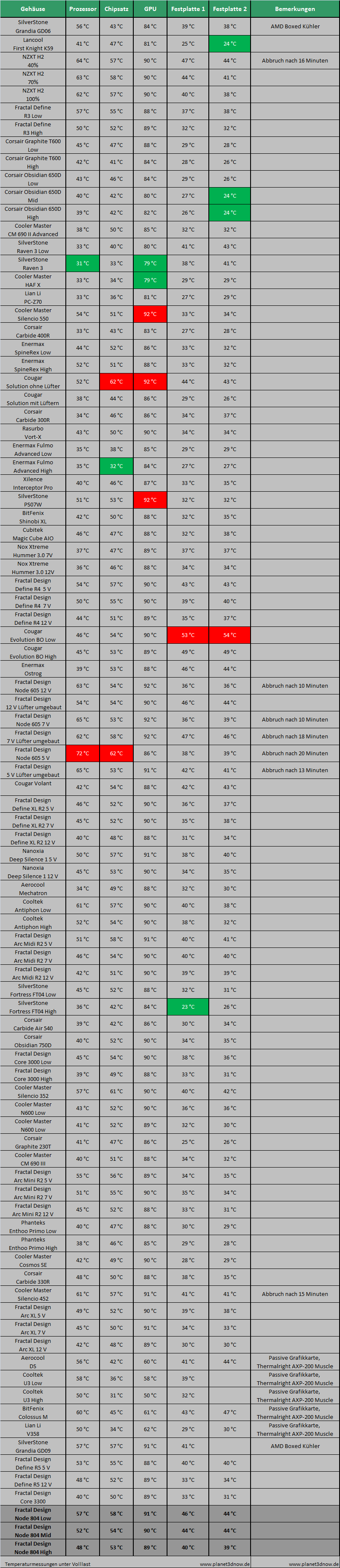

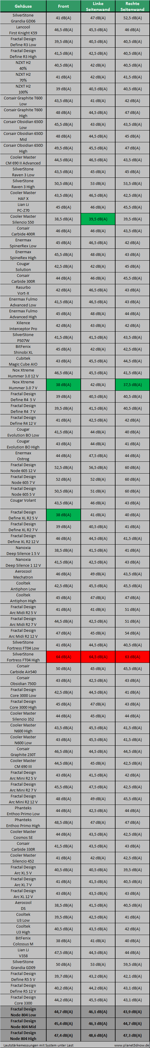

Danach erfolg­te der Belas­tungs­test. Hier­zu lie­fen Prime95 und Fur­Mark für eine hal­be Stun­de gleich­zei­tig. Vor­ab die Laut­stär­ke, die wir dabei gemes­sen haben, danach die erziel­ten Temperaturen:

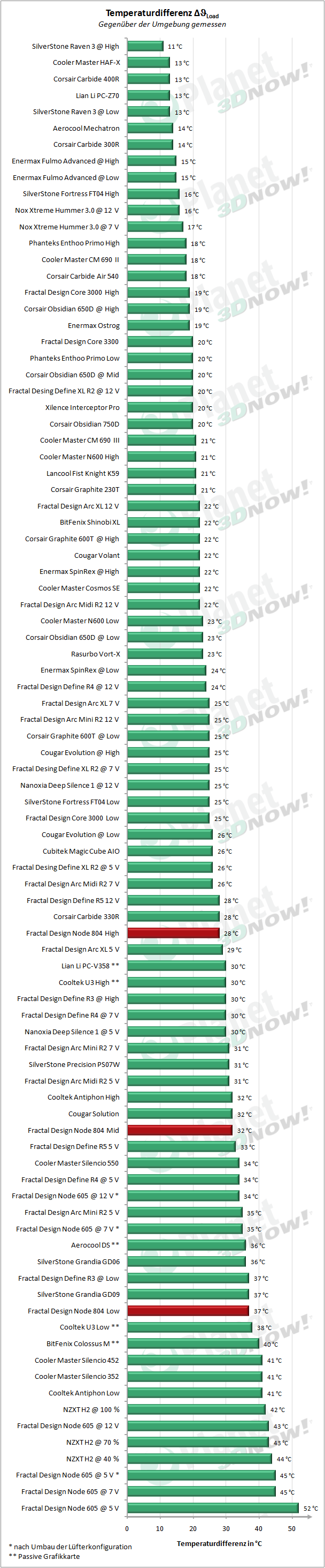

Nach­fol­gend noch unser Dia­gramm mit der Tem­pe­ra­tur­dif­fe­renz, basie­rend auf dem aktu­el­len Test­sys­tem bei 20 °C Raumtemperatur:
Bei den Tem­pe­ra­tu­ren kommt das Node 804 nicht an die Wer­te des ver­gleich­ba­ren Cor­sair Car­bi­de Air 540 her­an, obwohl man sich kei­nes­falls Gedan­ken über zu hohe Tem­pe­ra­tu­ren machen muss. Im Ver­gleich zum Air 540 agiert das Node 804 aber wesent­lich lei­ser. Die Fest­plat­ten­tem­pe­ra­tu­ren sind ein wenig hoch, was dar­an lie­gen mag, dass im Bereich der Fest­plat­ten ledig­lich ein Lüf­ter die erwärm­te Luft aus dem Gehäu­se saugt, wäh­rend im Main­board­seg­ment zwei Lüf­ter, einer sau­gend, einer bla­send, für die Küh­lung zustän­dig sind.
