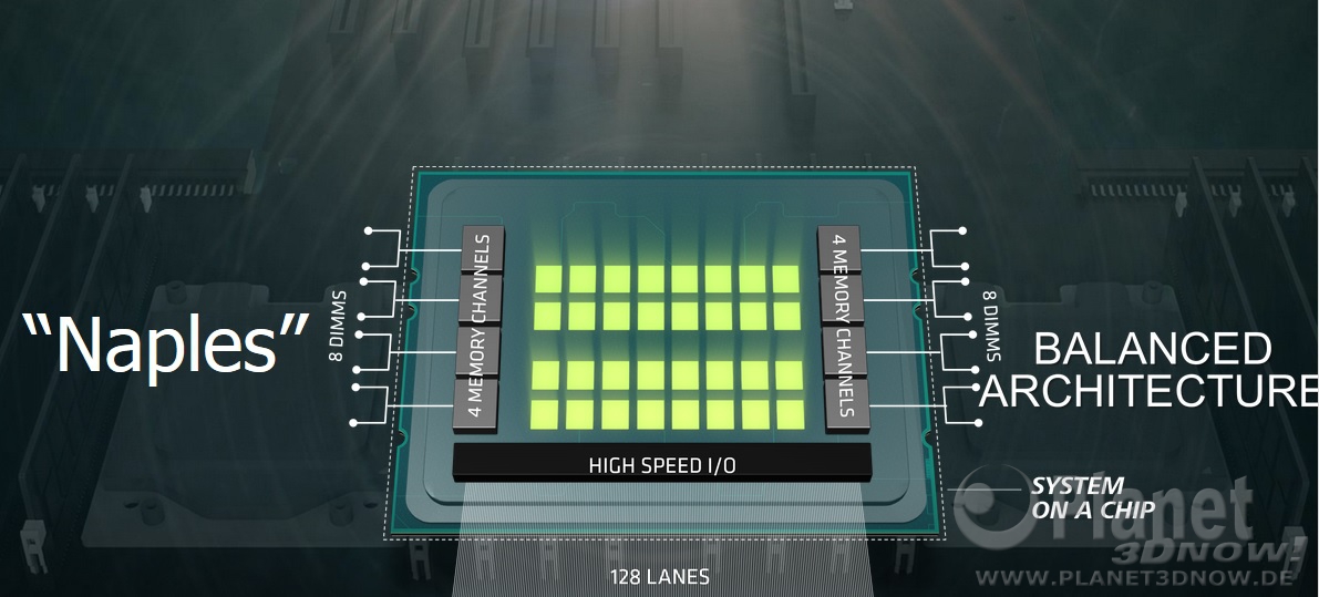

Wie schon vor ein paar Mona­ten durch­ge­si­ckert war, ist Nap­les ein Pro­zes­sor mit 32 Zen-Ker­nen. Mit­tels zwei­fa­chem SMT wer­den also maxi­mal 64 Threads unter­stützt. Eine solch gro­ße Rechen­ka­pa­zi­tät erfor­dert natür­lich auch eine ent­spre­chen­de Haupt­spei­cher- und I/O‑Anbindung. Hier lässt sich AMD eben­falls nicht lum­pen und bie­tet gleich acht DDR4-Kanä­le mit maxi­mal 2400 MT/s sowie 128 PCIe‑3.0‑Leitungen. Das Sche­ma ist aus fol­gen­der Folie im Gro­ben ersichtlich:

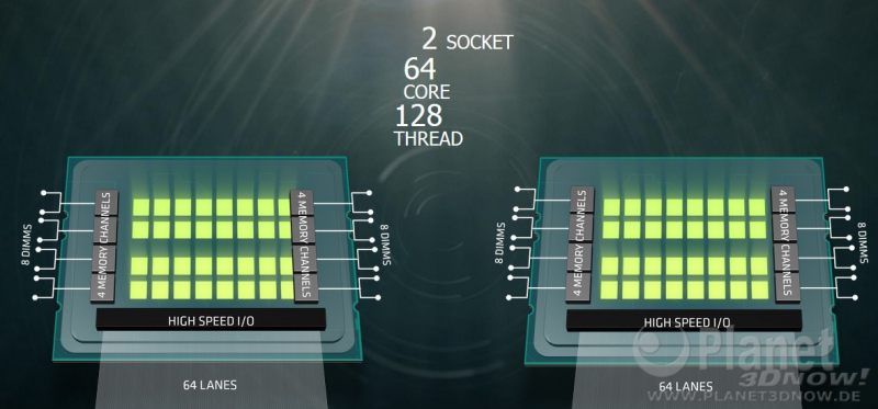

Neben Ein­zel­pro­zes­sor­sys­te­men wird es Dual-Pro­zes­sor­sys­te­me (2P) geben. Zur Inter­pro­zes­sor­kom­mu­ni­ka­ti­on wer­den jeweils 64 PCIe-Lei­tun­gen pro Pro­zes­sor zu Infi­ni­ty­links (AMD zufol­ge ver­bes­ser­te kohä­ren­te Hyper­trans­port­links) umge­wid­met, sodass in einem 2P-Sys­tem die glei­chen 128 PCIe-Lei­tun­gen (64 pro Sockel) zur Ver­fü­gung stehen.

Pro Spei­cher­ka­nal wer­den zwei DIMMs unter­stützt. Mit 16-GiB-RAM-Modu­len liegt der maxi­ma­le Spei­cher­aus­bau eines Dual­pro­zes­sor­sys­tems somit bei 512 GiB. AMD stellt dies als Vor­teil gegen­über Intels 2P-Ser­ver­sys­te­men dar, die nur vier DDR4-Kanä­le pro Sockel unter­stüt­zen und mit einer maxi­ma­len Bestü­ckung von drei DIMMs pro Kanal nur auf max. 384 GiB kämen. Aller­dings gibt es für die Intel-Sys­te­me auch 32-GiB- und sogar 64-GiB-Spei­cher­mo­du­le zu kau­fen, sodass man sich z.B. in Intels Ser­ver­kon­fi­gu­ra­tor ein 2P-Sys­tem mit 24 64-GiB-DDR4-Modu­len von Sam­sung (Typ M386A8K40BM1-CPB) kon­fi­gu­rie­ren kann, womit ins­ge­samt 1,5 Tera­byte Haupt­spei­cher zur Ver­fü­gung stün­den. AMD käme mit den glei­chen Modu­len auf 2 TB Haupt­spei­cher, aller­dings ist unklar, ob Nap­les die­se 64-GiB-RAM-Modu­le unter­stützt. Die Wahr­schein­lich­keit ist zwar hoch, Details gibt es gemäß AMD aller­dings erst zu einem spä­te­ren Zeit­punkt. Spä­tes­tens zum geplan­ten Ver­kaufs­start im 2. Quar­tal die­ses Jah­res dürf­te Klar­heit herrschen.
Ein Vor­teil, den AMD her­aus­stell­te, ist, dass Nap­les ein Sys­tem-on-a-Chip ist. Das bedeu­tet, dass kei­ne wei­te­ren Chip­sät­ze und nur ein Pro­zes­sor nötig sind, um eine Nap­les-Haupt­pla­ti­ne in Betrieb zu neh­men. Dies spart Platz und Energie.

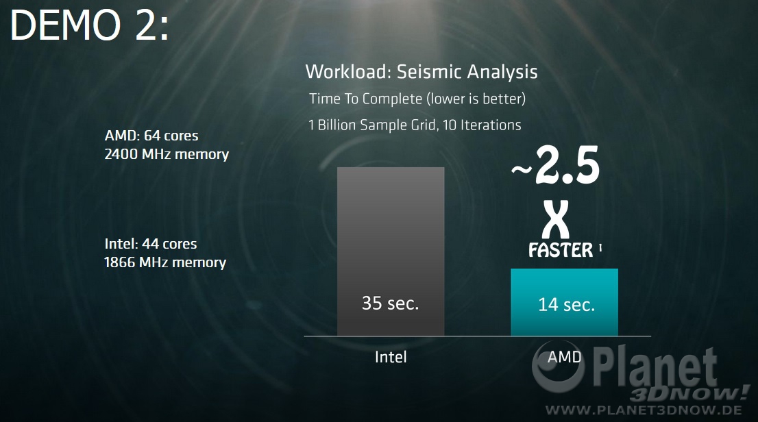

Als Bench­mark zeig­te man Ergeb­nis­se eines eige­nen AMD-Test­pro­gramms zu seis­mi­schen Unter­su­chun­gen für die Erd­öl­su­che. Ein Sys­tem mit zwei Nap­les-Pro­zes­so­ren (128 Threads) war dort je nach Spei­cher­fre­quenz dop­pelt bis 2,5‑fach so schnell wie ein Sys­tem mit zwei Intel i7-2699­v4-CPUs, die nur 88 Threads auf­bie­ten konnten:
Sicher ein gutes Ergeb­nis, aber für eine genaue Ein­schät­zung von Nap­les’ Leis­tung unter High-Per­for­mance-Com­pu­ting-Appli­ka­tio­nen reicht das natür­lich nicht. Als nächst­bes­te Ver­gleichs­mög­lich­kei­ten in die­sem Gen­re dür­fen BOINC-Appli­ka­tio­nen gel­ten. Mit­glie­der unse­res Teams sind bereits dabei, dort ers­te Ergeb­nis­se zu sam­meln:

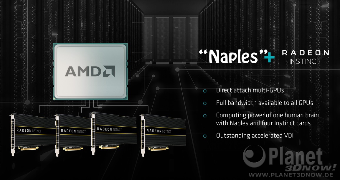

AMD unter­streicht die Kom­bi­na­ti­on mit den eige­nen Beschleu­ni­ger­kar­ten “Rade­on Instinct” auf Basis sei­ner Gra­fik­chip­mo­del­le. Auf­grund der vie­len PCIe-Lei­tun­gen sind bis zu vier Kar­ten pro Sockel mit vol­ler Band­brei­te anschließbar:
Inter­es­sant wäre in die­sem Fall, ob man die­se Kar­ten dann über AMDs Infi­ni­ty-Pro­to­koll statt über PCIe anspre­chen kön­nen wird. Durch die Spei­cher­ko­hä­renz lie­ße sich so ein gro­ßes NUMA-Sys­tem aus CPUs und GPUs bil­den, was die Pro­gram­mie­rung ver­ein­fach­te. Details gibt es aber auch in die­sem Fall erst später.
